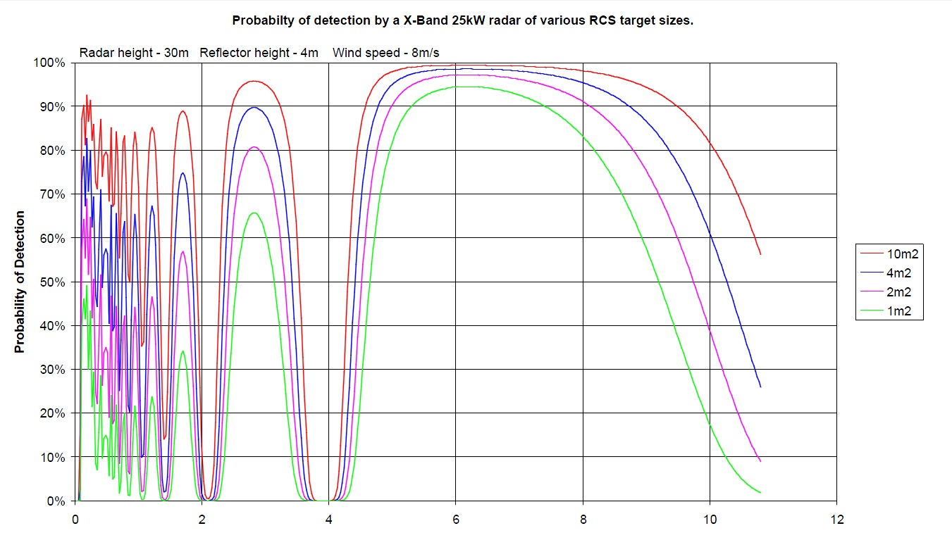

PostNapisane: 8 mar 2012, o 00:00
tatajarek napisał(a):
Zatem trzykrotny wzrost powierzchni odbicia daje nam jedną dziesiątą uzysku. Jeden do trzydziestu.
To jeszcze możesz wyekstrapolować na poniższym diagramie o ile wzrasta prawdopodobieństwo wykrycia echa przy ponad trzykrotnym wzroście powierzchni odbicia (z 10 do 35 m² - czyli reflektor o 16 cm większy zamiast "normalnego", ~40 centymetrowego). Diagram stworzono na podstawie realnych prób, z realnym radarem, realnego statku.
powierzchnia a zasięg.jpg [ 223.29 KiB | Przeglądane 5059 razy ]
W końcu teoretyczne w większości przypadków rozważania Andrzeja nie zastąpią badań na prawdziwym poligonie :lol:
A'propos Andrzejowego twierdzenia o 3 minutowym opóźnieniu ARPA - to chyba to zdanie pochodzi z jakiejś odległej w czasie pracy...
A'propos wyłącznia "tails" czyli jak wolisz "tracku" oraz ustawień radaru - to widzę co zostawiaja mi ustawione moi zmiennicy po swojej wachcie. Czasem aż się dziwię po co mają ten radar włączony, skoro tak niewiele im może pokazać...
Ale jak ktoś mi da statek - to będę ich za to opierniczał, jeśli nie zapomnę... ;)

PostNapisane: 8 mar 2012, o 00:08
Jakiś nowy wykresik? :D
Co jest na osi X?
Pozdrowienia - Jarek
PostNapisane: 8 mar 2012, o 00:17
Nie nowy, tylko pochodzący z dokumentu już tu linkowanego - z najbardziej rozpatrywanego wypadku reflektorowo-radarowo-jachtowego w dziejach MAIB.
Tu:
http://www.maib.gov.uk/cms_resources/Ra ... report.pdf
A na osi X są mile, morskie...
W komentarzu jest zdanie: "it clearly illustrates the beneficial effects of increased
RCS and consistency of return, particularly at close range."

Zatem dramatyczne różnice są na bardzo bliskich odległościach, w odległości 4 mil nie widać żadnego a na sześciu dziesięciokrotne różnice w powierzchni odbicia dają zaledwie pięcioprocentowy rozrzut prawdopodobieństwa wykrycia.
Jeśli zatem widać, że nas radarowo nie wykryli do dwu mil odległości; odpalamy RTE.

Skąd się biorą te dziury w odległości 2 i 4 NM? Czyżby jakiś reling zasłaniał?
PostNapisane: 8 mar 2012, o 01:17
To nie takie proste... Musiałbym powtórzyć jakiś zapominany już powoli rozdział... Najprościej - "dziury" to efekt wytłumiania echa reflektorow przez "echa" odbite od fal morza oraz przez "wielotorowość" odbitych od reflektorów fal nad samą wodą. Te efekty kumulują się w pewnych specyficznych warunkach - stąd to gdzie dokładnie znajdą się "dziury" w zasięgu zależy od wysokości anteny i wysokości zawieszenia reflektora a trochę nawet od wilgotności i refrakcji atmosferycznej....
Czasem może się nawet okazać, że nie zawsze "im wyżej tym lepiej" :roll:
Pionowa charakterystyka promieniowania radaru jest wielolistkowa. W dużym uproszczeniu wygląda jak dłoń.

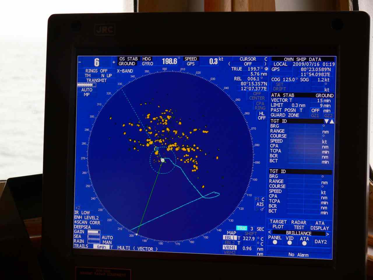

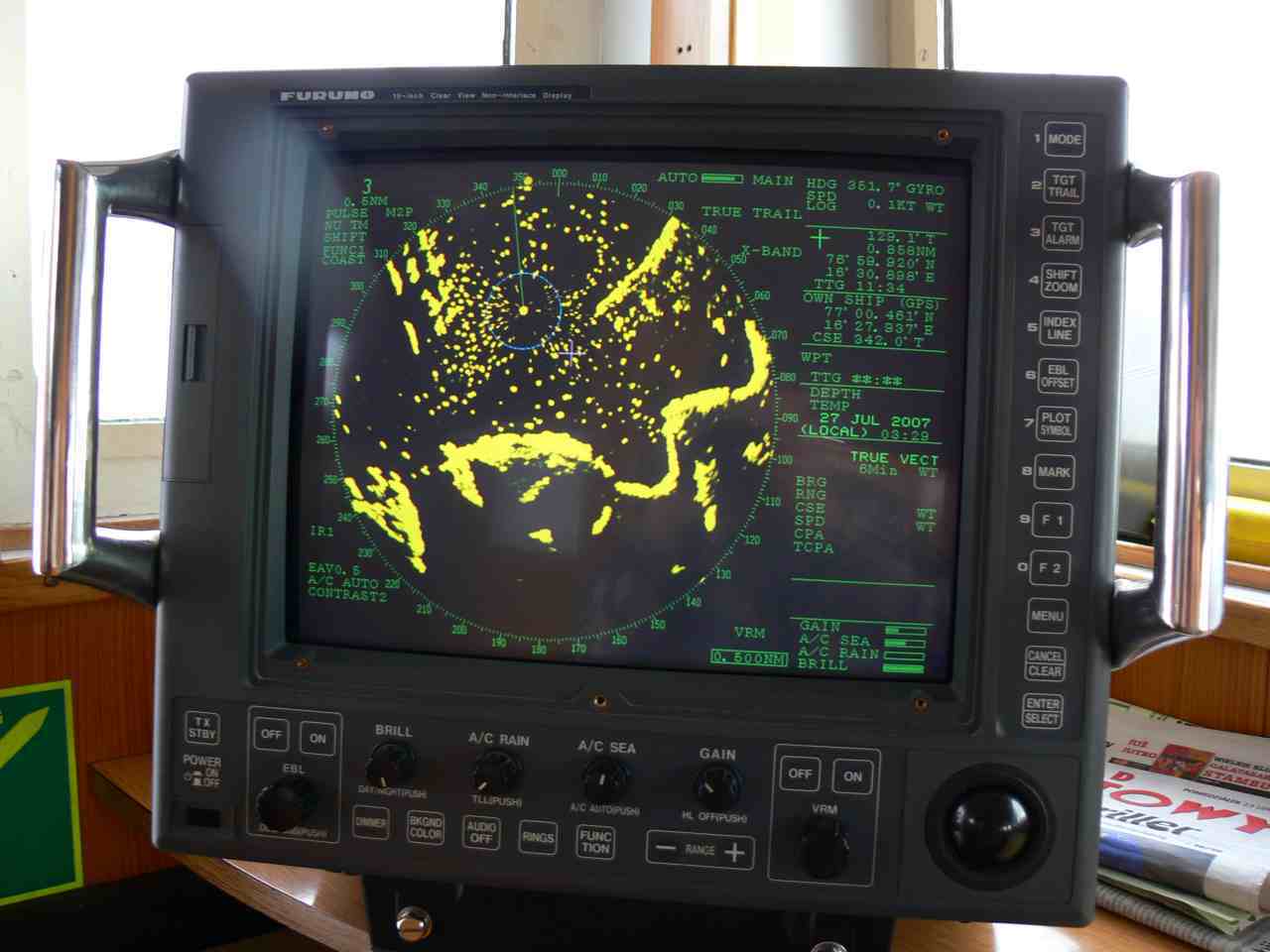

Dla zainteresowanych jak wygląda ekran radaru od strony statku. Udało mi sie odszukać dwa zdjatka, przedstawiają różne generacje radarów na Oceanii, zdjecia dzieli dwa lata i miejsce, w którym sie znajdują.
Pierwszy radar typu Furuno jest nastawiony na zasięg 3 mil morskich, czyli srednica zobrazowania pokazuje 6 Nm. Ustawienia filtrów - prawy dolny róg ekranu, są takie by było widać growlersy dosyć szczelnie pokrywające fiord, to te "gwiaździste" niebo. Oceania dryfuje z prędkością 0,1 węzła. Statek znajduje pośrodku niebieskiego kręgu o srednicy nastawionej tutaj na 0,5 Mm promienia, zielona linia z obrazującej statek kropki pokazuje kurs żyroskopowy czyli w którą strone patrzy dziób, tutaj nie jest to kierunek posuwania się jachtu. Na ekranie mamy aktualną pozycję z GPSa oraz pozycję znacznika w postaci krzyża, który dowolnie mozemy sobie przemieszczać po ekranie za pomoca tracballa w prawym dolnym rogu urzadzenia. Czas lokalny to trzecia trzydzieści, czyli rano w ciągłym polarnym dniu. Zdjęcie niżej, zrobione chwile po tym, pokazuje widok na brzegi fiordu ze spardeku Oceanii, na ekranie radaru brzegi fiordu w postaci świetlistych "węży" :) . To Ganaal najbardziej ponure miejsce na Szpicbergenie.
Tutaj stoimy, nie dlatego, że lód nas zatrzymał, tylko dlatego, że tutaj akurat opuszczamy, kolejny raz, jakąś badawczą aparaturę.
Drugie zdjęcie ekranu radaru pokazuje urzadzenie JRC i biegunowe pole lodowe. Tutaj gwiaździste punkciki pokazują na wystajace ponad płaszczyzne pola torosy. Tutaj Oceania dryfuje z predkoscią prawie półtorej wezła (1,2). Poniewaz funkcja Trials, czyli ślad, jest nastawiona na sześć minut, a żadnych śladów praktycznie nie widać, znaczy to, że pole lodowe dryfuje z taką sama prędkością. Tutaj zasieg jest ustawiony na sześć mil, a okręg odległosciowy prawie na milę. Zielona linia pokazuje heading, czyli kierunek dziobu na 198 stopni, zaś kierunek dryfu, czyli poruszania sie statku na 125. Jasnoniebieski ślad to droga jaka Oceania do tego punktu przebyła, mamy prosty kurs do krawędzi pola lodowego, pętla na koncu to stop, powolny dryf w kierunku ESE, nastepnie droga wdłuz krawedzi pola, aż do miejsca, gdzie na powrót dryfujemy. System AIS jest uruchomiony i czeka na statki, których tutaj, powyzej 80 st. N, nie ma. Zadekretowano alarm na dziewięć minut przed zblizeniem na trzy kable i pokazanie przewidywanego pietnastominutowego kursu wykrytego obiektu.
Oba radary sa ustawione na zobrazowanie ruchu rzeczywistego, czyli własny statek przesuwa się we własciwym kierunku po ekranie własnego radaru. Wówczas odwzorowanie kątów i wzajemnej prędkosci spotkanych obiektów jest rzeczywiste. Wówczas i bez ARPY, za pomoca prostego namiaru bardzo łatwo określić ryzyko ew. zderzenia.
Gdyby ktos miał pytania to chętnie odpowiem.
