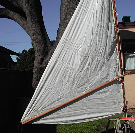

piotrekPL napisał(a):
samemu zrobić patent do foka samozwrotnego
Bom na żagiel przywiązać. Żadnych szyn, wózków, bloków, cudów i dziur wiercenia nie trza.
Patent zapomniany, zapewne właśnie dlatego że samemu - firmy od osprzętu nie mają czego sprzedać ;)
Dla ambitnych może być elegancki bom żebrowy i prowadzony jednym szotem. Dla leniwych - pojedynczy (spritboom, rozprzowy) czyli kawałek patyka, na szybkiego.
Wiąże się od rogu szotowego do liku przedniego zwykle lekko w górę. Szotów zmieniać nie trzeba, żagiel może pracować na dotychczasowych dwu, z tym że pracuje każdorazowo na szocie nawietrznym - i wystarczy oba zaknagować na właściwą długość.
A tak zapomniany że wygooglać fotki foczka ze spritem nie zdołałem :roll:
Na żebrowym wygląda tak:
Sprit-boom:
viewtopic.php?f=5&t=2435&p=241537&hilit=+sprit#p241537
