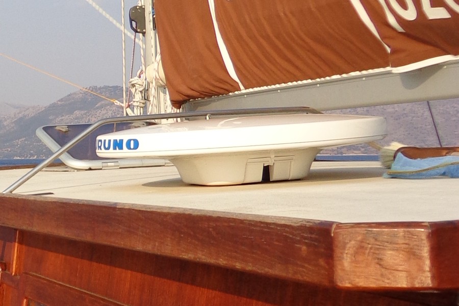

Taki talerz z zamontowanymi w środku 3 antenami GPS.
DSC00659.JPG [ 106.89 KiB | Przeglądane 4394 razy ]
DSC_4190.JPG [ 54.77 KiB | Przeglądane 4394 razy ]
