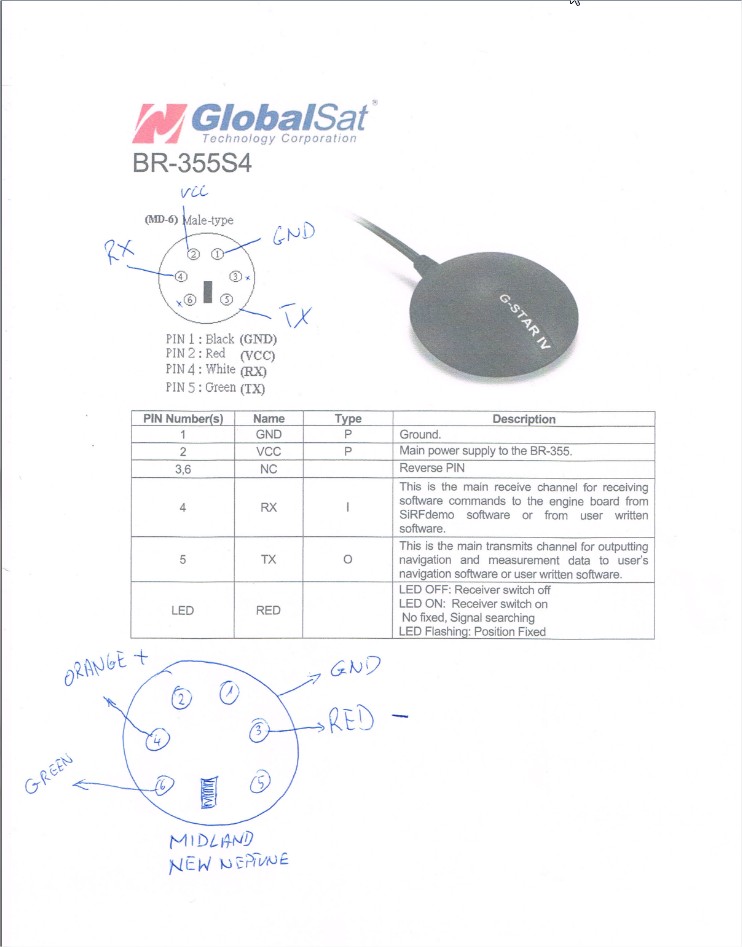

Noo wkoncu doszla przystawka GPS do mojego radia.
Wylutowalem przewody.
Niestety z radia i z przystawki wystaja wtyczki (nie da rady...oba samce)
postanowilem pogrzbac w necie. Wyszlo jak w zalaczniku.
Inne piny w radio inne w antenie.
Mam wtyczke (damska) moge ja podpiac do radia by nie ciac gpsa.
Pytanie jak to polaczyc by bylo OK?
jakie przewody mam dac na wtyczke?
Czy "zielony" na 6 pinie to rx w radiu?
Mam podlaczyc "+"do "+" "-" do "-" a Green zakladam ze to rx radia do TX z gpsa (pin 5) ?
Wg mnie dobrze kombinujesz

No właśnie nie wiem do końca. W radiu jest tak. Masa później pomarańczowy idzie jako + czerwony jako - ale to chyba jest nmea? Do tego zielony ni jak nie oznaczony

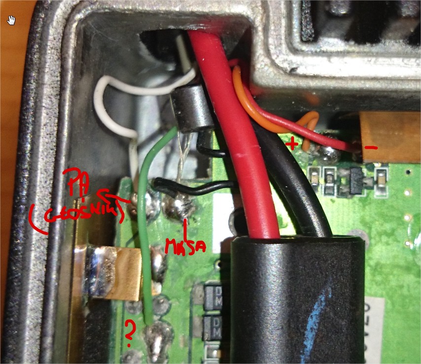

a tu srodek radia
Na zasadzie eliminacji, wygląda na to że tak.
Tak, rx radia z tx GPSa

Oglądałem jeszcze raz radio i wychodzi mi tak:
Zielony jako vcc
Pomarańczowy +nmea
Czerwony - nmea
Masa no wiadomo.
Zielony jako vcc
Pomarańczowy +nmea
Czerwony - nmea
Masa no wiadomo.
Nie było problemu to mi się na zimę zachciało
Paweł, po pierwsze sprawdź najpierw zasilanie - gdzie plus i masa - żeby nie spalić gpsa.
Po drugie, jeśli podłączysz odwrotnie nmea+ z nmea- to nic się nie stanie.
Według germańskiej instrukcji powinny obowiązywać inne kolory, ale na Twoim rysunku są poprawnie oznaczone piny we wtyczce.
http://service.alan-electronics.de/Marinefunk/New-Neptune/GPS-Anschluss.pdf
Jeżeli w radiu wyjście zasilania jest na pinach 1 (gnd) i 2 (plus), to przelutowałbym w radiu czerwony z 3 na 5 i podłączył GPSA wtyczką do gniazdka bez cięcia kabli.
W tym radiu może zaistnieć konieczność włączenia/wyłączenia sum kontrolnych w menu GPS.

Rozebralem gpsa, by sprawdzic kabelki, przedzwonic je miernikiem.
Wiec miast 4 przewodow okazalo sie ze jest ich 5 :)
W dodatku masa idzie na obudowe, zakladam ze sa 2 plusy. Jeden do zasilania LED a 2 do zasilania samego gpsa?
Zielony przewod wychodzacy z radia to +5V

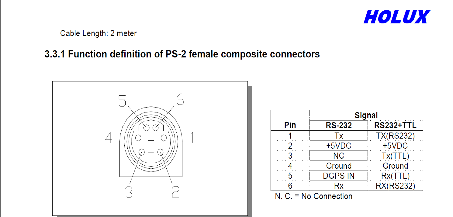

A tak na poważnie, to w instrukcji radia wskazany jest moduł GPS GR-213, który ma złącze female z następującymi pinami
GR-213 pin.png [ 51.09 KiB | Przeglądane 6759 razy ]
Zakładając, że ten moduł pasuje do radia to dla BR -355S4 powinno być:
BR -355S4 -> Radio
Tx (5) -> Orange + (4)
RX (4) -> (2)
VCC (2) -> Green (6)
GND (1) -> Red- (3)
Proponuję najpiew połączyć zasilenie GPSa ( piny 1 i 2 ) i jak GPS zadziała to dołączyć Tx(5) na Orange + (4). A tak dla porządku, to w radiu pozycja zostanie wyświetlona jak GPS "złapie" fixa ;)
