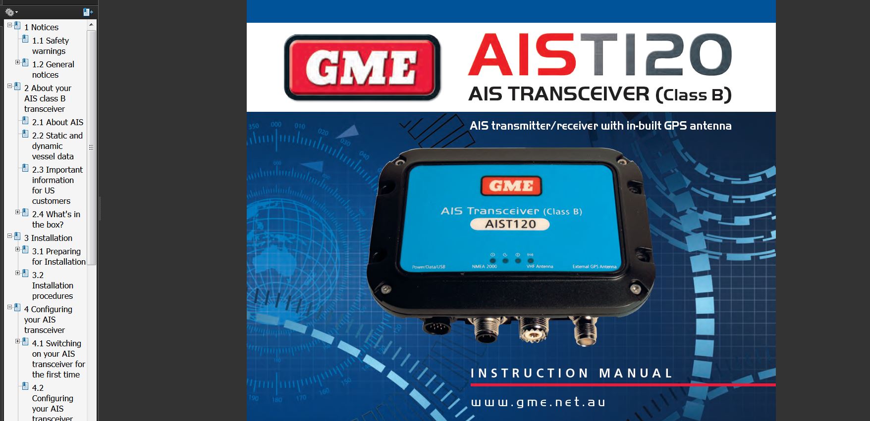

Czy chodzi o ten model?
ais.JPG [ 178.94 KiB | Przeglądane 5930 razy ]

Dokładnie tak
