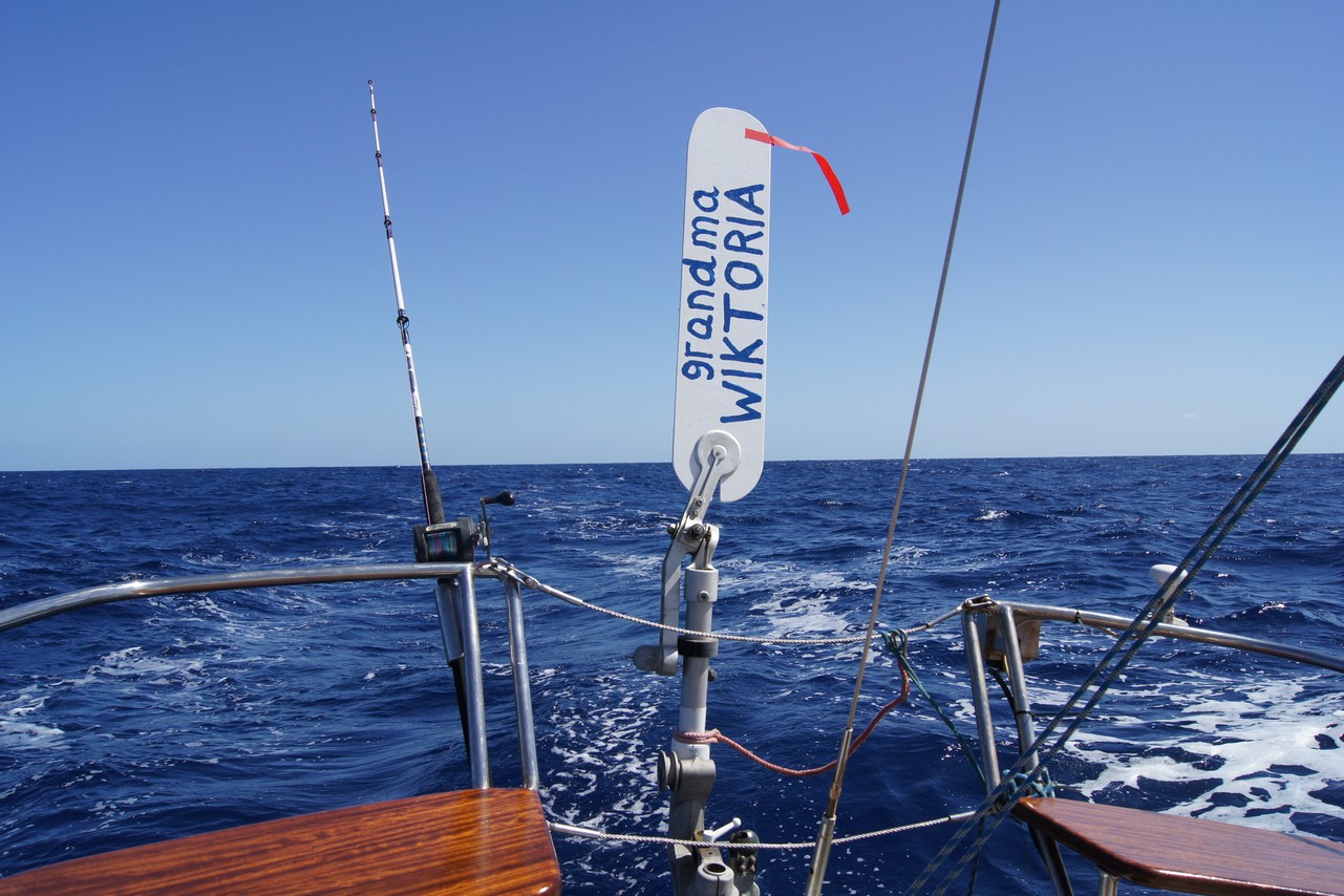

Zdjęcie moje z poprzedniej strony, to taki plus/minus wiatr. A płyneliśmy tak 2500 Mm.
Ania, która tych mil ma razy X pewnie się wypowie.
Ketiw napisał(a):
Gdy mówisz ,że nic ,że 0 stopni , to trudno mi w to uwierzyć
Tego nie powiedziałem, ale. Startowaliśmy z Teneryfy na Capo Verde. GPS pokazał 817 Mm, po dopłynięciu na GPSowskich logu było 830 Mm. Fordewind i to słaby, 20% silnik. Bez silnika w zasadzie sterował samoster. Berg nie ma autopilota.

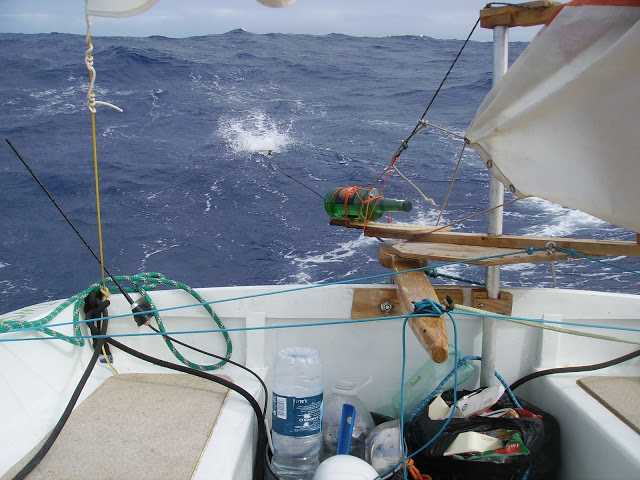

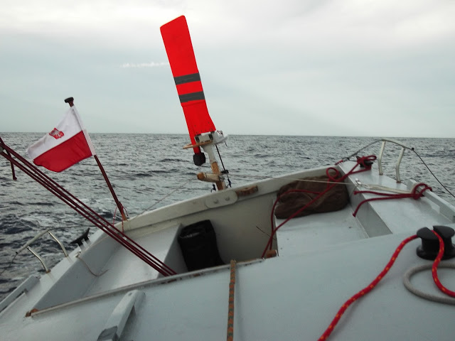

Ostatnio nasi przepłynęli Atlantyk na Setkach z samosterem zaprojektowanym przez Janusza Maderskiego:
PICT000 1.JPG [ 84.71 KiB | Przeglądane 7014 razy ]
PICT0064.JPG [ 105.27 KiB | Przeglądane 7014 razy ]
fletner.jpg [ 362.04 KiB | Przeglądane 7014 razy ]
DSCF0216.JPG [ 67.28 KiB | Przeglądane 7014 razy ]
