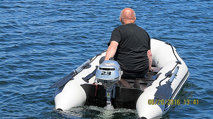

Kup takie maleństwo - Hondę 2,3 - mam to od kilku lat i jestem tym zachwycony.

Mam Hondę 2,3 jak z obrazka powyżej. Kupiłem w stanie niezbyt :-x ale za to za grosze. Uparłem się po prostu konkretnie na ten i żaden inny.
(uległem już zachwytowni nad nim kilka lat temu, tak jak Kocur Bury)
Szwankowało sprzęgło, ale innego egzemplarza nie wyśledziłem.
Trochę dłubania było i aktualnie silniczek intensywnie jest wykorzystywany przez kolegę wędkarza. Ja mam darmowy test :mrgreen: i szczupaki w occie jako opłatę lizingową.
Ciągnie znakomicie ten silniczek i jest bardzo ekonomiczny. Odpala na dotyk.
Dasz mocno w palnik to z pontona możesz wylecieć :rotfl:
Teoretycznie jest przestarzały bo chłodzony powietrzem (co niektórzy znafcy :mrgreen: zakwalifikują jako nawet niewarte oglądania) Jeżeli nieco warkotu ci nie zawadza w zamian za brak dodatkowego układu który może się sp..... to wypada mi polecić tenże silniczek.
I ma prawdziwe 2,3 japońskiego konia co jak kolega wędkarz powiedział, całkowicie równoważy z 6-8 naciąganych.

Ma jeszcze inne zalety ten motor:
1. nie ma wirnika pompy wodnej bo chłodzony jest powietrze więc kłopot obsługi układu chłodzenia Ci odpada.
2. Ma sprzęgło odśrodkowe więc masz niejako podwójne zabezpieczenie zatrzymania silnika jeżeli np. sternik fajtnął by za burtę - zadziała wtedy puszczony "gaz" i śmigło stanie oraz wyrwana zawleczka startowa.
A do tego pali naprawdę mało - w 2016 objechaliśmy z Marzeną prawie całą Karlskronę - kanałki - wysepki - rejsik trzy godzinny a silnik spalił może 1,5 litra benzyny.
Naprawdę silnik wart kupienia :mrgreen:
