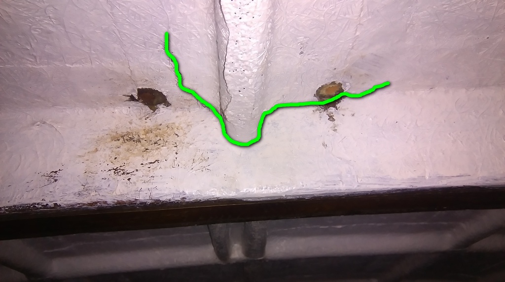

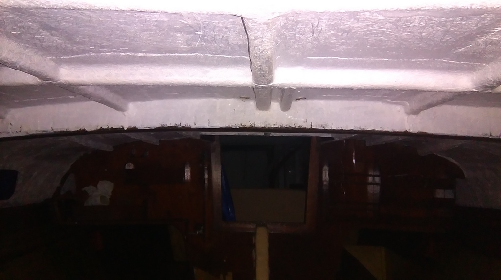

Na drugim zdjęciu jest moim zdaniem pęknięcie laminatu na wzdłużniku jak i od narożnika w lewo w kierunku śruby. Może to być również niefachowo nałożona łatka z laminatu. Tak czy inaczej pilers się aż prosi. A cęgi nie mają prawa się ruszać w żadnym kierunku.

Dokładnie, Bombel, jest pęknięcie. Odkręciłem stopę i będę dorabiał podporę od spodu. Pęknięcie nie przeszło na wylot, czyli jest rozwarstwienie. Na zielono linia rozwarstwienia.
Pilers zmiejszyłby walory użytkowe wnętrza.
Czy ta Foka ma wręgi kadłuba stalowe (ze stalowych rurek)?
Podobnie do wręg kadłuba (no nieco, bo w Foce stalowe wregi były oblaminowywane) można zrobić stalowy pokładnik ("odwróconą wręgę"), dla wzmocnienia już istniejącego pokładnika .
Na wzdłużniku prostopadle do zaznaczonej zielonej linii także widać pęknięcie. Może świadczyło to o uginaniu pokładu w tym miejscu?

To na wzdłużniku to raczej niedolaminowana warstwa, ale przyjrzę się. To przestrzeń między stopą a suwklapą, więc chyba raczej rzadko deptana : ). Co do wzdłużników to nie wiem, z czego są.
jest pęknięcie
Czyli, pytał, pytał, aż dopytał...sobie biedy :rotfl:
Wygląda mi na to ( ze zdjęcia) że wręga podmasztowa jest również obgięta w dół.
Pytanie, czy dach kabinki jest jednowarstwowy ( tak podejrzewam), czy też podwójny/przekładkowy.
Jeżeli wręga podmasztowa jest wgięta to:
- odsłonięcie fragmentaryczne i sprawdzenie jak daleko poszło butwienie,
- jeśli już suche próchno to wycinanie jej i montaż nowej,
- jeśli jeszcze jako tako to dogięcie/wyspawanie z blachy kwasoodpornej kształtki litery U z górnymi skrzydełkami.W ""skrzydełkach"" otwory do skręcenia razem z podstawą cęgów.
Kształtka U musi dokładnie przylegać do wręgi podmasztowej i ""skrzydełkami"" do sufitu gdyż jej obowiązkiem będzie przejąć wszystkie siły obciążające. Blacha minimum 3 mm.
Do kształtki nie spawał bym rury pilersu. W dolnej części kształtki wspawany kawałek pręta o średnicy minimalnie mniejszej niż średnica wewnętrzna rurki pilersu. Takie rozwiązanie choć kłopotliwsze w wykonaniu daje ci większe pole manewru przy pasowaniu pilersa. Dół jak tam wygodniej.
Nie zazdraszczam roboty choć łatwa i prosta

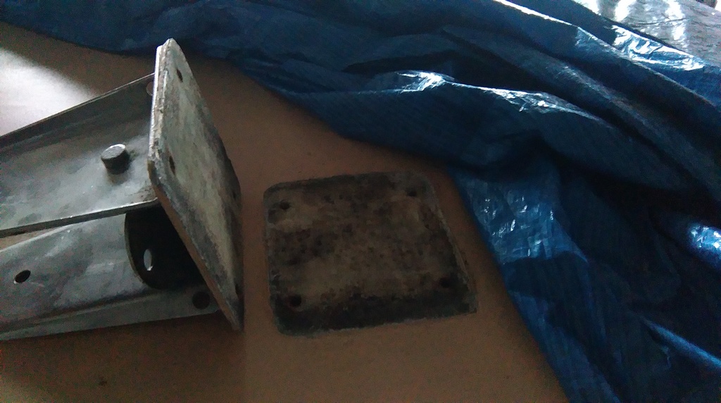

Zaspokojny chce pilersem wzmocnić budę, a przy okazji podwiesić jakiego cusia do postawienia kawy : ). Po wrędze deptałem, ale nie stwierdzono żadnych ugięć, lekko (0,5-1cm) ugina się pokład po bokach suwklapy, ale przed wręgą. Co do płyty pod wręgą, dokładnie o takiej z kolegą spawającym rozmawialiśmy. Klin na podstawie stopy zrobiony w celu spionowania masztu?

Przyjrzałem się wrędze i wzdłużnikowi, wręga nie ugina się, wzdłużnik nie pęka.
No to się tylko cieszyć. Buduj zatem ""podstawę"" pod podnoszony stolik i żeby więcej nic nie ""wyłaziło""
