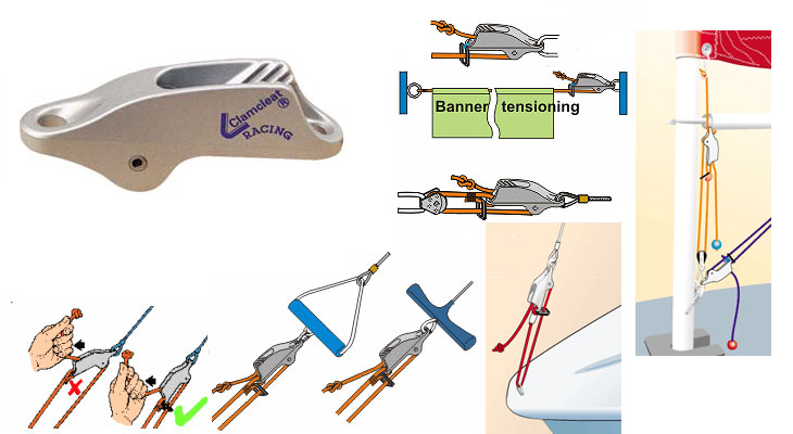

ins napisał(a):
zmiana położenia jego, w zależności od kursu musi być upierdliwa, zwłaszcza przy silnym wietrze.
Zdecydowanie cunningham jest sensowniejszy.
dlatego rozważam taki cunn jak pokazano w prawej części załączonego obrazka.
Tylko, że wtedy upierdliwość przeniesie się w obszar taklowania :]
fd31f3e29b88524360aae2a2cc362e6c.jpg [ 54.32 KiB | Przeglądane 4647 razy ]

Kolego Piotrze @ins, bardzo dziękuję za obszerną wypowiedź. Muszę to sobie poukładać w głowie i spróbuję przenieść na praktykę. Wkrótce, pierwsze pływanie w tym sezonie, a nowo uszyte żagle też będą okazją do prób i zmiany położenia mocowania pięty bomu :)
Do @dudeusz.
"dlatego rozważam taki cunn jak pokazano w prawej części załączonego obrazka..."
Jeśli piszesz to w odniesieniu do tej samej łódki (Trainer), to na swoim maszcie powinieneś mieć oryginalną knagę rowkową (patrz fotka). Dlaczego myślisz o innych patentach?
cunningham.jpg [ 204.14 KiB | Przeglądane 4611 razy ]
Tak, piszę wciąż o Trainerze, i z tego co pamiętam, to u mnie tej knagi rowkowej nie ma.
