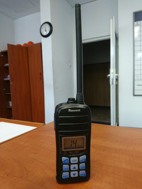

A co sądzisz o tym ręczniaku:
http://avantiradio.pl/rs-35m-vhf-recent ... orski.html
Wolę jednak mieć własne, niż pożyczać ;)
Tomek - miałem to w ręku u nich w sklepie - wygląda to rozsądnie choć nie korzystałem osobiście z niego - i ponoć nawet - mimo niskiej ceny - nie mają na to reklamacji.
Na pewno nie jest to ICOM ale za to jest tanie.
Ten sklep ma to do siebie, że chłamu tam nie sprowadzają bo nie mają ochoty robić sobie kłopotów.
Oczywiście jakaś wada zdarzyć się może zawsze, ale jak piszę - reklamacji na to ponoć nie mają...
Tyle, że będą go mieli dopiero na początku września bo wyprzedali obecnie na pniu całą dostawę.
Musisz się dowiadywać - na stronie jest do nich telefon.
Odświeżę temat... Kupiłem... testuje... używam... nie narzekam:-)))
