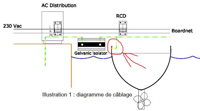

Ale Ty nie masz metalowego kadłuba, więc nie masz "uziomu" tegoż kadłuba?:
uziom_(uwód)_kadłuba.JPG [ 35.03 KiB | Przeglądane 4330 razy ]
Patrzę, na szybko i oczom nie wierzę! Kocur zbrodnik i samobójca! Aby taki układ działał musisz mieć indywidualne uziemienie Włodku! Którędy ma spłynąć do ziemi prąd rażeniowy? Jak ma zadziałać RCD gdy napięcie dostanie się na obudowę urządzenia? Zanim różnicówka zadziała zdąży nieboraka trzepnąć.
A co ładunkami statycznymi, w normalnych warunkach spływają po uziomie? Wprawdzie energia niezbyt duża ale te kilka KV może nieźle telepnąć i mocno wystraszyć.
