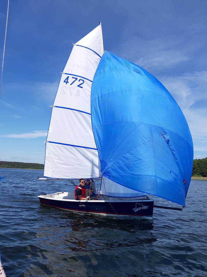

Mam jakąś standardową linkę jako fał genakera i czasami, przy słabym wietrze jej ciężar gasi mi żagiel.
Jaką linkę polecacie (6) żeby zniwelować ten efekt do minimum? Jakieś super-hiper technologie, czy szkoda zachodu?
Dziękuję

Co prawda, nie mam genakera, ale użyłbym najlżejszej i jednocześnie nierozciągliwej. Dyneema? Spectra?

Chodzi pewnie o szot lub kontrafał. Na kontrafał można użyć dyneemy bez otuliny. Szoty się robi taperowane.

Z doświadczonym kapitanem nie będę się spierał o terminologię. Na zdjęciu jest to lina która biegnie od wytyku, przez środek genakera, do rogu fałowego żagla i służy od stawiania i zrzucania tegoż. Więc zgodnie z tym co wiem, jest to raczej fał/kontrafał niż szot ;-)

Dokladnie jest to kontrafal i o to trzeba bylo zapytac :) Podobny problem bywa z szotami i odpowiedz dostales od Victora.
