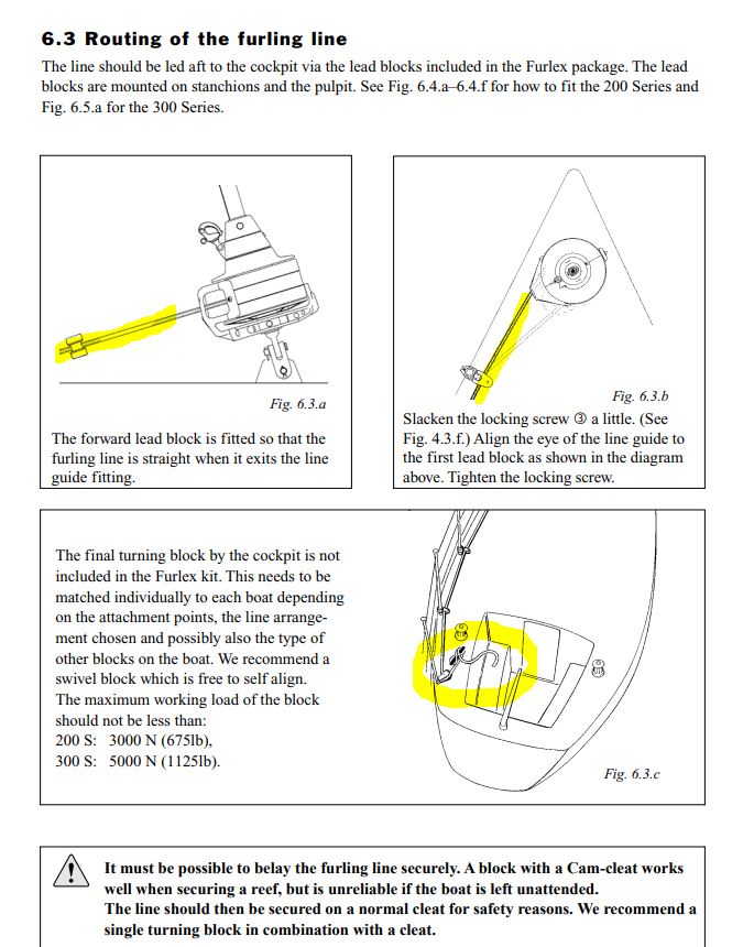

Grim napisał(a):
rozwija się do pewnego momentu po czym się blokuje
Zacznij od podstaw... może "furling line" masz na knadze, albo zaczepia gdzieś po drodze?
furling_line.JPG [ 114.72 KiB | Przeglądane 4841 razy ]
