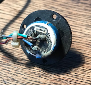

Rozebrałem ustrojstwo Raymarine. W środku siedzi potencjometr Vishay i nic więcej (u mnie była jeszcze woda). Niestety w przeciwieństwie do tych tanich z allegro ten ma 3 przewody a nie 2. Pogrzebałem trochę w sieci, okazuje się że ten Vishay jest dedykowany pod Raymarine. Najbliższy zamiennik, który rekomendowano na jakimś forum to: Vishay 357B0502KXB104158.
@noone - Czujniki są analogowe, dopiero potem w centralce jest generowany sygnał cyfrowy SeaTalk, NEMEA czy inne świństwo...
IMG_1204.jpg [ 47.15 KiB | Przeglądane 2362 razy ]
IMG_1205.jpg [ 74.43 KiB | Przeglądane 2362 razy ]
