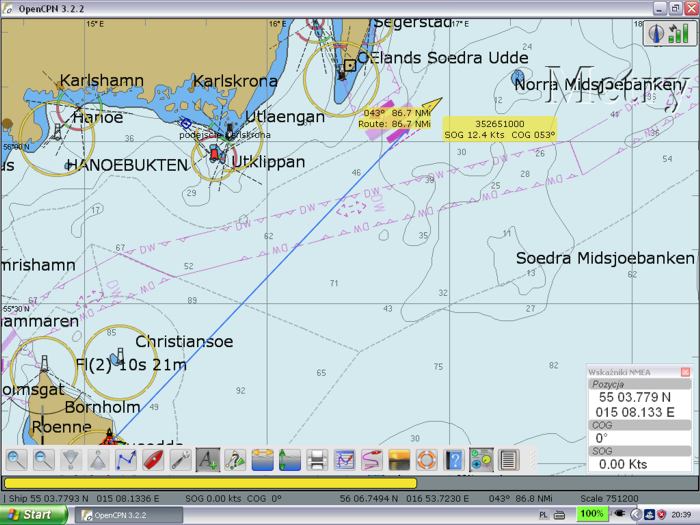

Wróciłem z rejsu i mogę podzielić się swoimi spostrzeżeniami.

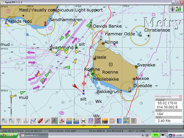

W tym roku zastosowałem do odbioru MarineGadget Radar - AIS Receiver ( stary odbiornik skradziono mi).
Muszę przyznać że byłem mile zaskoczony.
Zestaw
Antena Slim Jim pod salingiem
10 m przewodu H155
i wcześniej wspomniany odbiornik dały zasięg odbioru
na otwartym morzu ok 25-30nm średnio. fotki ais1 i ais2
ale były też takie kwiatki jak ten na ais3
Domyślam się że "zagrała" tutaj stacja brzegowa z Olandii..
ais2.jpg [ 62.02 KiB | Przeglądane 24622 razy ]
ais3.jpg [ 74.78 KiB | Przeglądane 24622 razy ]
ais1.jpg [ 83.4 KiB | Przeglądane 24622 razy ]
