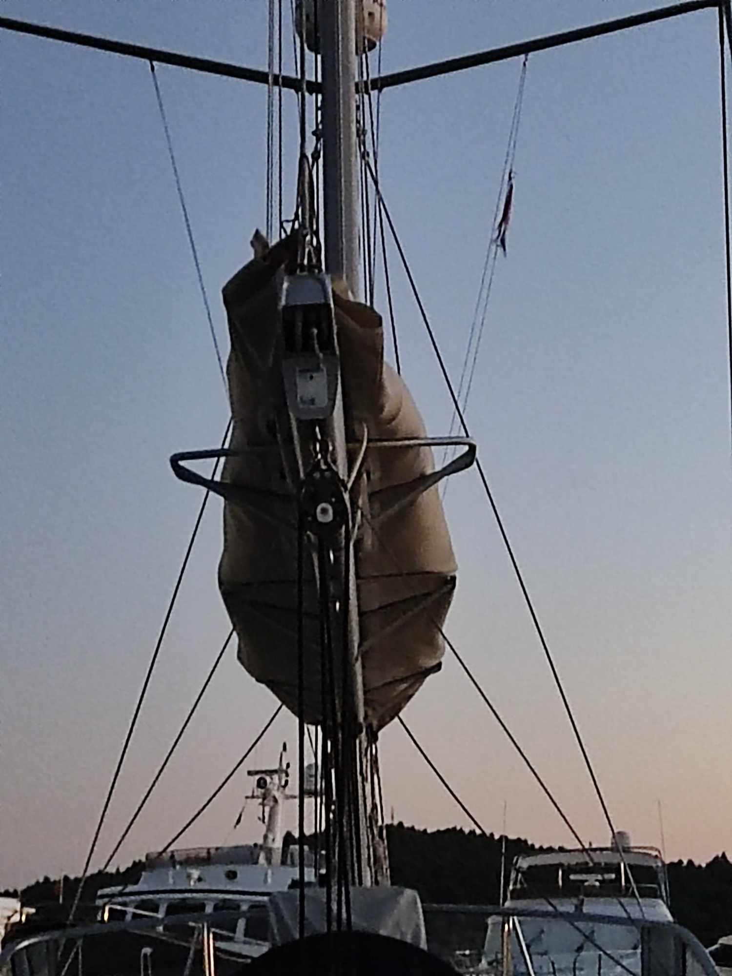

Kosz na bomie na Beneteau 57
received_1327019508010825.jpeg [ 236.46 KiB | Przeglądane 27858 razy ]
received_303488582293898.jpeg [ 132.26 KiB | Przeglądane 27858 razy ]

Wojtku, zupełnie nie o to chodziło. :)

To fakt zupełnie inne rozwiązanie, ale dla utrzymania w lazyjacku tak dużo żagla jak na Beneteau 57 kosz spełnia zadanie.
