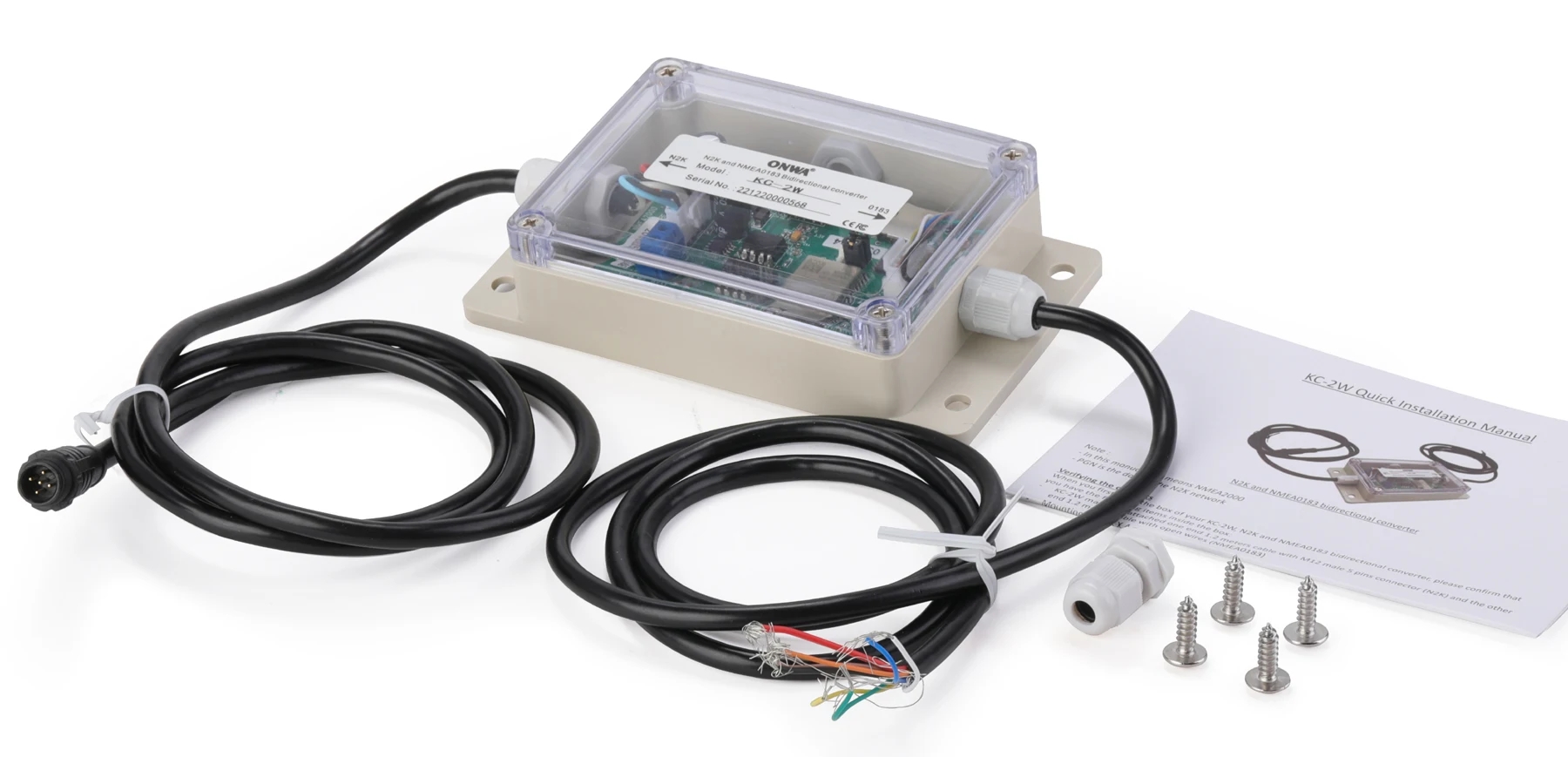

zosta napisał(a):
dołożyć interfejs dla komputera. Szybkie guglowanie pokazało kilka raozwiązań, a wszystkie przeraźliwie drogie
ONWA produkuje dwukierunkowy konwerter NMEA2000 <-> NMEA0183 z WiFI. Nazywa się KC-2W.
ONWA KC-2W.jpg [ 390.68 KiB | Przeglądane 7676 razy ]
Można nabyć (Aliexpress) w cenie ~390zł. Ale czy to jest "przeraźliwie drogie" - nie wiem.
Umożliwia podpięcie się po WiFi zarówno do NMEA2000 jak i NMEA0183. Do sieci NMEA2000 można też kablowo przez RS232 (a jak ktoś nie ma COMa w komputerze (a kto jeszcze ma?) to przez konwerter USB <-> RS422/232).
ZTCW myślą o dołożeniu portu LAN w kolejnej wersji.
Wydaje się, że wszystko co potrzeba potrafi:
