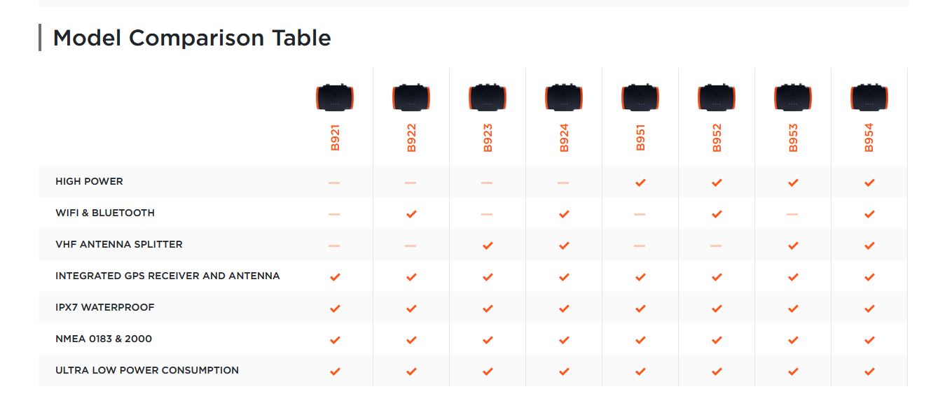

Co do AIS to tak jak piszesz Em track - najlepszy producent. Czy A czy B+ to zależy od zasobności portfela i akwenu po jakim będziesz pływał jak bym miał kasiorkę kupił bym A, na razie zbieram na B+.
Tu masz mały "quiz", który w szybki sposób pozwala dobrać AIS
https://em-trak.com/ais-selector/
I małe porównanie modeli
AIS.JPG [ 54.02 KiB | Przeglądane 4291 razy ]
