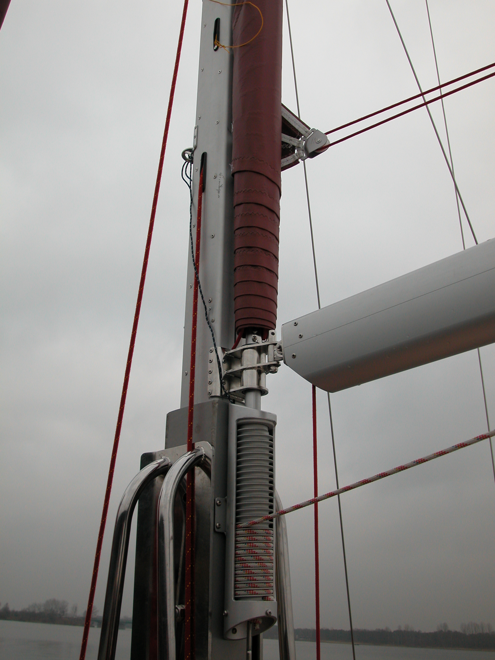

Faktycznie średnica zwiniętego na profilu żagla będzie największa przy liku dolnym, a to determinuje odległość profilu rolera od masztu. Jest jeszcze kwestia filtra UV, która jeszcze zwiększy tą średnicę. Rozwiązaniem jest podcięcie żagla od dołu, jak na fotce, którą wkleił Buras i zastosowanie zamiast filtra UV naciąganego na grota pokrowca.

W przypadku rolerów masztowych jakimś cudem żagiel się jednak mieści wewnątrz. :)
Co do bębna, bez przesady. To nie jest rozwiązanie dla dużych jachtów tylko dla jachtów, gdzie roler nie różni się niczym od stosowanego na śródlądziu. Głównie chodzi tu o zachowanie średnicy wewnętrznej bębna, bo ona ma wpływ na siły potrzebne do nawijania pracującego żagla. Średnica zewnętrzna, od której zależy odległość profilu od masztu zależy tylko od średnicy i długości linki operacyjnej. Gdyby bęben zastąpić takim od rolownia genakera tego problemu nie będzie zupełnie, ponieważ do zwijania żagla byłaby potrzebna lina bez końca.

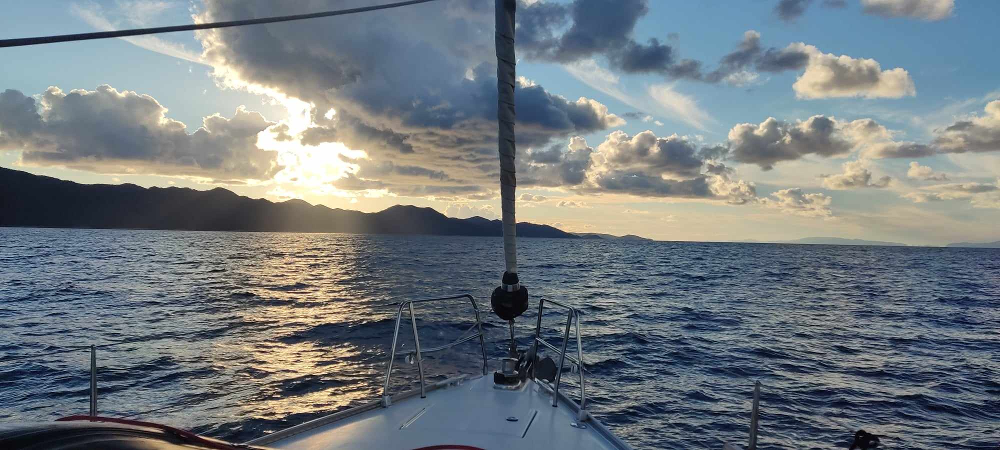

Tak wygląda roler przymasztowy własnej roboty na żywo:
1-IMG-20241027-WA0002.jpg [ 63.27 KiB | Przeglądane 4223 razy ]
1-IMG-20241027-WA0001.jpg [ 74.12 KiB | Przeglądane 4223 razy ]
1-IMG-20241027-WA0003.jpg [ 86.13 KiB | Przeglądane 4223 razy ]
Jeszcze ciepłe fotki zrobione w Kołobrzegu. :)
Dla mnie to wygląda na tandetę, ale ponoć działa. Co do zasady działania z tego co widać na zdjeciach jest niemal identyczna jak moja propozycja.
nie masz fotek linek służących do skręcania i rozkręcania i sposobu ich prowadzenia ?

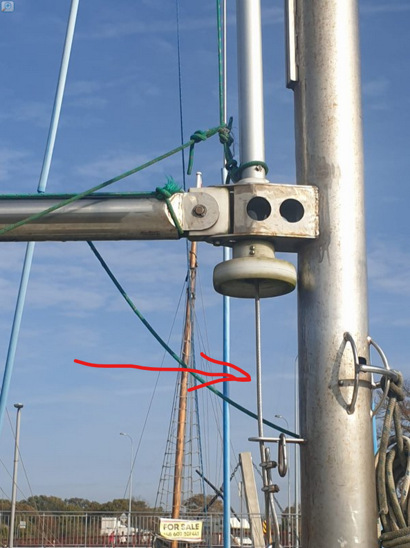

ponoć działa
1. A jak się tym kręci?
2. Czy ta stalówka (strzałka) to fał grota?

Niestety nie wiem jak jest poprowadzony fał grota/bezana. Sam się nad tym zastanawiałem, na zdjęciu nie widać rolfokowego krętlika, może fał jest poprowadzony wewnątrz profilu i obraca się razem z nim ?
Tomku, mnie się ten system nie podoba zwłaszcza właśnie z powodu ogromnej szczeliny między masztem a profilem. To, że wiatr będzie miał na czym gwizdać to pikuś, ale zawirowania będą ogromne, choć w przypadku grota na pełzaczach też są, tyle, że nieporównywalnie mniejsze.

ponoć działa
Skoro na powiększonych zdjęciach nie widać typowego dla rolerów górnego krętlika jedyne możliwe moim zdaniem rozwiązanie to poprowadzenie fału wewnątrz jego profilu. Wychodzi z tego, że może być to fał, z tym, że musi się on kręcić razem z profilem inaczej będzie się owijał lub się ukręci w przypadku liny miękkiej.
Jednak dla mnie to karkołomne rozwiązanie i obstaję przy "normalnym" rozwiązaniu z krętlikiem i fałem, choć to komplikuje trochę montaż systemu na styku krętlik-fał-bloczek fału.
