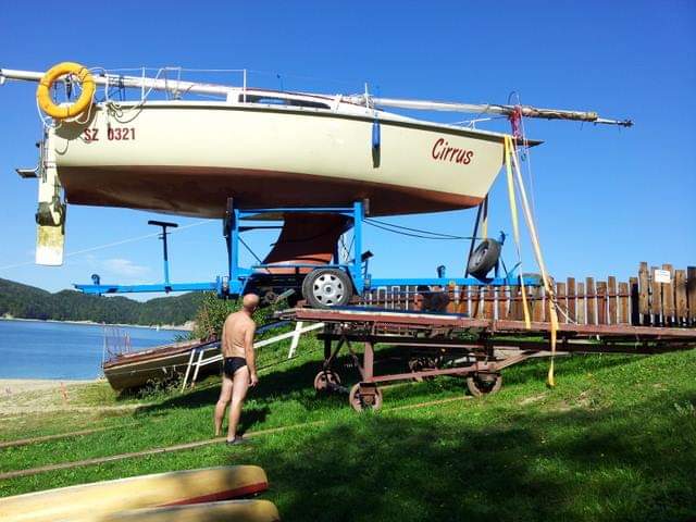

Minn Kota może być;)
Miałem na kilowym Opty 64 zapięty na J. Solińskim, ale wyłącznie na dobre czyli słabe warunki wietrzne silnik elektryczny się sprawdzi w miejscach gdzie jest zakaz używania silników spalinowych
FB_IMG_1732568442906.jpg [ 44.83 KiB | Przeglądane 5327 razy ]
