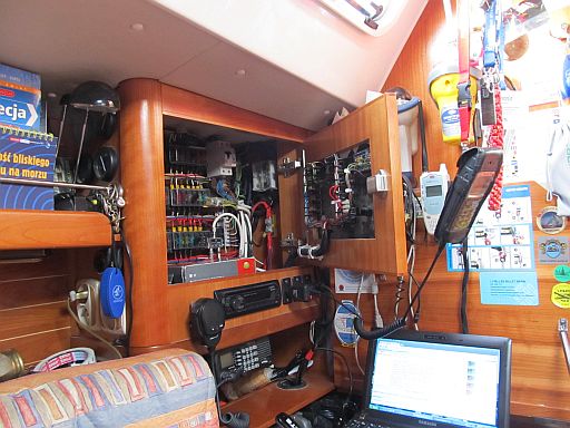

Od lat pływam - troche zawodowo - trochę amatorsko - na sprzętach bardzo zelektronizowanych i bardzo wypasionych we wszelkie odbiorniki prądu.
Na obecnym jachcie także nie żałowałem sobie wyposażenia elektrycznego.
Lodówka, autopilot, radia VHF, elektonika, ogrzewanie, przeróżne GPSy, ploter itp...
Instalacje prądową projektowałęm sobie sam ale nie jest to żaden dziw natury.
Obwody prądu mam dwa - rozruchowy i "Hause".
Rozruchowy to świętość i tego się nie wykorzystuje do niczego innego poza silnikiem.
Obie ładowarki - obu obwodów - najpierw doładowywują baterię startową a dopiero potem sekcję "Hause".
Lodówka chodzi u mnie cały czas na mniej wiecej pół mocy i nie wyłączam jej pływając.
Zużycie przez nią prądu oceniam na 30 W/h.
Na światłach nie oszczędzam ale fakt mam wszystkie ledowe.
Pływając nie wyłączam niczego co potrzebuję normalnie do życia jak tej przysłowiowej lodówki czy też elektroniki.
Autopilota jak potrzebuję i jak muszę to po prostu używam.
Plywam rocznie ok. 2 tys mil w przelotach bałtyckich i po bałtyckich portach gdzie prąd na kei raz jest a raz go nie ma.
Czesto - np w Szwecji lub w Danii - stoję tez w przeróżnych zatoczkach gdzie prądu na noc nie mam.
Dziś stoję właśnie od wczoraj po południu w Pucku gdzie też nie mam prądu na kei - wszystkie urządzenia (np. lodówka, itp) działają bez żadnego ich wyłączania.
Wieczorem używam światła tyle co potrzebuję.
Pompy wodne jak chodzą to jest 2,5 A.
Laptop mam włączony prawie cały czas i chodzi na zasilaniu z 12 V.
Przetwornicę 12/230 V jak potrzebuję to po prostu załączam i już.
Baterie sekcji "HAUSE" mam 5. letnie - głębokiego rozładowania 2 x 80 Ah.
Raz na miesiac sprawdzam w nich poziom elektrolitu i wody dolewam mniej wiecej 2 x w sezonie po jeden litr / akumulator.
Akumulatory mam firmy Baner.
A po co to wszystko piszę ...?
Bo praktycznie nie zdażyło mi się przez te ostatnie 5 lat (obecnie szósty sezon) używania obecnego swego jachtu aby zabrakło mi prądu...
Przeczytałem Darka wątek i tak się zastanawiam co na tych Jego jachtach się dzieje skoro co roku musi wymieniać baterie ?
Poniżej fotka mojej rozdzielni prądu - może mam w niej coś nie tak ....

Różnica jest taka Kocurku jak między samochodem prywatnym, a służbowym. Ten pierwszy pod 20 cm krewężnik nie podjedzie, ten drugi, a jakże :lol:
Ty o swoją utkę dbasz, czerterobiorcy nie zawsze.....
W sumie to Darkowi trudno będzie na Twoje pytanie odpowiedzieć, bo tymi utkami raczej nie pływa......
Może to wina tego, że włącza się wszystko co się da póki jest prąd w bateriach ? Bo ktoś zapomniał się podłączyć do słupka, albo szkoda mu było kasy, albo.....
Akumulatory głębokiego rozładowania nie są w 100 % procentach na nie odporne. Są tylko bardziej odporne od standardowych. Takie traktowanie odbije się także na ich trwałości i pojemności.....
