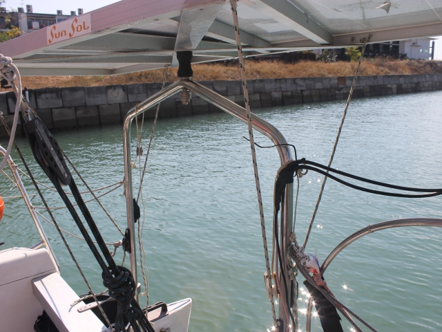

Na Puffinie mam solara 140W. Ale łódka wieksza. Natomiast solar jest na tyle duży że zdecydowałem sie na system mocowania w filozofii "gniotsa nie łamiotsa". Solat tzw. sztywny z dodatkowymi profilami alu i krzyżakiem z A4 z cenrtalnie zamocowanym przegubem od deski windsurfingowej. To wszystko stoi na tzw. bramce zamontowanej centralnie na paweży. Przetestowane w naprawdę trudnych warunkach. W tym dwie duże (czyli zalewające cały jacht) fale na Pacyfiku przy 60kt wiatru. Za drugim razem puściły linki regulacyjne i nie mały panel (15kg plus krzyżak z kwasówki) zawisł bez żadnych konsekwencji na samym przegubie. Rozwiązanie nie jest idealne gdyż bramka zabiera cenne miejsce na pawęży ( u mnie bo mam tam luk awaryjny i dwa stery), a górne "rogi" mogę być niebezpieczne dla powierzchni solara od dołu. Przed tym zabezpieczyłem się dodatkowymi profilami alu pod solarem w jego ramce.
Gdybym robił bramkę typu spojler to raczej z ALU. Na małej łódce waga ma znaczenie, szczególnie tak wysoko. Setkowicze mają jeszcze inne rozwiązania warto, przejrzeć ich blogi i dopytać o szczegółu.
Moim zdaniem 100W solar spokojnie pociągnie mała lodówkę. 50W panel na Małej zamontowany w cieniu pod bomem napędzał 24h/dobe nadajnik/odbiornik AIS oraz ręczny GPS, do 12h światło topowe (LED), kilka h światła wewnętrznego no i przede wszystkim przez około 8-10h dziennie ładował prądożerne komputery. Puffin na nadmiary mocy (140W), nawet w rejsie na północ dziewczyny mówiły że prąd to mogą sprzedawać. Ja mam 24h/24h włączonego autopilota, całą elektronikę z AIS aktywnym. Komputer plus muzyka z normalnych głośników i radia przez 8-12h na dobę. Akumulator AGM 100Ah. A i większość doby wentylator zaiwania.
Komentarz: Bramka na Puffinie z 140W sztywnym solarem

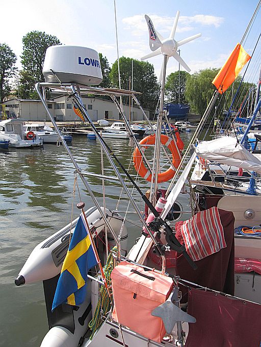

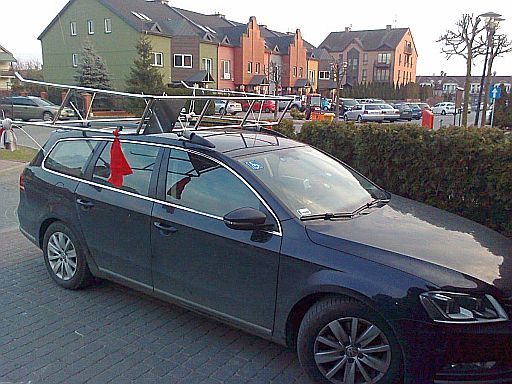

A na Kocurze wyszło to tak i jestem z tego bardzo zadowolony:
Kocur Bramka.JPG [ 127.71 KiB | Przeglądane 7788 razy ]
Waga akurat nie była aż tak istotna, (jak sztywność konstrukcji - zrobiłem ja z rurek 25 mm z "kwasówki") tym bardziej, że bramka okazała sie wcale nie tak ciężka i można ją było bez najmniejszych kłopotów przewieźć do Gdańska na dachu Passata.
Bramka na Passacie.jpg [ 58.36 KiB | Przeglądane 7788 razy ]

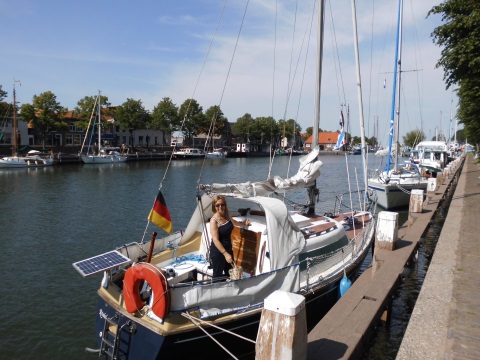

PostNapisane: 17 paź 2015, o 10:28
Posty: 1380
Podziękował : 246
Otrzymał podziękowań: 150
Uprawnienia żeglarskie: sj
Łomatko, ten ma tak i sobie chwali, bez zbytnich ceregieli :rotfl:
llll.jpg [ 102.57 KiB | Przeglądane 7646 razy ]

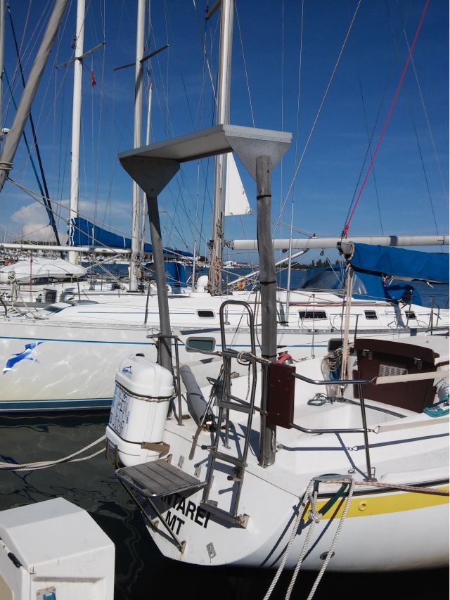

PostNapisane: 17 paź 2015, o 12:16
Posty: 462
Podziękował : 49
Otrzymał podziękowań: 149
Tak to wyglada u mnie. 30w, umieszczone na koszu rufowym .Mozna ja opuszczac lub podnosic w zaleznosci od slonca.
pozdrowienia bartoszek
www.bartoszek.de
solar.jpg [ 77.71 KiB | Przeglądane 7630 razy ]
Też chciałbym regulować pochylenie baterii tylko nie wiem jak się do tego zabrać. Wrzuciłem w Google hasło "przegub" i inne i nic nie mogę znaleźć co nadałoby się do spełnienia tej funkcji. Wyskakują mi jakieś rzeczy przydatne między innymi w motoryzacji ale raczej nie u mnie.
Na swojej łódce mam zamontowany panel dokładnie, jak Bartoszek.
Do dwóch dłuższych boków ramki panelu dokręciłem kształtowniki z aluminium o przekroju prostokąta, te zamontowałem do cybantów o średnicy odpowiadającej średnicy relingu (25 mm), np taki http://www.google.pl/imgres?imgurl=http ... cgod9cQDcw
Też 30W i zamontowane dokładnie jak u kolegi, można regulować w jednej płaszczyźnie, co się doskonale sprawdziło przez 6 tygodni pływania.
Panel 30W jest jedynie wystarczający do podtrzymania akumulatorów, gdy nie ma mnie na jachcie, oraz spowalnia wyładowanie baterii podczas używania niewielkich urządzeń elektrycznych, oświetlenie led, pompa wody, radio FM, ładowanie komórek i tabletów. Ponieważ dorobiłem się lodówki, panel dostanie większego kolegę, minimum 80W, więcej mi nie potrzeba, bo mam przy dieslu alternator 50Ah.
