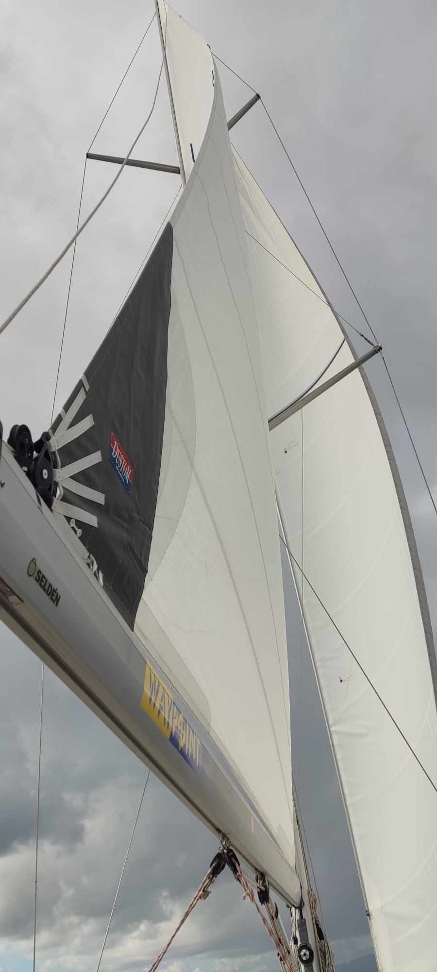

natomiast jak dla mnie ma on ogromne plusy - mianowicie nie zdarzyło mi się, żeby taki bezlistwowy grot zakleszczył się w maszcie
Włodku czarterowaliśmy Bavarie 51 z Dubrownika.
Kilkanaście minut zajęło mi postawienie grota, który źle był zwinięty na rolerze gorota w maszcie.
Poprzednia załoga zapewne zwijała grota na przebranej topenancie i tak wyszło.
Był zaklinowany w maszcie.
Po usunięciu problemu żegluga na grocie bezlistwowym była komfortowa.
B51.jpg [ 74.91 KiB | Przeglądane 5650 razy ]
