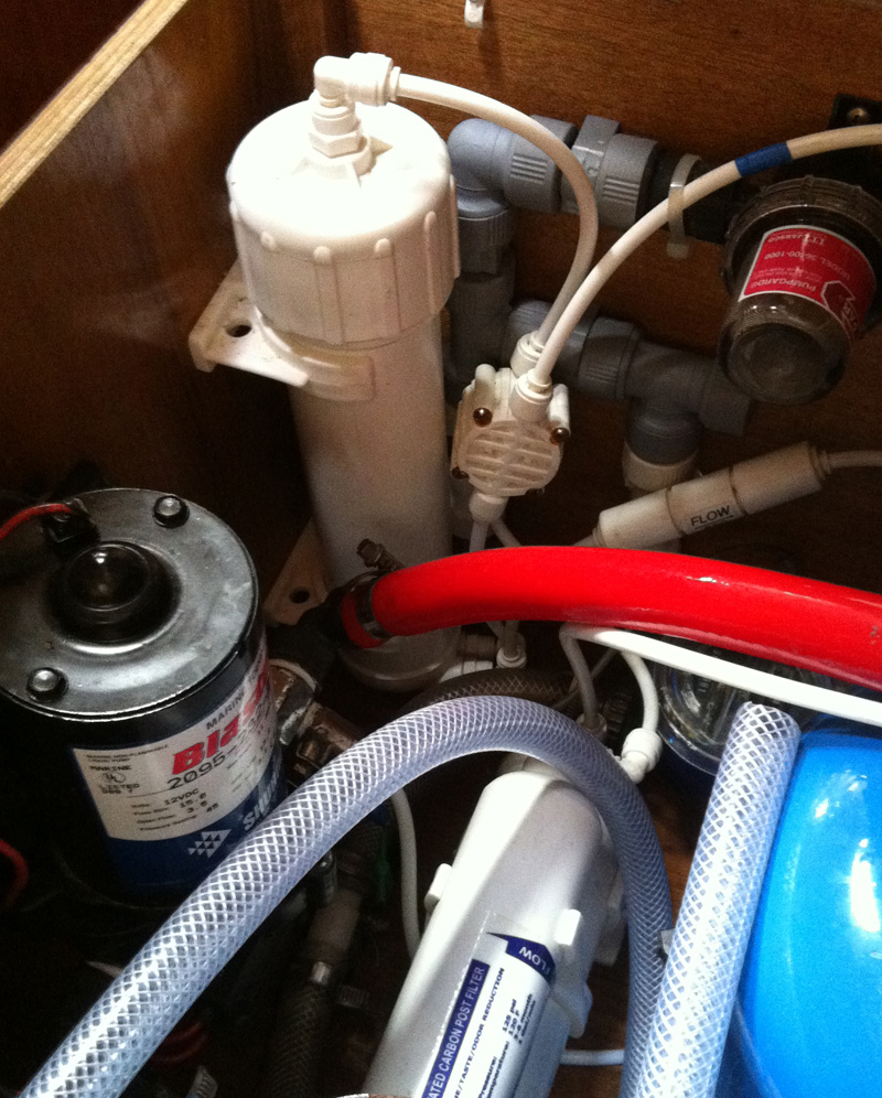

O tym wiem. Nie raz zatankowałem niedobrą wodę, dlatego na jachcie mam zainstalowaną odwróconą osmozę. Jest jednak aktualne pytanie, czy filtrując wodę do konsumpcji stale z odsalanej wody, membrana nie padnie po miesiącu. Tego jeszcze nie sprawdziłem.

Odkąd zainstalowałem odwróconą osmozę nie kupuję mineralnej do konsumpcji. Woda jest rewelacyjna i po osmozie zawsze taka sama.
Spec u którego kupuję filtry do osmozy powiedział, że woda z odsalarni możne zabić membranę w bardzo krótkim czasie. Twierdzi, że najlepiej osmoza pracuje filtrując zmiękczoną wodę.

Pisząc, że mam odwrócona osmozę na jachcie miałem na myśli urządzenie do uzdatniania słodkiej wody (takie jak stosuje się w domach).

Mnie natomiast ciekawi jeszcze kwestia "taniego" uzdatniania wody w zbiornikach.
Zastosowałem w tym względzie jedyną skuteczną metodę. Zainstalowałem elementy zwykłej domowej osmozy. Dało to się zgrabnie upchać pomiędzy pompami i zbiornikiem przeponowym. Odrzut wędruje do jednego ze zbiorników słodkiej wody. Przy dwóch zbiornikach łatwo jest rozwiązać problem odrzutu.
Wygląda to tak.
osmoza.jpg [ 322.03 KiB | Przeglądane 26494 razy ]
Czas ruszać. www.newkate.com

Marku wodę ze zrzutu możesz ponownie wykorzystać podając na filtry wstępne pod ciśnieniem min 3 atm lub nieco większym .
Do magazynowania czystj wody używać należy zbiornika przeponowego w tym wypadku najlepiej 2 po 60 ltr./są dostępne/ gdyż w otwartych zbiornikach będa się mnożyć bakterie co grozi zatruciem.W wodzie z kranu mnożą sie mniej gdyż zawiera około 3000 związków chemicznych/niewiarygodne ale to prawda/
Co do memnrany to żywotność jej w domowych warunkach wynosi ok 6 lat przy ciąglej pracy/bardzo szkodliwe są przerwy dłuższeniż 1 dobę/Jeśli ma być przerwa to nałeży wypiąć z instalacji zatkać 3 otwory/nie wylewać wody/ i umieścić w lodówce.2 tygodnie przetrzyma.
BuY zwiększyć wydajność membrmy moż na podnieść ciśnienie na wejściu do 6 atm ale wtedy trzeba również dopompować/pompka rowerowa/powietrza w ziorniku ok 1 atm gdyż przy mniejszym nie da wody na wylewke
Ktoś wcześniej napisał iż membrama dużo kosztuje,na chwilę obecną bez obudowy około 150 PLN,pozostałe wkłady filtrujące sznurkowy, polipropylenowy,węglowy granulki węglowy blokowy i ew.mineralizator to ok 120 PLN
Gdyby coś było jeszcze niejasne to chętnie slużę pomocą.
