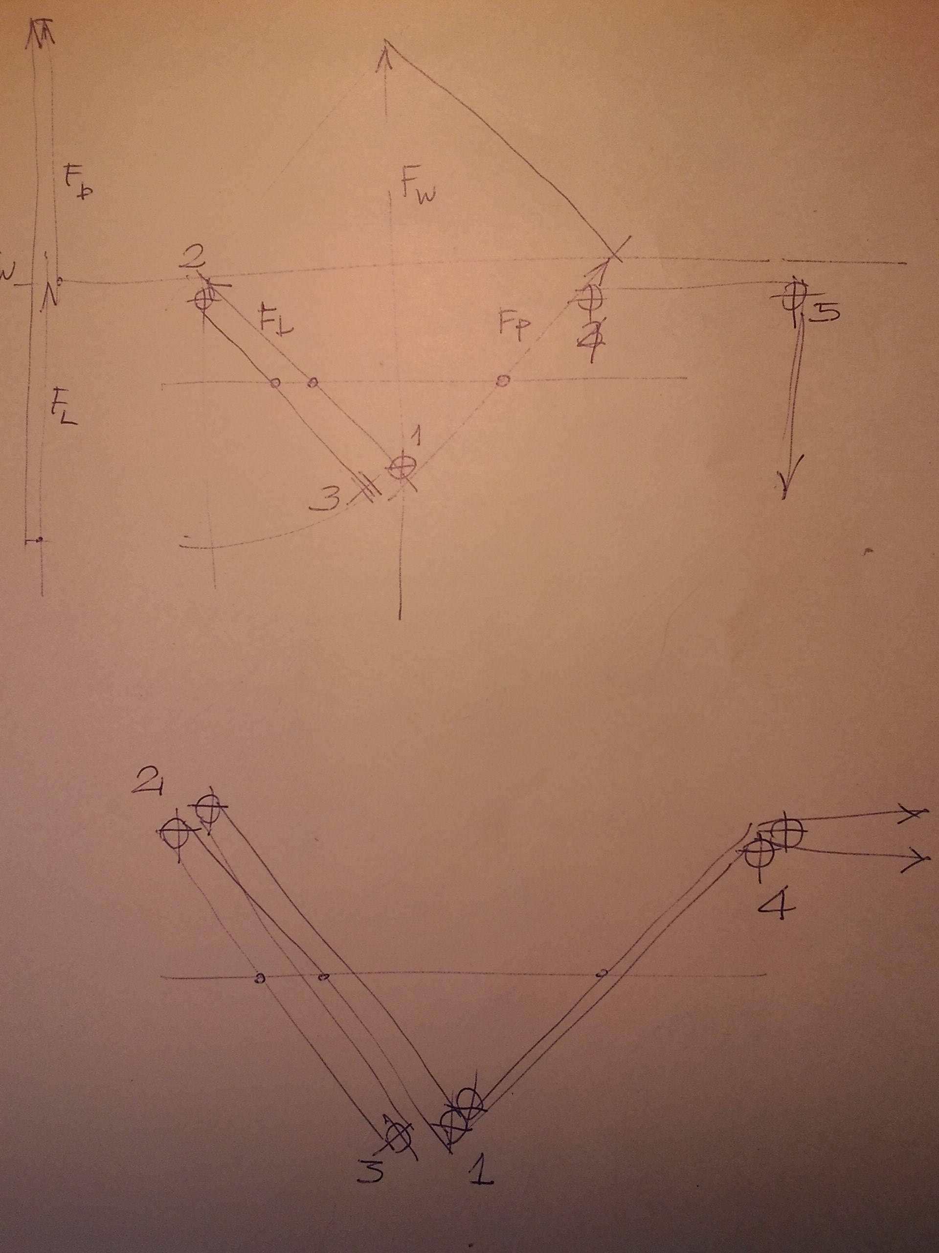

[quote="mariaciuncia napisał(a):
Ja mam pytanie jakie Ty masz to przełożenie bo z tych fotek nic nie widać.
...Pamiętaj, że prowadzenie szotów grota jest obustronnie identyczne czy jest symetryczne względem osi symetrii jachtu...
Włodku, sprawa jest prosta - obejrzałem w powiększeniu fotografie Twojego systemu prowadzenia szota grota, a wnioski zamieszczam w załączonym rysunku.
Rysunek górny: bloczki 1,2 oraz 4 i 5 są podwójne, bloczek 3 jest pojedynczy.
Rozkład obciążenia pokazują wektory sił; ponieważ u Ciebie kąt liny miedzy bloczkami 1, 2 oraz 4 wynosi ok. 90 stopni, więc jak wiadomo, wypadkowa działania siły ma wartość ok. 1.41 siły w linach (cos 45 stopni po obu stronach).
Rysunek dolny: to samo ale w perspektywie, albo jak kto woli, w aksonometrii.
Wniosek 1.
Na "dzień dobry" rozstawienie lin szota pod kątem 45 stopni do bomu - generuje siły w linach ok. półtora raza większe niż gdyby liny szły równolegle i z grubsza prostopadle do bomu.
Jak dodamy tarcie w blokach - siły w linie będą jeszcze większe, niestety.
Równolegle i poniżej osi bomu (wyrażonej bloczkami 2 i 4) narysowałem cienką linię przekrojową, która pozwala zobaczyć rozkład obciążeń na szocie, ta cienka linia przecina przebieg lin szota w trzech punktach, oznaczonych małymi kółeczkami.
Dla jasności - przecięcia szota linią przekrojową wypadają na odcinkach:
pierwsze ciecie - bloczki 2 - 3;
drugie cięcie - bloczki 2 - 4 oraz
trzecie cięcie - bloczki 1 - 4.
Ponieważ tniemy Twój szot trzy razy, więc kinematycznie mamy do czynienia z talią trójkrążkową, czyli jeden bloczek podwójny plus jeden pojedynczy z zaczepem.
Taką talię stosuje się na małych łódkach, ale z pewnością nie do obsługi żagla koło 50 m2.
Wniosek 2.
Pierwsze wrażenie, ze jest sporo bloczków: 3 - bloczek pojedynczy, nazwę go rozdzielczym oraz 1, 2,4, (5 i dalsze, które pominąłem) - jest mylące, ponieważ każdorazowo pracuje tylko połowa tego systemu bo bloczek 3 jedynie rozdziela szot na dewie strony.
Sumując - jak to wskazało wcześniej dwóch Marianów, najpierw Strzelecki, potem Mariaciuńcia - system, pozornie złożony, składa się dwóch bloczków, jednego dwukrążkowego i jednego pojedynczego.
To znaczy, że przełożenie sumaryczne wynosi 1 : 3, co na dużym jachcie tłumaczy istniejace kłopoty z wybraniem grota.
