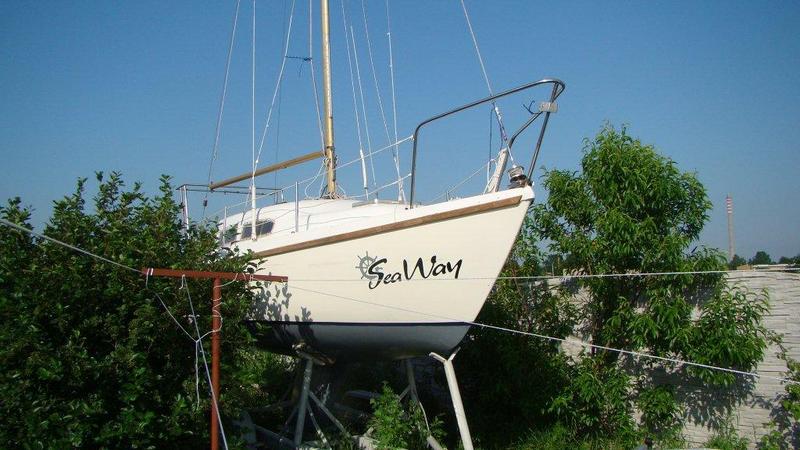

No to zobacz jaki jest teraz.....
DSC01717.jpg [ 68.59 KiB | Przeglądane 6003 razy ]
Uważasz, że dospawanie poziomych wzmocnień i schodka osłabi jego konstrukcję ?

No nieeee. Ty to nazywasz koszem.??
Toż to raczej grzęda i to słabowita.
To na Amulecie ( 5,40 LOA )mam kosz zdecydowanie solidniejszy
Dobrze zrobione półkosze połączone ze sobą na 2 poziomach jak najniżej / tak żeby za bardzo nie zawadzać przy ew. wychodzeniu przez dziób/ to jest to. Ale muszą ( IMHO) być to półkosze a nie 2 pionowe patyczki połączone 3 poziomym patyczkiem.
Za solidnymi półkoszami jestem na tak
Bez urazy Kurczaku, ale taki kosz jest kiepski. Przez to, że podparty jest tylko jedną sztycą z przodu jest niestabilny i podatny na uszkodzenia. po za tym pisałeś o dwóch półkoszach ze stopniem o ile pamietam. Ja bym odradzał takie rozwiązania. moim zdaniem kosz powinien być pełny i mocowany co najmniej na 4 sztycach. A schodek czy siodełko może sobie być, ale nie kosztem "pełności" kosza. Zaznaczam, że to tylko moja opinia i moje zdanie, bo zaraz się Wkitor przyczepi do czegoś albo stwierdzi, ze próbuję coś narzucać :D
