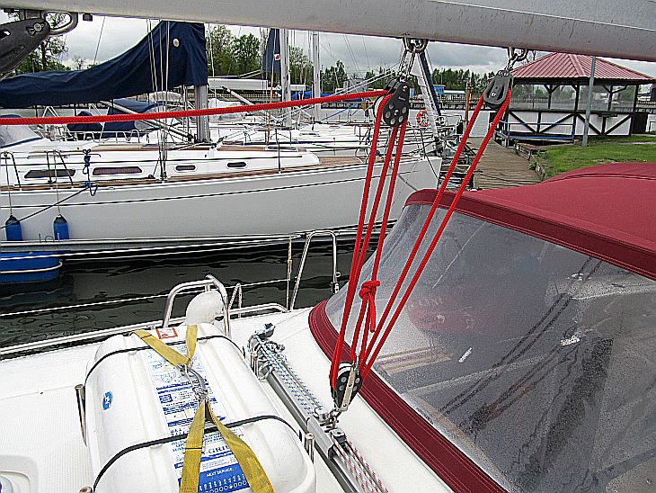

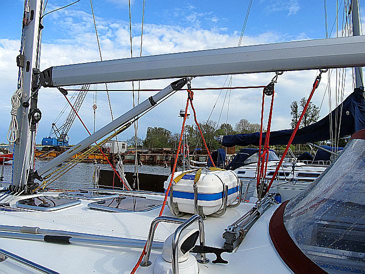

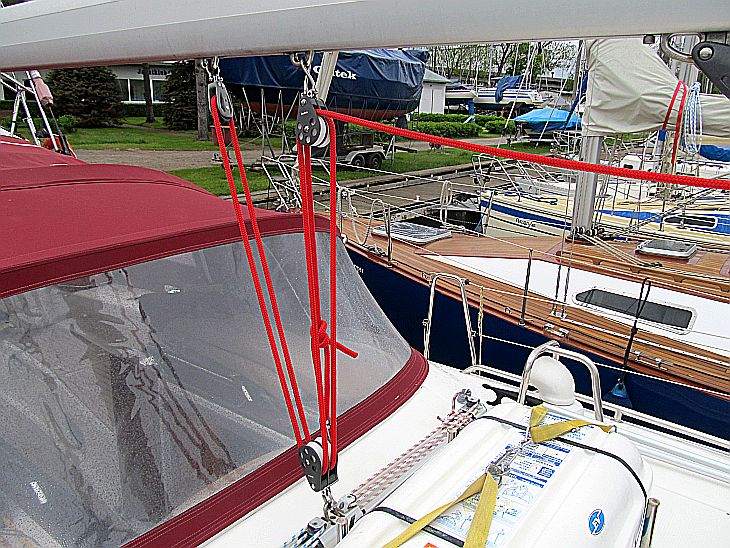

Po przemyśleniach - co do talii grota - zrezygnowałem próbnie z dwustronnego prowadzenia linek grota - zbliżyłem do siebie po bomie oba bloczki - ustawiłem je mniej więcej prostopadle do bomu i efekt póki co mam taki:
Talia grota01.jpg [ 161.15 KiB | Przeglądane 6097 razy ]
Talia grota02.jpg [ 156.46 KiB | Przeglądane 6097 razy ]
Z hamulcem bomu jestem na etapie przemyśleń...
Pewnie na szybko zastosuję ósemkę taterniczą przy bomie tylko muszę przemyśleć prowadzenie linek od niej...

Patrząc na Twoje zdjęcia ja to widzę tak: na górnym zdjęciu w prawym górnym rogu a na dolnym w lewym górnym rogu widzę jakieś ucho na bomie. Jeżeli nie chcesz w tym mniej więcej miejscu przyczepić do bomu drugiego ucha a to widoczne na zdjęciu jest na tyle wytrzymałe to tam podczepił bym tą ósemkę. A linki na boki puścił bym przez bloczki które bym umieścił na tych osłonach wywietrzników z rur..
I dokładnie do tego ucha zamierzam Marian podczepić ósemkę - to jest uchwyt obciągacza bomu i wygląda on bardzo solidny.

Włodku, układ szota pokazany na zdjęciach daje przełożenie 1 : 5, co wygląda nieźle, a jest bez porównania skuteczniejsze niż poprzedni układ 1 : 3.
Chyba warto pożeglować z tym nowym układem szota i zobaczyć, jak to działa w praktyce.
Przypuszczam że Twoja Bawaria ma kabestany szotowe nie mniejsze niż Nr. 40, co połączeniu z obecną talią chyba powinno wystarczyć do wygodnej obsługi grota.
Pewnym mankamentem tego nowego układu szota jest konieczność przyzwyczajenia się, że bez względu na hals, grota wybiera się zawsze jednym i tym samym kabestanem.
Jeżeli jednak zastąpiłbyś bloki pojedyncze - podwójnymi, to zachowasz takie samo przełożenie talii 1 : 5, ale będziesz miał szot grota poprowadzony po obu burtach.
Tylko - jak pamiętam - założeniem było, aby nie kupować nowych bloków :D
Drogi Tomku
Zmiany są w dużej części wynikiem Twoich zimowych opinii za co Ci bardzo dziękuję...
To Ty zasugerowałeś takie przełożenie a mnie ono o tyle pasuje, że nie przeszkadza mi fakt przełożenia talii grota do kabestana na jedną burtę.
Kabestany mam dwubiegowe rozmiar 52, więc nie sądzę, żeby był kłopot z wybraniem talii.
A drugi - zwolniony w tym momencie kabestan na drugiej burcie - zostanie wykorzystany do liny hamulca bomu - co mi w sumie bardzo pasuje koncepcyjnie.
Teraz Tomku muszę popływać w tym nowym układzie obsługi grota i zobaczymy jak to będzie jeździć.
Poza tym nigdy nie pływałem z hamulcem bomu, więc to będzie dla mnie nowa nauka.
Zobaczymy...
