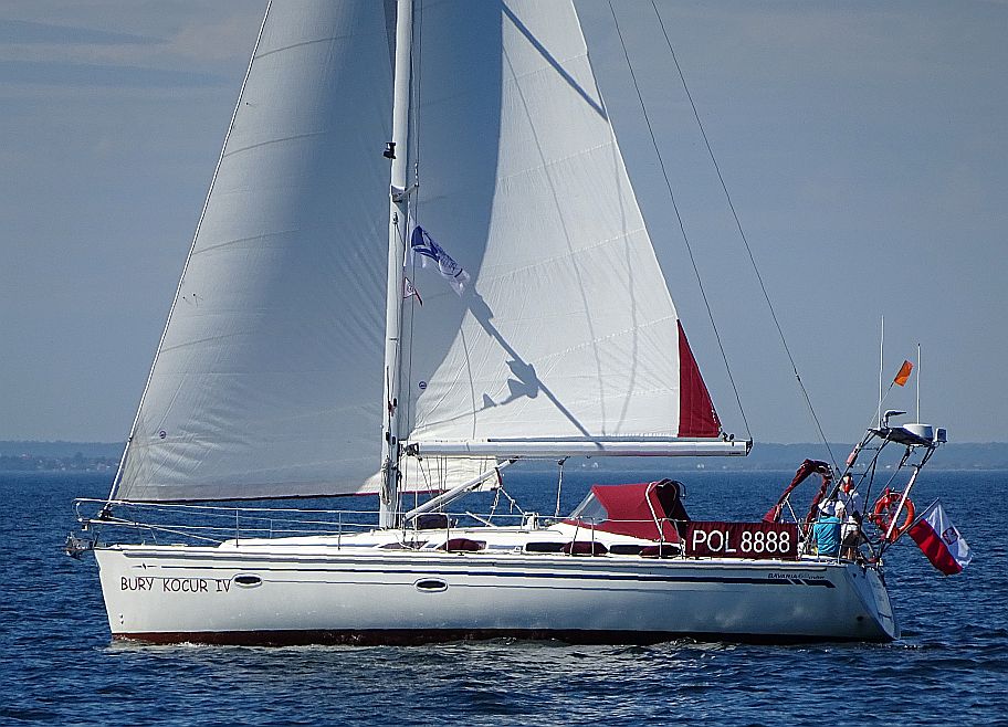

Szymon - mój grot z racji wielkości nie chce się w żaden sposób przerzucić łagodnie.
Jest zwyczajnie za duży i za ciężki jest bom na wersję "przerzuca się łagodnie" :-(
Po drugie sposób prowadzenia u mnie szotów grota wyklucza możliwość wybrania ich tak, abym miał nawet taką możliwość i nawet gdybym mógł to zrobić fizycznie - ręcznego przerzucenia grota po jego wybraniu do linii diametralnej.
Ja do noku bomu i szotów po prostu nie sięgam.
Zerknij na fotke poniżej - tam widać prowadzenie szotów dość nieźle:
Bury Kocur IV.jpg [ 122.42 KiB | Przeglądane 5575 razy ]
Szoty mam od połowy bomu do szyny przed szprycbudą - tam są trzy bloczki podwójne dla zmniejszenia siły.
Dalej szoty mam prowadzone symetrycznie z obu stron bomu - od połowy bomu do masztu - dalej skośnie w dół na pokład - tam są bloczki zwrotne i dalej wracają one obustronnie burtowo na kabestany burtowe znajdujące się przy obu kołach sterowych, gdzie je wybieram lub luzuję.
Przy takim prowadzeniu szotów nawet przy wietrze rzędu 10 - 15 kn nie jestem w stanie wybrać grota do diametralnej.
Nawet w lajtowych warunkach jest to po prostu trudno wykonywalne i tyle.
Więc jakkolwiek wykonywany zwrot przez rufę z grotem jest związany z jego bardzo gwałtownym przeleceniem z burty na burtę co może się skończyć tragicznie a bom ma 5 metrów i nie waży 2 kg.
Więc nie robię zwrotów przez rufę z udziałem grota w ogóle - po prostu w imię własnego dobrego samopoczucia nie robię.
Robię zwroty przez sztag - na morzu jak się płynie ileś tam mil nie ma znaczenia ten kawałek straty wysokości na kółko sztagowe.

PostNapisane: 8 paź 2019, o 15:23
Posty: 14373
Podziękował : 1960
Ja to co testowałem w lipcu traktowałem jako zabezpieczenie jedynie przed gwałtownym przelotem bomu w przypadku niekontrolowanej rufy.
Rozprowadzenie kontraszotów na burty miało w założeniu przyspieszyć proces uwiązywania bomu do relingu lub innego uchwytu, jak napisał Tomek.
Jego rozwinięciem, na teraz teoretycznym byłoby poprowadzenie kontraszotów przez bloczki do piesków. Ale nie do kokpitu tylko gdzieś na dachu kabiny. Mam dwa luźne ucha pod bomem, które w każdej chwili mogę gdzieś na stałe przynitować.
Sam jestem ciekaw jak to rozwiązał Szymon. :)
Ja pierdziu, ale kiszka.
Bury, czy Ty przypasdkiem nie mylisz talii z szotami?
Nie mogę sę połapać.
Włodku , wcale nie musi być tak żle pod jednym wszakże warunkiem. Że zaopatrzysz się w porządne , sprawdzone i niestety swoje kosztujące urządzenie a nie w jakieś substytuty.
https://www.youtube.com/watch?v=pGVgpPuQIuY
Zaliczyłem już jedną "przerzutkę" grota ( 55m2 ) na 40ft , i gdyby to ode mnie zależało to taki boom brake już by do mnie leciał w paczce.
Włodku, a jak Ty, za przeproszeniem, halsujesz, skoro nie jesteś w stanie dobrać grot?
Nie wydaje Ci się, że coś z tym jachtem jest nie halo, skoro nie jesteś w stanie podstawowej obsługi ogarnąć?

Nic nie jest halo. Tak działają Wiktorze systemy prowadzenia szotów grota "w trójkąt" z blokami po obu burtach montowane w dużych jachtach rekreacyjnych. Ten system często nie pozwala wybrać grota na blachę w diametralnej jachtu i działa tym lepiej im bom jest dalej wyłożony na burtę. Dodatkowo podwójny blok jest umocowany daleko od noku bomu za owiewką. Drugi z systemów, gdzie trójkąt jest w diametralnej powinien działać nieco lepiej - bo zwykle na dachu kabiny jest raisbelka wybierana z kokpitu.
Zasadniczo nawet przy typowej talii nie łatwo jest taką czynność wykonać, ponieważ im bliżej diametralnej tym mocniej talia ciągnie bom ku dołowi zamiast na prawo/lewo. Między innymi po to na jachtach są montowane raisbelki, żeby można było wyjechać na boki z dolnym mocowaniem talii.
Czasami trzeba się zastanowić zanim napisze się o kimś, że nie potrafi podstawowej obsługi ogarnąć.
Marku - nie mylę.
Jakby nie zwał tej liny lub tych lin - talia grota, szoty grota to mówimy o tym samym.
Może trudno to zrozumieć bo prowadzenie tej liny - lub tych lin - talii grota przechodzącej w dwa szoty grota mam podzielone - na prawoburtowe i lewoburtowe szoty grota.
A nad kabiną obie te liny zbiegają się w jedną talię.
Nie wiem jak to prościej wytłumaczyć... :-(
Wiktorze - nie zrozumieliśmy się.
Jestem w stanie Wiktorze bez problemów zarówno halsować jak i wykonywać wszelkie manewry z grotem tyle, że mogę dobierać grota do kąta rzędu 20 stopni na boki od diametralnej jachtu, ale nie jestem w stanie dobrać grota dokładnie do diametralnej jachtu.
Musiałbym do tego przesunąć wózek na szynie przed szprycbudą a tego nie jestem w stanie zrobić szybko pływając praktycznie jednoosobowo - dlatego mam ten wózek na stałe w osi jachtu.
Dodatkowo siły dla dobrania grota na końcówce jego dobierania są naprawdę w silnym wietrze bardzo duże mimo wybierania szotu (lub jak kto woli talii grota) na kabestanie z korbą a także zastosowania sporego przełożenia na bloczkach.
Zwróć uwagę, że ja grota dobieram siedząc przy którymś kole sterowym - obojętnie którym - bo szoty grota dochodzą mi z boków na oba kabestany przy obu kołach sterowych - kręcąc którymś z burtowych kabestanów na rufie.
To nie jacht śródlądowy Wiktorze gdzie sternik stanie w kokpicie - weźmie talie między nogi - zaprze się - wybierze szybko z jednej strony do diametralnej a następnie jednym ruchem rąk przerzuci ją na drugą stronę luzując i jednoczenie zmieni kurs z baksztagu do baksztagu.
To jest u mnie jednoosobowo niewykonalne.
U mnie ta operacja dobierania grota trwa zwyczajnie długo i nie zaryzykuję owego dobierania grota w silnym wietrze od rufy do diametralnej bo nie mam ochoty na kłopoty.
Jacht mam bardzo zwrotny i obsługowo prosty z wyjątkiem wykonywania jednoosobowo zwrotu przez rufę z udziałem grota.
Grot mi chodzi na tyle wysoko, ze ja do niego zwyczajnie nie sięgam a talię mam daleko poza zakresem sięgnięcia do niej rękoma i jedyne co mogę to wybierać któryś (lewy lub prawy) szot grota (bo to już nie talia) na burcie a to zwyczajnie trwa i nie jest lekkie.
Popatrz uważnie na załączone wcześniej zdjęcie i przeanalizuj jak idzie u mnie talia grota (lub jak wolisz szoty grota).
No nie wiem jak to prościej wytłumaczyć...
Jest dokładnie tak jak pisze Piotr.
Dodatkowo u mnie bloki są trzy podwójne bo inaczej siły na talii są za duże.
Jak się przyjrzysz Wiktorze ostatniej mojej fotce to zobczysz, jaki ta talia grota (lub szoty grota) mają przebieg.
To nie jest takie proste wybrać grota do diametralnej - powiedziałbym - jest to nie wykonalne jedno-osobowo w ogóle.
Ja mam te systemy niejako połączone - i mam ową rajsbelkę przed szprycbudą - tylko co z tego jak płynę praktycznie jedno-osobowo bo Marzena mi nie pomoże ?
To ja wolę wykonać od baksztagu do baksztagu zwrot przez sztag...
Tak jest zwyczajnie bezpieczniej.

A nie jesteś w stanie przesuwać talii na raisbelce?Kurczę ale ja nawet w lajtowym plywaniu często używam regulacji na rajsbelce
I po to Krzysiu odgrzałem ten wątek - bo zaliczyłem już jeden strzał grota z burty na burtę i więcej nie mam ochoty.
A pływam także jachtem 40" więc grot do małych nie należy.
Wiem, to klasyczny tak zwany "system niemiecki".
Pływałem i 40kami i większymi (50ki), nie przypominam sobie sytuacji bym musiał robić sztag zamiast rufy. Ale faktem jest, że nie miałem problemu z pracą wózkiem, ani z porządnym dobraniem szota grota. Zatem nasuwa się pytanie: czy nie są za małe kabestany/korba czy też może czy nie brakuje zwyczajnie przełożenia? Coś jest wg mnie nie halo.
Aha: a'propos "śródlądowych" łódek - wg mnie zwroty przez rufę na nich są najczęściej trudniejsze niż na typowych ciężkich balastowych jachtach. Duże morskie łódki są po prostu dzielne i wybaczają wiele. Łódki mniejsze, balastowo-meczowe lub tylko meczowe już nie. Jak patrzyłem na filmik jak koleś robi zwrot przez rufę na 50 stopowcu - na większości śródlądówek dawno by leżał, nawet z tym swoim systemem hamującym bom.
Wiktor, przestań. Tak trudno napisać przepraszam, zagalopowałem się ? Ego nie pozwala ? :lol:
Jak Włodek będzie miał problem ze zrozumieniem co napisałem i będzie oczekiwał przeprosin- z pewnością sobie wyjaśnimy temat i nie tylko przeproszę, ale i wyślę Mu flaszkę ;) Jako że jednak ani Jego, ani nikogo innego nie obraziłem, to pozwól, że będziemy kontynuować dialog bez narzucania trybu przez osoby postronne? :roll:
Piotrze - teoretycznie jestem, ale owo przesunięcie jest niewielkie - rzędu półtora metra - więc skutek tego przesuniącia nie jest taki spektakularny.
Dodatkowo, aby to zrobić muszę zrobić kilka czynności (dostęp do obu talii wózka rajsbelki nie jest taki prosty), które trwają dłużej niż wykonanie kółka ze zwrotem przez sztag.
Kosztuje mnie to mniej roboty i jest dla mnie prostsze.
Gdzie masz Piotrze ową rajsbelkę ?
Bo ja przed szprycbudą - obejrzyj uważnie ostatnie moje zdjęcie - a linki do wózka nie idą mi do bezpośrednio do ręki.
Obsługa wózka tej rajsbelki nie jest taka wygodna jak się pozornie wydaje
