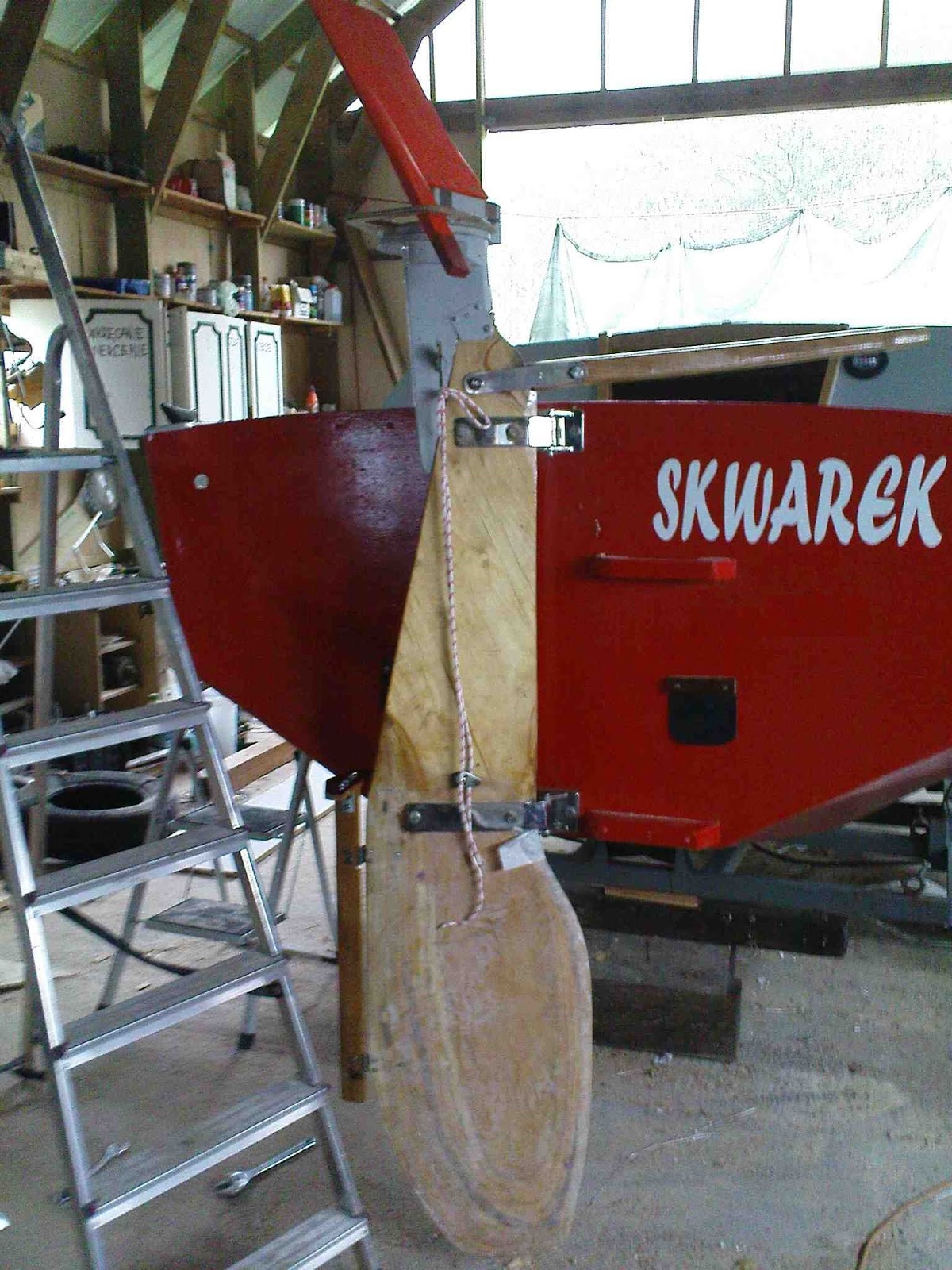

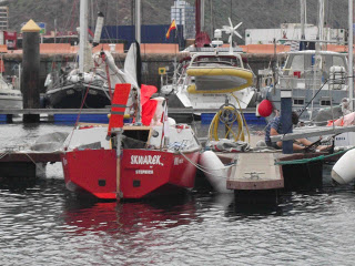

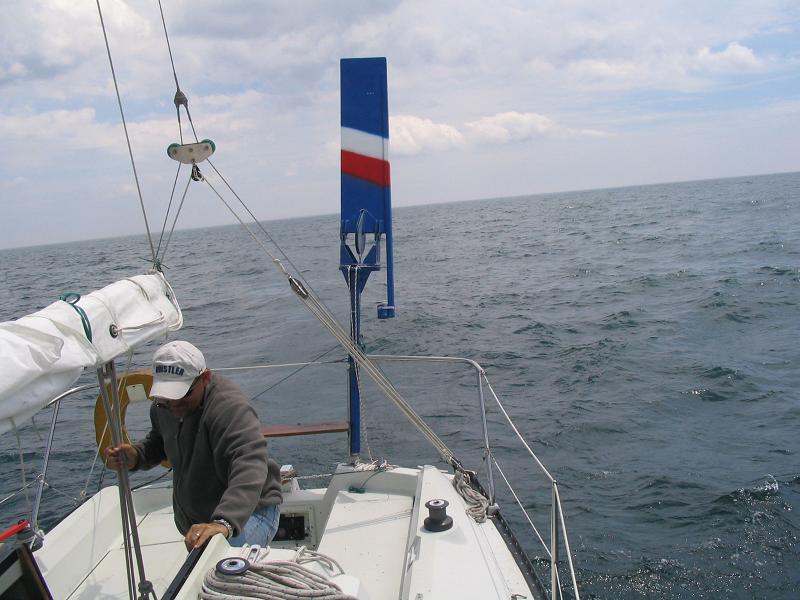

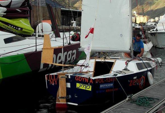

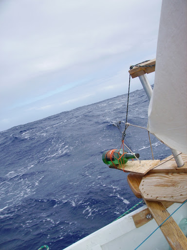

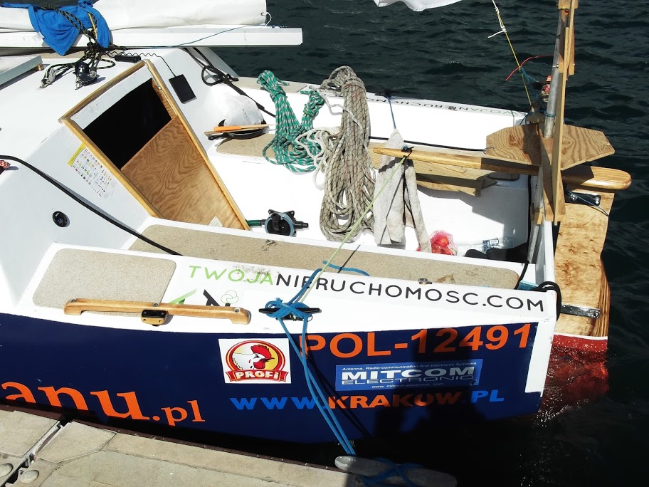

tomasz piasecki napisał(a):
Moim zdaniem, w tej grupie samosterów bardzo interesujący jest bardzo prosty, ale niezwykle ciekawy i chyba bardzo efektywny - jest samoster projektu Janusza Maderskiego, jaki na jachcie Setka miał Szymon Kuczyński podczas słynnego rejsu transatlantyckiego.
Czyli takie:
PICT000 1.JPG [ 84.71 KiB | Przeglądane 4491 razy ]
DSCF0295.JPG [ 183.22 KiB | Przeglądane 4491 razy ]
DSCF0216.JPG [ 67.28 KiB | Przeglądane 4491 razy ]
Energa + Mała Mi.jpg [ 59.05 KiB | Przeglądane 4491 razy ]
DSCF0428.JPG [ 21.7 KiB | Przeglądane 4491 razy ]

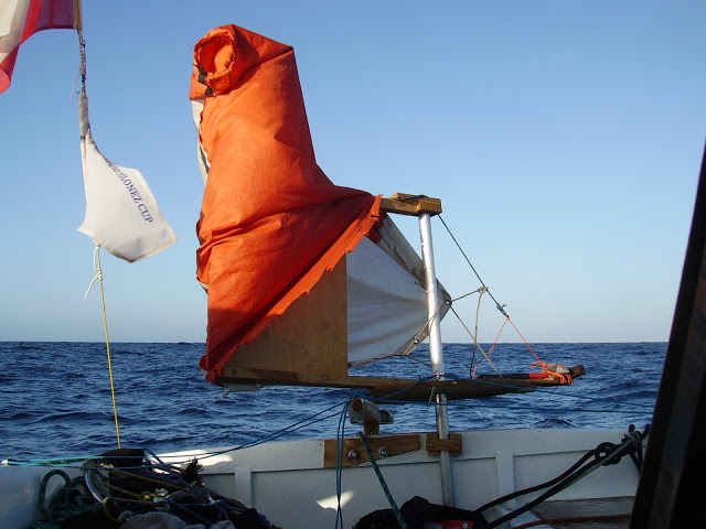

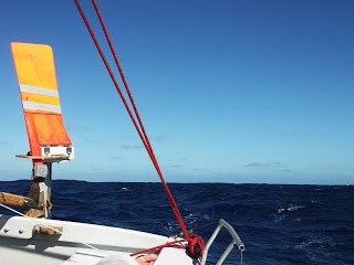

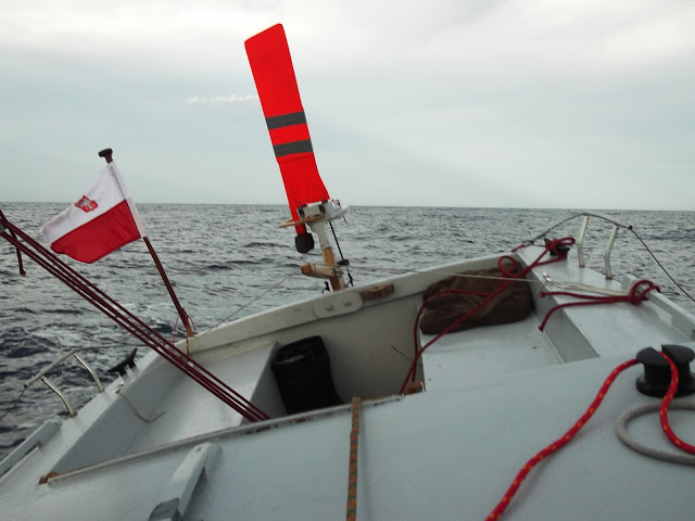

Znalazłem jeszcze jakieś fotki:
DSCF0305.JPG [ 35.87 KiB | Przeglądane 4426 razy ]
fletner.jpg [ 362.01 KiB | Przeglądane 4426 razy ]
PICT0062.JPG [ 59.03 KiB | Przeglądane 4426 razy ]

Kiedyś zrobiłem do swojej łódeczki ( już dawno jej nie mam) prosty samoster, cały drewniano sklejkowy. Statecznik poprzez linki działał na rumpel steru, ster w tej łódce jest bardzo dobrze zrównoważony, tak że statecznik bez problemu radził sobie ze sterowaniem łódki. Sprawdzał się do 40 kn wiatru, przy silniejszym nie miałem okazji z nim pływać. Projekt samosteru był z książki pana Belchera. http://www.amazon.com/Wind-Vane-Self-St ... 0877421587 zresztą polecam tą książkę, dogłębnie omawia wszystkie problemy projektowania samosterów, i ponadto jest w niej kilka prostych projektów.
pzdr.
samoster.JPG [ 73.42 KiB | Przeglądane 4280 razy ]
Chętnie obejrzałbym jakieś rysunki albo fotografie tego samosteru.
Pierwowzór:
I do poczytania: http://www.ayrs.org/repository/AYRS013.pdf
