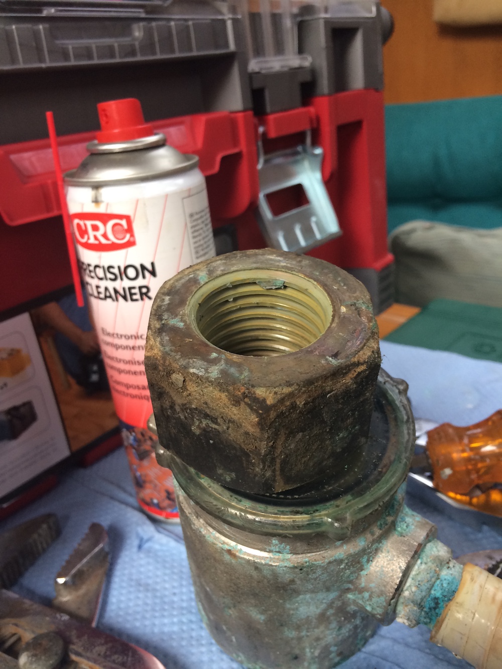

Również gratuluję, a mam pytanie - dlaczego szpile mocujące balast z brązu, elektrokorozja ołowiu z nierdzewką?
Maciej Stachowicz
PostNapisane: 16 lut 2017, o 21:48
Posty: 2059
Lokalizacja: Nowa Zelandia
Podziękował : 780
Otrzymał podziękowań: 1687
Chodzi bardziej o to, że nierdzewna jest materiałem chimerycznym i nieprzewidywalnym. Wady materiałowe powodują nieprzewidywalne pęknięcia. Może pojawić się też wewnętrzna (niewidoczne z zewnątrz korozja (degradacja).
Na poprzednim jachcie miałem beczki z brązu i była to oznaka dawnej solidności. Widziałem położony maszt właśnie z powodu pękniętej beczki z nierdzewni.
Na fotce widzisz śrubę szpilki mojego nowego jachtu. Przyznaj - budzi zaufanie.
