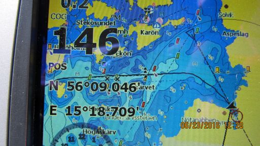

SIRK napisał(a):
Natomiast mapa w skali 1/50 000 to bardzo dobra i dokładna mapa, to już typowa „archipelago charts”. Jednak żadna mapa nie daje tobie gwarancji aptekarskiej dokładności przy określaniu głębokości poza wyznaczonymi torami,
I o tym właśnie rozmawiamy.
Mapę 1:50000 tysiecy to w szkierach można sobie w buty wsadzić.
Z moich doświadczeń wynika, że do włóczęgi po szkierach potrzebna jest mapa min 1:15 tys a najlepiej 1: 10 000.
Ale do włóczęgi a nie do przelotu przez szkiery jakąś szkierową autostradą bo tam wystarczy dużo mniejsza skala.
W zeszłym roku właziłem jachtem w takie dziury, gdzie wody mi już prawie brakowało ale dzięki sonarowi powolutku wchodziłem do miejsca kotwiczenia.
To co tu jest poniżej to chyba było przezoomowanie na 1:15.000 i jak widać wcale nie jest to jakaś rewelacja a Ty piszesz, ze wystarczy 1: 50000 ... :rotfl:
IMG_7194.JPG [ 53.78 KiB | Przeglądane 4468 razy ]
Kiedyś - właśnie jadąc na mapie 1:50000 prawie nie wjechałem w skałkę - przeoczenie z mojej strony - nie przezoomowałem mapy ręcznie a zostawiłem tryb auto i to był skutek.
Także ja osobiście po 10 latach doświadczeń i ponad 15 tys mil pływań na Bałtyku z tym urządzeniem głoszę pochwałę sonarowi.
Jeżeli masz jakieś inne spostrzeżenia to napisz - z jakim sonarem pływałeś, jak długo i jakie masz z nim doświadczenia skoro piszesz:
SIRK napisał(a):
"Nie jestem zwolennikiem tego urządzenia i to z różnych powodów."

6. Chyba nie rozróżniasz skali mapy w jakiej została opracowana od prezentacji obrazu/danych na ekranie plotera. Powtórzę, mapa 1/50000 jest b.dobrą mapą, bardzo często jedyną dostępną hydrograficzną bazą danych na podstawie której została opracowana miedzy innymi prezentowana przez ciebie mapa cyfrowa.
[quote]3.5 Swedish charts and nautical publications
General charts 1:500 000 - 1:1 600 000
Coastal charts 1:180 000 - 1:250 000
Archipelago charts 1:50 000 - 1:125 000
Special and harbour charts 1:10 000 - 1:30 000
/quote]
Nawet ty jako znawca Szwecji mógłbyś poczytać polecaną wcześniej publikacje (Swedish Notices to Mariners (Underrättelser för sjöfarande/Ufs), naprawdę znajdziesz tam wiele ciekawych informacji nie tylko o skali map szwedzkich ale także np. o dokładności sondowania.
Chyba odróżniam, ale akurat do celów nawigacyjnych w szkierach operuję skalą mapy wyświetlaną na ploterze. Parę razy porównywałem papierowe mapy nawet w dobrej skali z tzw. "rzeczywistością" i dawałem sobie z tymi mapami spokój - nie odważyłbym się na nich włóczyć się po szkierach. Ale włóczyć po szkierach wchodząc w różne dziury a nie pływać autostradami szkierowymi, bo takie też są i niektórzy też piszą o takim pływaniu "pływałem w szkierach" :lol: ...
