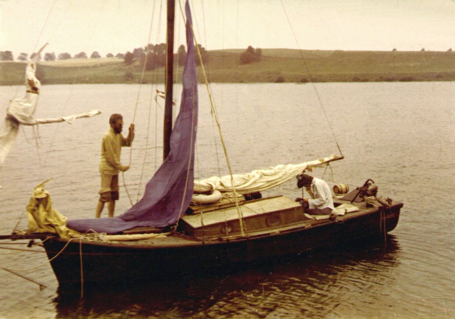

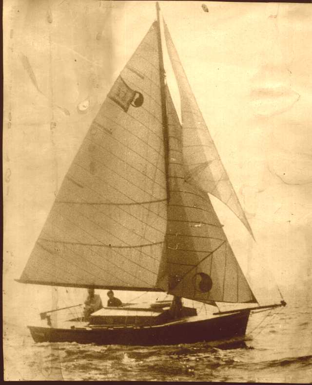

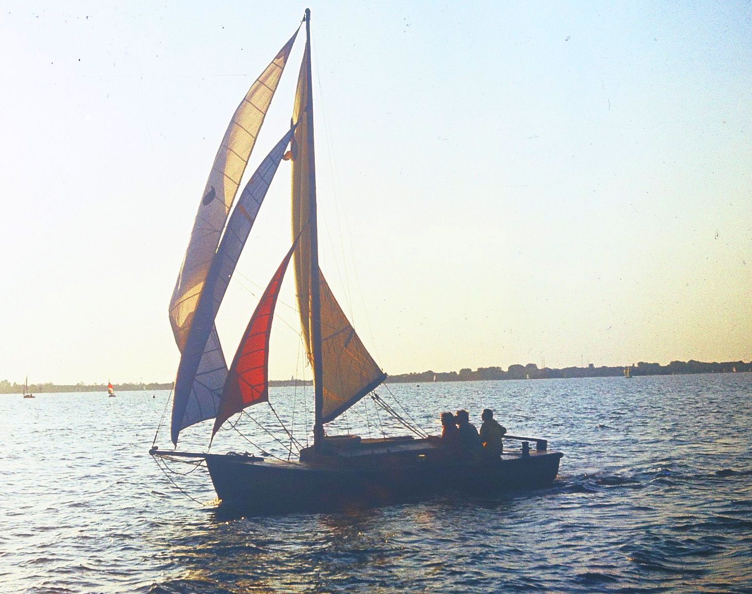

Ludzie!!!
JA NA ŻAGIEL 2-7m2 NIE STOSUJĘ NIC.
Lik ma być wolny - luzny, a żagiel chowam do kieszeni po zrzuceniu!
Wszelkie dywagacje rozwiązuję "na biegowo".
Taki żagiel jak ma linkę (jakąkolwiek stalówkę) w przednim liku to już wystarczy:
wybrać fał i pływać!!!
ps Na moim (śródlądowym) Mamucie (7,5m 2 tony balastu wewnętrznego 35m2 kuter), nie zastanawiałem się nad takimi duperelami przy żadnym foku: stawiałem je na wolnym liku według gustu: jedynie kliwer miał raksy , ale one były na stałe wpięte w sztag: raz na sezon a dobrze, a fok miał druciane.
(a pływałem dużo samotnie).

W mamucie ten trzeci (od dziobu - pomarańczowy 5m2) ma linkę miękką: jest to fok sztormowy od szalupy ratunkowej. Miał raksy druciane, olbrzymie!, ale je po ucinałem bo zawadzały.
