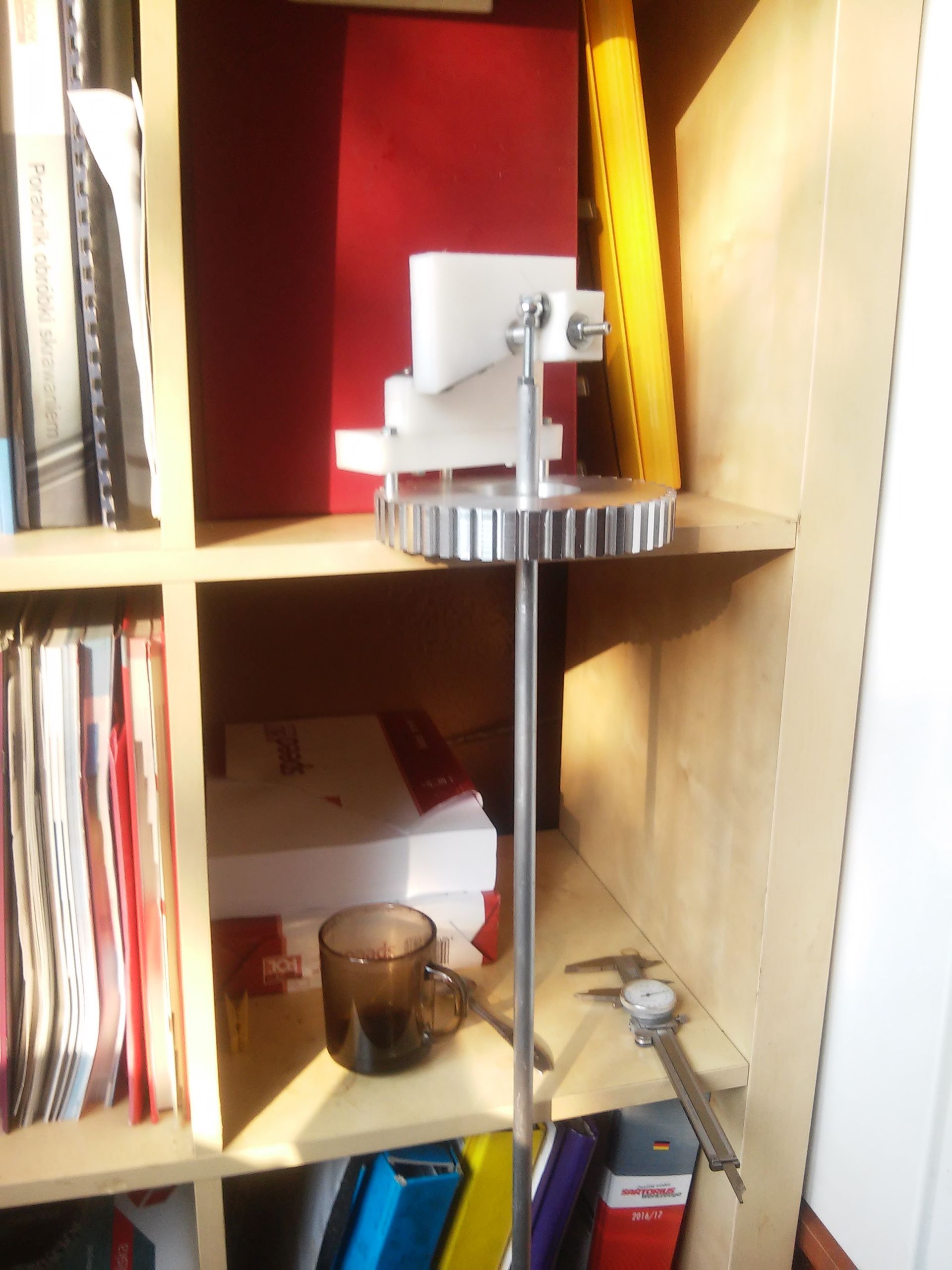

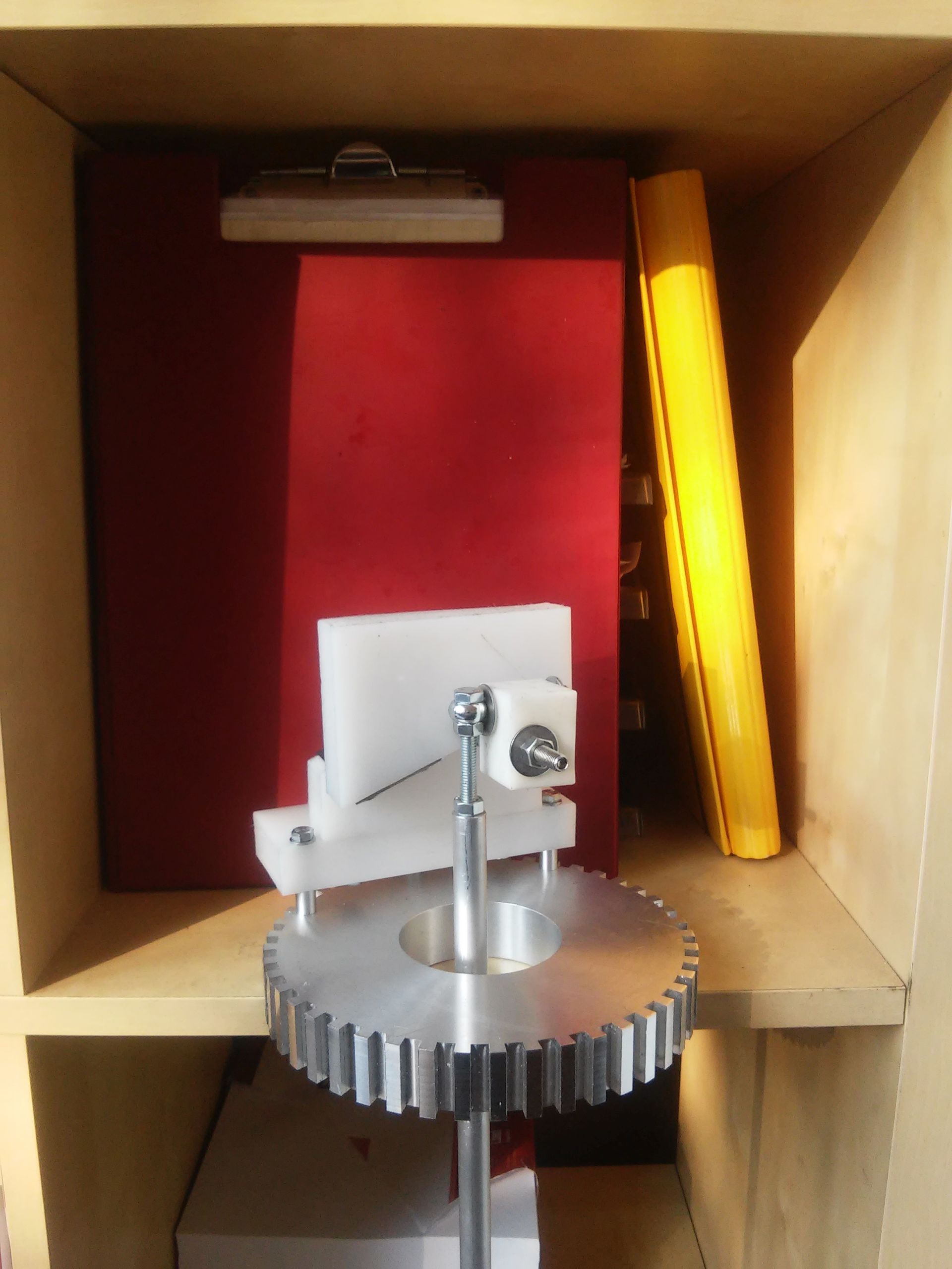

emeryt napisał(a):
Mam pytanie, jaki powinien być ciężar przeciwwagi statecznika którego ciężar wynosi ok. 0,5 kg. Ramie po którym można przesuwać przeciwwagę statecznika ma długość 400 mm.
Ciezar_przeciwwagi X ramie_przeciwagi = Ciezar_statecznika X ramie_srodka_ciezkosci_statecznika
środek cieżkości można wyznaczyć doświadczanie lub oszacować na podstawie rysunku. Ramie przeciwwagi przyjałbym troche krotsze niż maks. żeby był zapas regulacyjny. Oczywiście wszytskie mocowania, ramiona, śrubki itp. po odbu stronach osi tez powinny znaleźć sie w tym obiczeniu i trzeba zastosować te same jednostki (np. cm i kg) ;-).

Zawias statecznika, przegub popychacza i popychasz w komplecie. Działa, Popychacz nigdzie nie ociera. Terasz przeciwwaga, mocowanie statecznika i statecznik. Znów będzie problem z kawałkiem sklejki lub innego lekkiego tworzywa. Bo potrzebny kawałek, a nie arkusz.
zxc, dziękuję, ale czy nie uważasz że takie zrównoważenie spowoduje że będzie czuły na "pierdnięcie muchy"
Może wykonasz od razu drugi dla mnie ?
Dwóch na raz nie mogę robić. Niektórych materiałów ma tylko na jeden. Ale jak ten prototyp zrobię i się ogarnę, to bardzo chętnie. Oczywiście uczestniczysz w kosztach materiałów i robocizny. Ofertę z plotera masz na PW. A to tylko niecałe 50% detali. Do tego jeszcze twarde anodowanie odporne na słone. Tyko za obrotnicę i dwie rury serwa steru, 150 zł.
Niestety tu (chyba) tylko praktyka może pomóc, dlatego seryjne (sprawdzone) samostery są "takie cenne".

Marianie, dziękuje za chęć pomocy. Do prób na stojaku zrobię z castoramowej, jak do wiosny nie znajdę to poproszę. Jakie grube ?
W praktyce potrzebne sa dwa stateczniki. Na slaby wiatr dlugi ( bardzo lekki moze byci z nylonu na aluminiowej ramce) na silny krotki (sklejka albo laminat z wloknem weglowym, mozliwie jak najlzejszy).
Ze srodkiem ciezkosci jest jak z kobietami. On jest zmienny! Regulowany pochyleniem statecznika i pozycja przeciwwagi. Glowna rola przeciwwagi jest amortyzacja statecznika a nie jego powrot do pozycji pionowej. Do pionu wraca sam z powodu zmiany kierunku wiatru i pozycji srodka ciezkosci wzgledem do osi obrotu.
Moze przeciwwaga powinne byc w paru kawalkach zeby bylo latwo dodac czy odjac.
Milej zabawy. :D
Statecznik mozna zastapic niedrogim i malym (o malej mocy) pilotem elektrycznym. Jesli jest do tego przewidziany zaczep. W ten sposob maly pilot zyskuje mocy a jacht moze plynac po kursie kompasowym niezaleznie od kierunku i sily wiatru.

kokop, znalazłem Twój cięgnowy pomysł zastosowany w praktyce. Taki samoster można nawet kupić. Nawet nie drogi, "tylko" 5250,00 dolarów. Wygląda to dość ciekawie, ale jest chyba problem z obrotem masztu o 360 stopni, by się cięgna nie poplątały. Ciekawie też wygląda zastosowanie autopilota do tego ustrojstwa.
Wiesz gdzie takie cięgna można kupić, i ile kosztuje metr ?
PostNapisane: 22 paź 2017, o 09:34
Posty: 863
Lokalizacja: Heinsberg
Podziękował : 80
Otrzymał podziękowań: 333
Jestem w takiej szczęśliwej sytuacji że w sąsiedniej wiosce :mrgreen: Jest gość który ma sklep- powiedzmy taki 1001 drobiazgów. Ma tam po prostu z metra cięgna i linki. Nie ma może wszystkich na świecie :mrgreen: ale te które mnie interesują to są u niego na stanie. Tak więc ma linki różnych grubości, stalowe-węglowe i z czegoś tam jeszcze co podobno nierozciągalne jest :roll: Można sobie cięgno złożyć- zarobić dowolnej długości- no prawie- bo ile tam tego na szpuli jest to nie pytałem. Dużo w każdym razie.
Ja tam nie mam aż takich aspiracji i z moich takich fachowych obliczeń >na oko< to max 5 metrów potrzebuję. Wymyśliłem sobie żeby statecznik wynieść- czy też ustawić tak prawie na >śródokręciu .
Jakieś 1/3 długości kadłuba licząc od rufy, wykorzystując słupek relingu. Łatwy dostęp do niego- ciągle na oku można powiedzieć i w miejscu gdzie wpływu kadłuba i ożaglowania jeszcze znaczącego nie będzie (dla malkontentów trzeba dodać że : oczywiście że będzie ! Nawet na topie masztu by był chociaż byłoby to najczystsze miejsce do >poboru kierunku wiatru< Ale nie zapominać należy że aż tak różowo nie jest- top masztu wykonywać może dosyć szybkie przemieszczanie się względem ośrodka i zakłócać nasza piękną teorię. Burta nie jest złym kompromisem) Również jego, jak by to powiedzieć :roll: przegłębianie się z powodu pracy na fali nie będzie tak duże niż np. na rufie.
Oczywiście pracuje na nawietrznej. A co gdy zmieniam hals? A po prostu przenoszę statecznik na drugą burtę w analogiczne położenie. Sam statecznik- bo żeby się z linkami nie motać to system tych drutociągów :rotfl: zdublowany na drugiej burcie. Oczywiście wysprzęglana strona która ma wolne. No chyba że drugi statecznik :rotfl: i niczego nie przenosić. Zobaczy się- bo cały czas jeszcze to dojrzewa koncepcyjnie.
Problem skręcania się linek gdy obrócimy to ustrojstwo o 360 stopni.
Można definitywnie to rozwiązać stosując jako pośrednika jakąś tuleję przesuwną którą steruje statecznik. A z jej >rowka< pobierać sygnał. Może się wtedy kręcić do bólu a układ linek zostaje na miejscu. Jednak jako dodatkowe i skomplikowane :D urządzenie odpada. Kłóci się z moją koncepcją prostoty> jak cep. I  żeby nie stawiało znaczących oporów to trzeba by to zrobić w miarę precyzyjnie.
(co w 100% nie oznacza że nie zmienię zdania)
Powiadasz że takie dziwadło już jest? Przyznam się że nie wiedziałem o tym. Ale to dobra wiadomość :mrgreen: Bo jeżeli wołają za niego 5 tys w zieleni to znaczy że chyba działa poprawnie.
emeryt :D Mam teraz pytanie do ciebie.
Jakie jest przełożenie przekładni pomiędzy serwem a statecznikiem. Chodzi mi o zmianę kąta wychylenia płetwy np. sytuacja:
serwo pionowe<> statecznik skręca płetwę o np 10 stopni<>
Serwo zaczyna pracę- wychyla się o np. 30 stopni.
O ile ulega zmniejszeniu kąt wychylenia płetwy? Przy zachowaniu tej samej pozycji statecznika. Inaczej mówiąc idzie mi o wartość sprzężenia zwrotnego jakie zostało przyjęte w samosterze który budujesz.
Na szybko nabazgrałem to. Wychodzi że w moim, jeśli statecznik skręca płetwę o np 10 stopni, to statecznik też jest odchylony od pionu o około 10 stopni. Płetwa serwa odchyli się od pionu też o około 10 stopni, ale przyjmie zerowy kąt zaklinowania (skręcenia). Dalej wiesz, ster wychylony, jacht idzie do wiatru lub odpada, stateczni wiatrowy idzie do pionu, pletwę przestawia na ujemne kąty, i całość wraca do pionu, bo jacht płynie zgodnie z założonym kątem względem wiatru.
Za ten post autor emeryt otrzymał podziękowanie od: kokop
