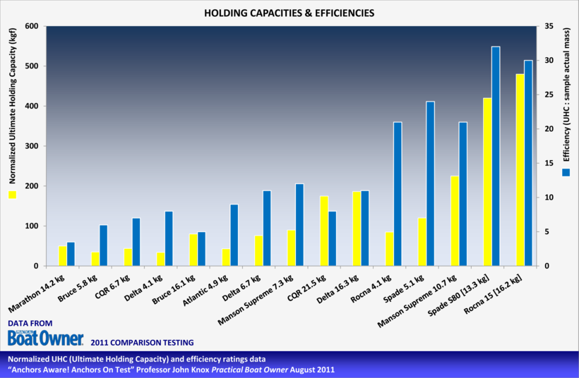

Kotwice to temat rzeka ja mam same pozytywne doświadczenia z CQR
http://www.spade-anchor.com/IMG/pdf/2011_-_Test_et_Comparatif_Ancres_-_PRACTICAL_BOAT_OWNER.pdf
Niezależny test. Ocena PBO: CQR poor performance. Do testu siły trzymania zakopano ją ręcznie...
Poniżej tabela z testu PBO przedrukowywana na stronach Rocny - polecam porównanie siły trzymania 21,5 kg CQRa z 13,3 kg Spadem i 16,2 kg Rocną.
phpThumb_generated_thumbnail.png [ 115.68 KiB | Przeglądane 5417 razy ]
