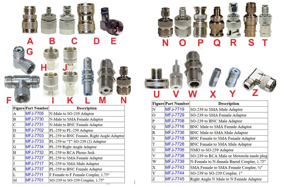

Gdybym hipotetycznie musiał z jakiegoś powodu przeciąć swój przewód antenowy jaką złączkę polecasz ladzik aby uniknąć strat ?
PostNapisane: 13 wrz 2018, o 17:16
Posty: 4940
Podziękował : 893
Otrzymał podziękowań: 1956
Napisał, że N, ale nie z powodu strat, tylko degradacji złącza w funkcji czasu pod wpływem wilgoci i czynników mechanicznych. Tylko... jakbym miał mieć złącze na przewodzie antenowym to raczej zastosowałbym to samo złącze (UC1)... (z "beczką" poz. Y z rysunku), bo w razie czego mogę radio podpiąć bezpośrednio, albo dowolnie wykorzystać kabel do połączenia radia z inną anteną. Albo podpięcie innego radia, innej anteny, AIS... Można też przejściówki wozić, ale... które? :-?
A tu o łączność chodzi, więc Huston nie powie Ci jak z skarpetki, okładki dziennika jachtowego i kłębka drutu zrobić połączenie N z UC1... :lol: :roll:
