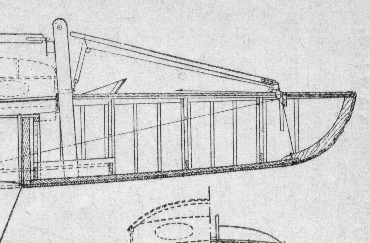

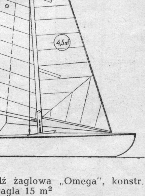

Nie wiem, jak powinna być ukształtowana szyna - widziałem różne rozwiązania, zwłaszcza w starych książkach o żeglarstwie, ale...
Były kiedyś stosowane foki samohalsujące, również na polskich łódkach śródlądowych, nawet na Omegach! W projekcie Omegi, jest wersja z fokiem na bomiku, nie mam dokumentacji omegi, ale zaraz poszukam obrazka z książeczki J. Sieradzkiego, gdzie podstawowy rysunek Omegi umieścił...

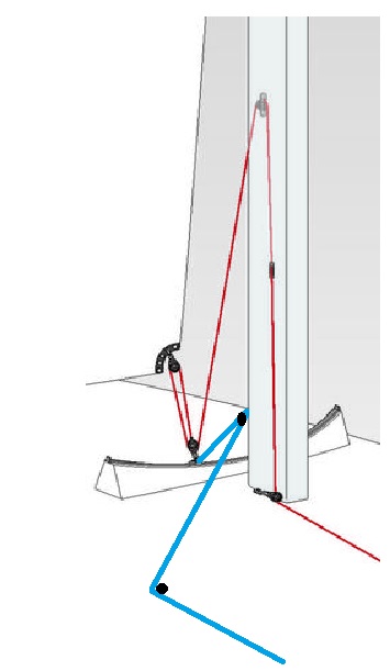

Oli napisał(a):
Może są chętni do podzielenia się doświadczeniami z konkretnymi rozwiązaniami foka samohalsującgo,
chętny zawsze się znajdzie. Tak jak pisałem wcześniej na naszym maku 707 zrobiliśmy bomik dla foka. W związku z tym uszyliśmy mniejszy żagiel, tak by zmieścił się przed masztem. bom jest zaczepiony do pokładu około 20cm od sztagownika. Dzięki temu żagiel jest bardziej płaski na kursie ostrym a im bardziej wyluzowany tym bardziej wybrzuszony. Roler nadal spełnia swoje zadanie bo żagiel jest wybierany liną, która od rogu szotowego idzie do bloczka na noku bomu, wraca do jego pięty a następnie po pokładzie do rufy gdzie jest knagowana. Sterowanie żaglem odbywa się za pomocą czegoś w rodzaju talii operującej bomem. Jak wspominałem brakuje jeszcze obciągacza bomu bo przy fordewindzie bom znacznie unosi się powodując brzydki kształt żagla. Do plusów samohalsującego foka niewątpliwie można zaliczyć łatwość wykonywania zwrotów co przy skromnej załodze bardzo jest pomocne. minusem jest wielkość żagla i większy bałagan na pokładzie dziobowym. Niemniej w żegludze śródlądowej gdy zwrotów trzeba wykonać naprawdę dużo bardzo się przydaje.
Janek

PostNapisane: 5 lut 2021, o 22:35
Dołączył(a): 27 sty 2021, o 23:48
Posty: 10
Uprawnienia żeglarskie: Są OK
Tak, oczywiście czytałem twój wcześniejszy post.
Szczerze, nie brałem pod uwagę rozwiązania z bomem. Wydawało mi się, że obecnie przeważa rozwiązanie szynowe i takie zakładałem. Ale oczywiście, nie mam porównania bo nigdy z bomikowym nie pływałem. Z szynowym kilka dni, na morskiej łódce. Działało OK.
Za ten post autor Oli otrzymał podziękowanie od: cjedra

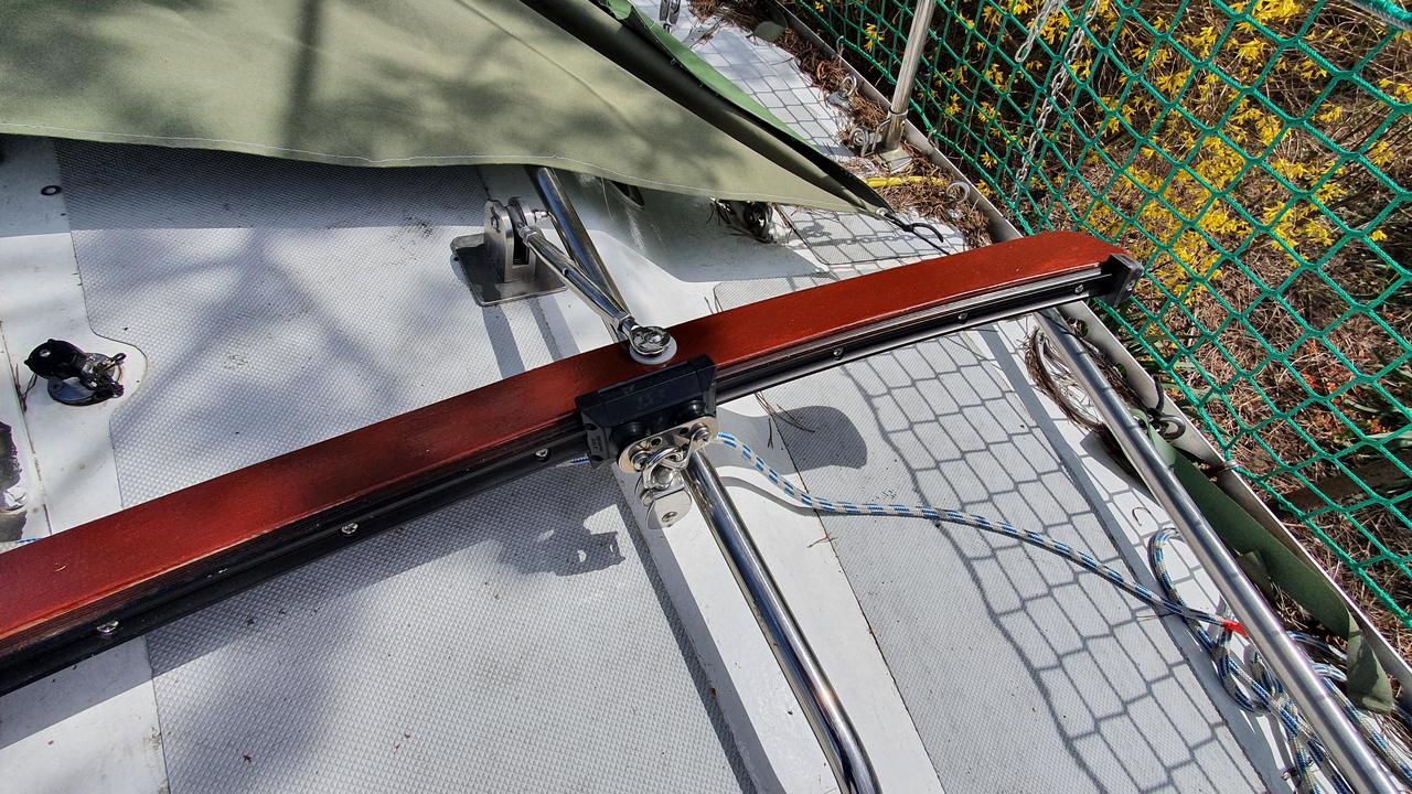

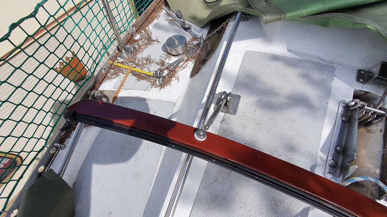

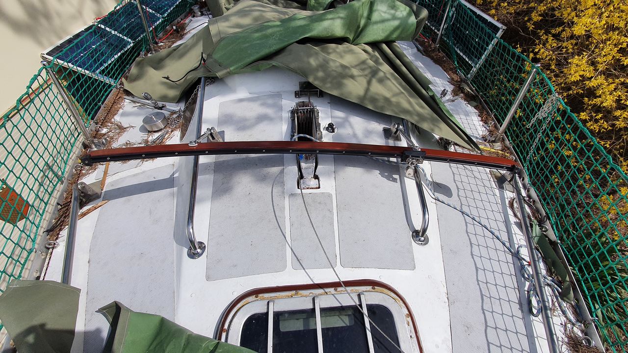

Cześć,
Przesyłam zdjęcia szyny umocowanej na Sportinie pod fok samohalsujący
20210426_125035_Easy-Resize.com.jpg [ 237.35 KiB | Przeglądane 3761 razy ]
20210426_125018_Easy-Resize.com (1).jpg [ 240.52 KiB | Przeglądane 3761 razy ]
20210426_125027_Easy-Resize.com.jpg [ 235.84 KiB | Przeglądane 3761 razy ]
PostNapisane: 21 maja 2021, o 10:15
Dołączył(a): 1 paź 2018, o 08:32
Posty: 138
Lokalizacja: GB
Podziękował : 129
Otrzymał podziękowań: 16

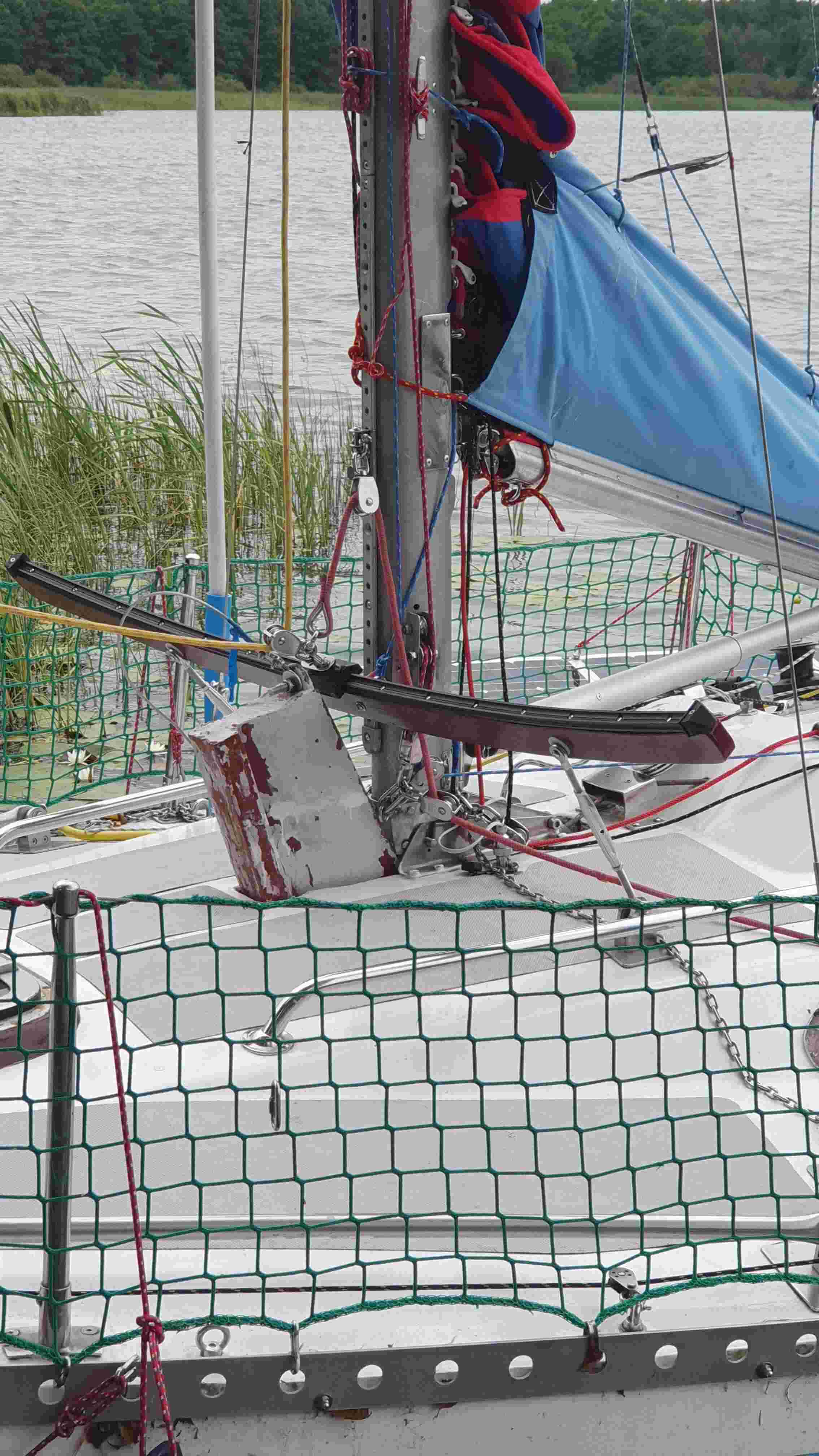

W tym sezonie będę próbował zainstalowaną na Sportinie szynę z wózkiem do foka samohalsującego. Zastanawiam się nad zastosowaniem dodatkowej liny ograniczającej ruchy wózka w stosunku do podłużnej osi łódki i knagowanej gdzieś w kokpicie. Aktualnie do rogu szotowego foka podpięta jest lina przebiegająca przez wózek i dalej na wysokość 3m skierowana na maszt i doprowadzona następnie do kokpitu. Obawiam się, że tylko ta lina to za mało do pełnej kontroli foka i fok będzie latał jak "Żyd po pustym sklepie". Czy ktoś może juz coś takiego zastosował? Taka lina powinna pozwolić na precyzyjne trymowanie foka przy żeglowaniu na wiatr - pozwoli ustawić kąt trymu wynoszący 13 – 15. Dodatkowo może pełnić funkcję stoperów wózka.

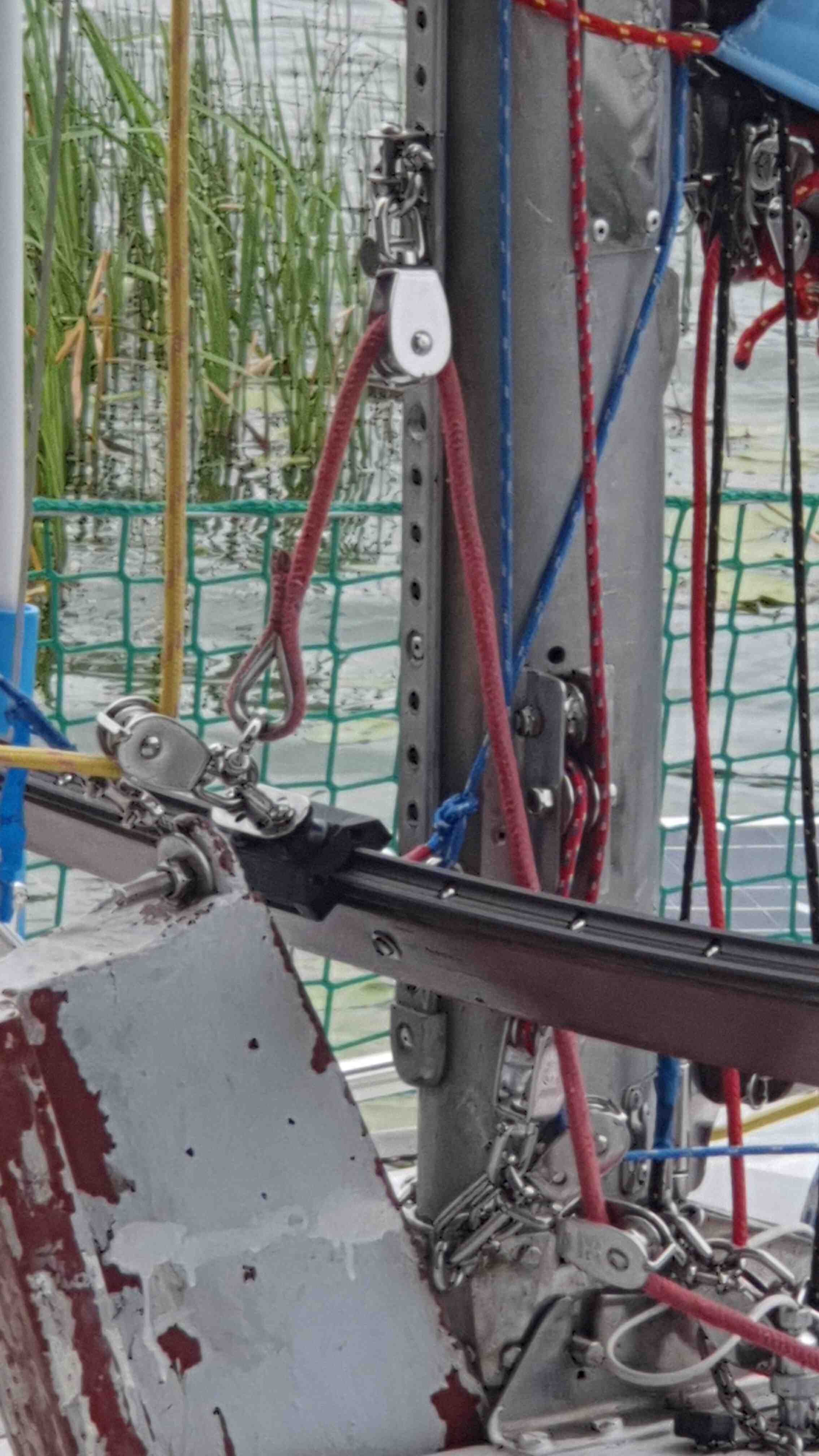

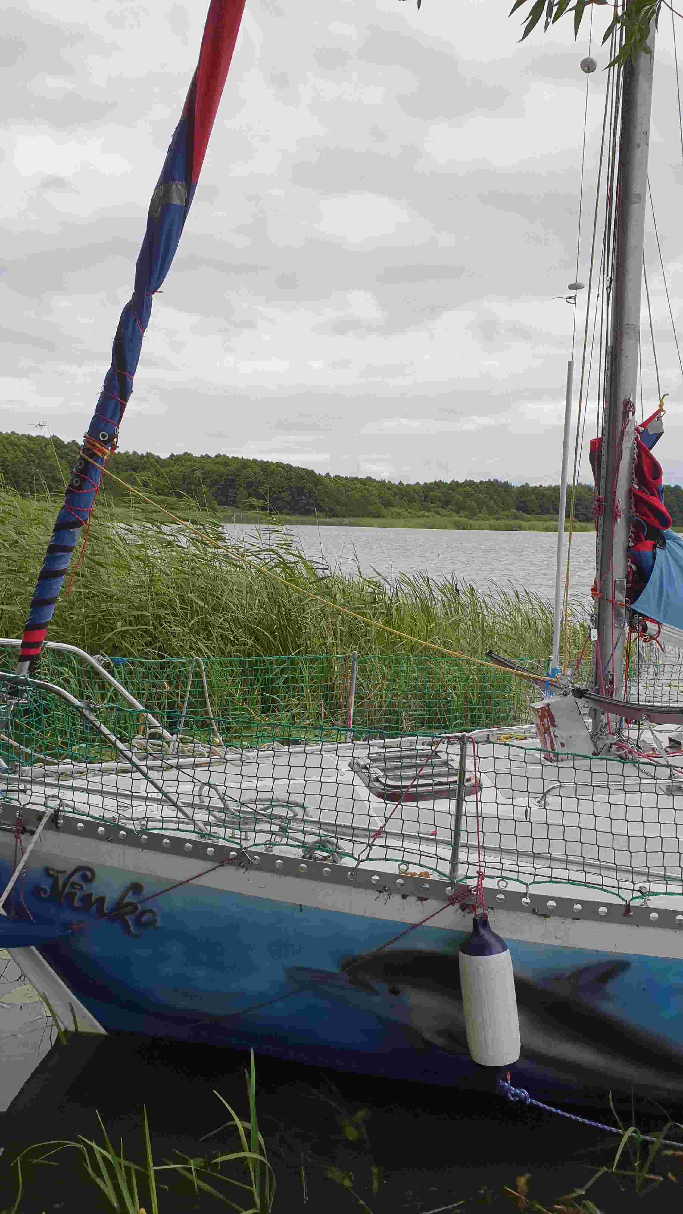

Oli napisał(a):
Może są chętni do podzielenia się doświadczeniami z konkretnymi rozwiązaniami foka samohalsującgo, czyli jakiej firmy osprzęt, szyna gięta czy prosta na utce ok 8,5 m. ? Ocena działania.
Niestety temat dotyczy Sportiny 595. Sytem zamontowałem i używam poraz pierwszy w tym sezonie. Działa wg. mnie rewelacyjnie. Zasadniczo bezobsługowy ale w przypadku gdy chcemy dotrymować foka to dwie linki spełniają swoją funkcję. Mówię o dwóch bo klasyczna jedna poprowadzona wysoko do masztu i mocowana na kabestanie foka nie jest wystarczająca. W związku z powyższym zastosowałem dodatkową linę ograniczającą ruchy wózka po szynie. Pozwala to na precyzyjną regulację foka przy ostrym kursie na wiatr. Druga lina , ta która prowadzi na maszt pozwala na ustawienie profilu foka.
Jest jeszcze linka pomocnicza , która pozwala na ustawienie kąta pochylenia szyny w stosunku do pokładu. Polecam rozwiązanie dla tych którzy pływają w pojedynkę lub wożą tylko balast.
