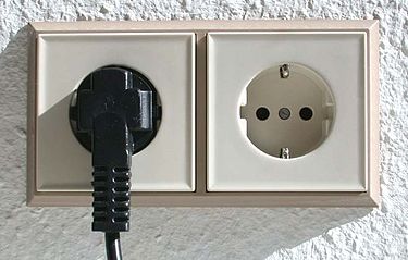

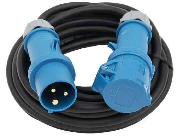

To ja jeszcze, wkładając kij w mrowisko: Nasi zachodni czy północni sąsiedzi nie używają jak my gniazd typu "E" tylko gniazd typu "F" (SHUKO), gdzie polaryzacja jest - powiedziałbym umowna dość... :-P
SCHUKO.JPG [ 23.07 KiB | Przeglądane 5898 razy ]
http://tripolo.pl/turystyka/porady/standardy-napiec-i-wtyczek-elektrycznych-na-swiecie/
Pewnie stąd coraz popularniejsze gniazda CEE?

No bo ona jest umowna. Dla zwykłych sprzętów jest bez znaczenia, w przypadku wtyczek z dwoma bolcami całkiem bez sensu.
W przypadku gniazd/wtyków typu "F" (ze stykami uziemiającymi na zewnątrz) wtyczkę można włożyć tak albo inaczej. :D

Wojtek Bartoszynski pokazal wtyczki i gniazda CEE 16A 3stykowe, i takie powinny byc na jachcie montowane. Na koncu instalacji jest zwykle gniazdko (szuko, czy inne) 230V i czy one jest montowane pionowo poziomo w poprzek, na suficie i czy ta faza L1 jest z prawej strony czy lewej to nie gra zadnej roli. Warto pamietac ze jednym z powodow odpadaniaq steru, nieszczelnosci walu silnika czy korozji stalowego kadluba sa prady galwaniczne. Zle wykonana instalacja ma wplyw na jacht stojacy obok, woda jest dobrym przewodnikiem.
