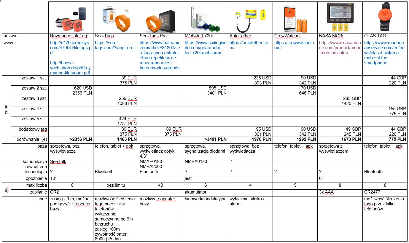

barwil napisał(a):
Dla mnie potencjalnie dużą zaletą jest możliwość integracji z innymi rozwiązaniami
A gdzie znalazłeś informację, że Clipper MOBi komunikuje się na zewnątrz?
Zrobiłem zestawienie cech:
sygnalizatory_MOB.JPG [ 219.87 KiB | Przeglądane 6054 razy ]
