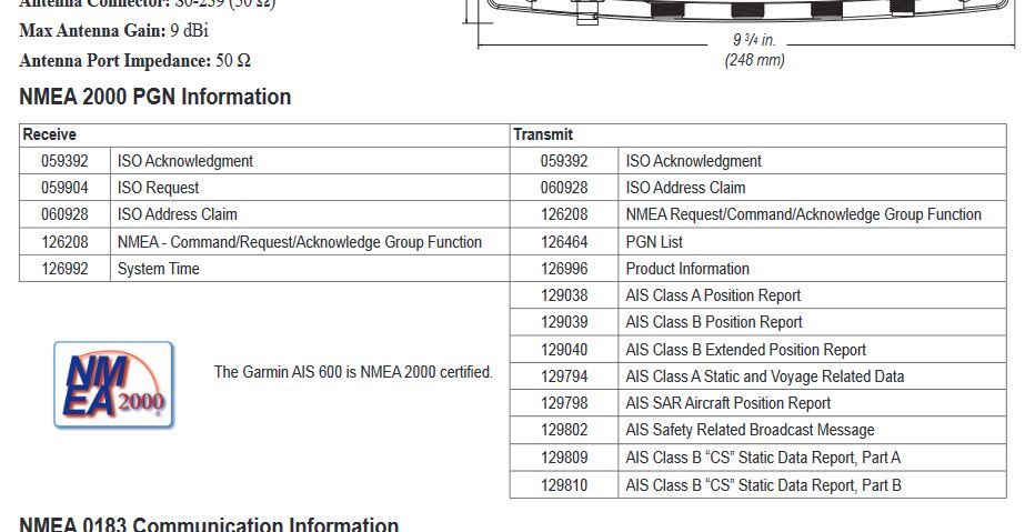

wsl85 napisał(a):
Mi i jak się domyślam Włodzimierzowi chodziło, że oba urządzenia robią to co mają robić (jedno wysyła komunikaty, drugie odbiera i umie je interpretować), a pomimo to jakoś nie działa tak jak powinno.
Masz rację. Trzeba czytać instrukcje, pytać producenta itd. Czasem coś wydaje się oczywiste, a wcale tak nie działa...
Ktoś łączy nadajnik AIS (posiadający odbiornik GNSS) z ploterem przez NMEA 2000 a tam... nie ma pozycji... bo AIS jej nie podaje (chociaż ją "zna")
ais600.JPG [ 91.4 KiB | Przeglądane 6477 razy ]
A certyfikat jest.
