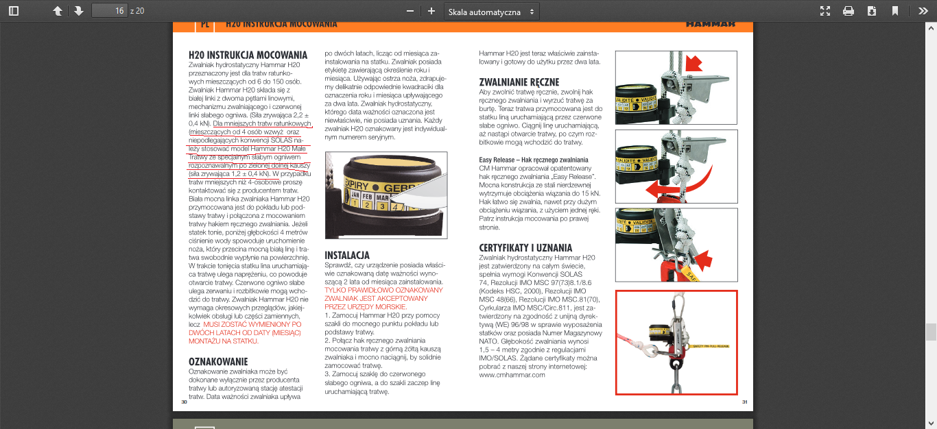

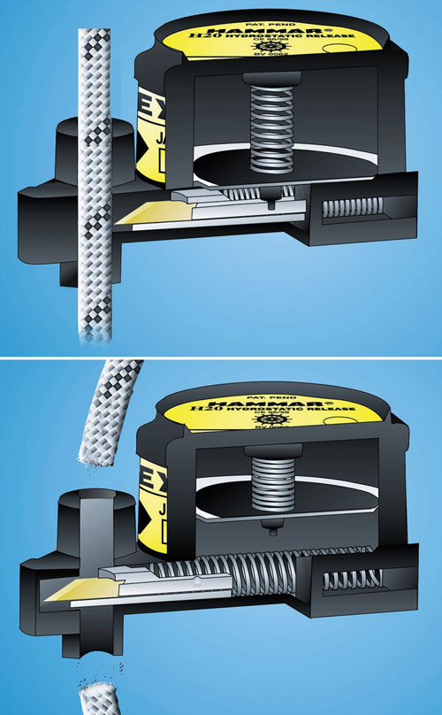

Linka ma być zamocowana do jachtu "słabym ogniwem", które ma się zerwać, jeżeli jacht idzie na dno a tratwa pływa...
Takie ogniwo jest integralną częścią zwalniaka hydrostatycznego tratwy (to ten plastikowy pierścień tu):
Nie każdy stosuje zwalniak do tratwy na jachcie - ale o tym że linki nie powinno się wiązać wprost do jachtu chyba warto pamiętać. Lina operacyjna tratwy wytrzymuje nawet 15kN, tymczasem słabe ogniwo, przynajmniej wg SOLAS powinno się zrywać przy 2,2 +/- 0,4 kN.
BTW - dla niewielkich tratw (4-12 osób), użytkowanych na jednostkach "nieSOLASowskich", najbardziej popularny producent zwalniaków do tratw produkuje zwalniaki o obniżonej wartości "zerwania" słabego ogniwa = 1,2 +/- 0,4 kN (domyślam się, że dlatego, że "mała tratwa = mała wyporność").
Takie zwalniaki mają ogniwo słabe w kolorze zielonym:
A wiadomo może cóż takiego może ulec przeterminowaniu w zwalniaku, skoro stosuje się do niego termin atestu ?
Znaczy - co sie w nim atestuje i dlaczego nie powinno się - przynajmniej w teorii - używać zwalniaka przeterminowanego ?
