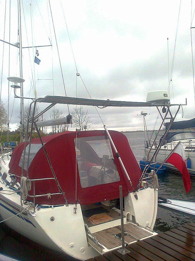

W kwestii paneli - Ty masz 3 szt ale założone wzdłuż diametralnej jachtu - ja założyłem panele na bramce w poprzek
Pod Kubickim.jpg [ 121.25 KiB | Przeglądane 4727 razy ]
Z boku u mnie ich faktycznie nie widać
Bury Kocur - rufa i bramka.jpg [ 118.88 KiB | Przeglądane 4727 razy ]

Kaszuba56 napisał(a):
Z góry wygląda to jak na zdjęciu.
U mnie z góry wygląda to tak:
Bury Kocur z góry.JPG [ 157.6 KiB | Przeglądane 4683 razy ]
Ale mam do Ciebie jeszcze pytanie - chyba widzę na Twojej fotce jeszcze jeden panel solarowy opart o kolumnę steru - do czego go używasz i gdzie go montujesz ?
Wypatrzyłeś!
Wcześniej miałem system mieszany: Wiatrak Rutlanda i 1 panel 90 W.
Dawały porównywalnie, choć w słońcu panel wygrywał.
Właśnie dlatego wiedziałem, że panele mają sens.
Niestety, panel miał już 5 lat i uzyskiwana przez panele sprawność, w tym czasie, wzrosła o ponad 50%, więc uznałem, że nie ma sensu go włączać do systemu i wylądował w elektrozłomie.
Dla kolegów, którzy przymierzają się do nowych instalacji:
Dzisiaj, czyli rok po montażu mojego zestawu, można już kupić panele, gdzie z podobnej powierzchni uzyskuje się ponad 100 W.
