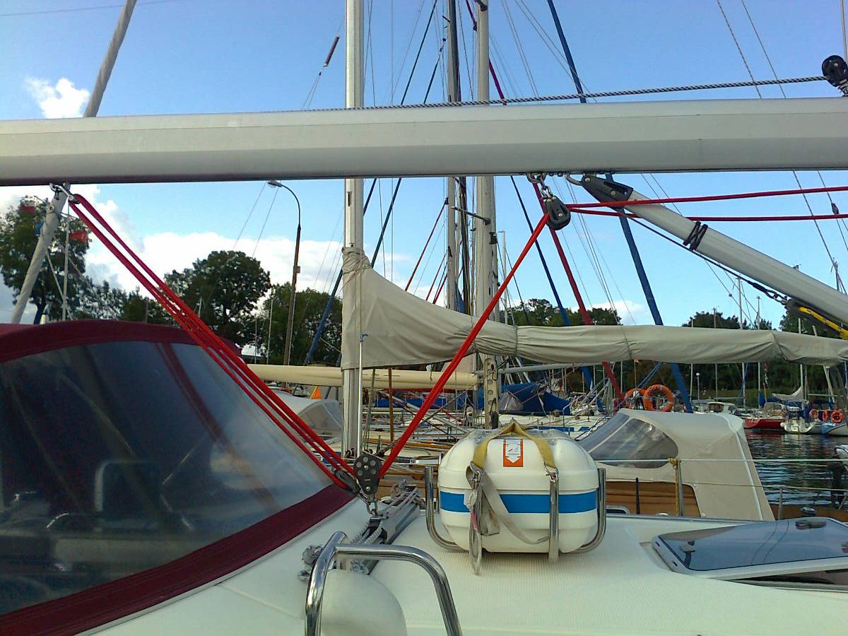

Wiktorze - talia grota wygląda u mnie następująco - mam trzy podwójne bloczki na bomie - tam gdzie nad szprycbudą jest talia na szekli to jest oczywiście obecnie podwójny bloczek - to była tylko przymiarka ale tak już zostało.
Bloczki talii grota.jpg [ 189.87 KiB | Przeglądane 5395 razy ]
Następnie obie linki z obu stron bomu idą do masztu - dalej przez kolejne dwa przełożenia wracają do rufy półpokładami i wchodzą na kabestany.

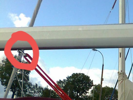

Włodek, kumam. Wózków grota z miejsca sternika faktycznie łatwo nie wybierzesz samotnie podczas zwrotu.
Pytanie: czy tu jest bloczek? Bo nie widzę go.
Może tu jest pies pogrzebany?
20191008_212057.jpg [ 123.31 KiB | Przeglądane 5374 razy ]
Wiktorze - tu jest bloczek - podwójny.
Fotka wykonana była na etapie koncepcyjnym zmian prowadzenia talii grota.
Bo pierwotnie był tam jeden tylko bloczek i szukałem sposobu na zmniejszenie siły.
Obecnie są tam trzy podwójne bloczki - także Wiktorze - nie tu problem.
PS - napisałem to zresztą przed zdjęciem, które zacytowałeś - popatrz ... :D

PS. Talia - lub jak ktoś chce szoty grota - te czerwone linki schodzące na rufowe kabestany.
