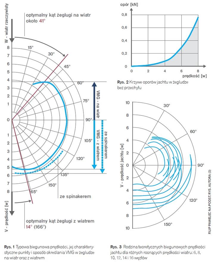

PostNapisane: 3 lis 2014, o 20:27
Moniia napisał(a):
Względem wiatru nie może być, bo niby jak? VMG to de facto składowa twojej prędkości bezpośrednio do celu. Na każdym kursie w stosunku do wiatru będzie inna, ale to nie oznacza, że określamy ją względem wiatru.
Monia, nie kombinuj pls :)
Załączam próbne świadectwo mojej łódki z VMG względem wiatru obliczonym dla różnych kursów. To świadectwo odpowiada też na pytanie jakie różnice dla jakiego wiatru są pomiędzy VMG a prędkością.
Na każdym wykresie biegunowych prędkości możesz określić swoje vmg na wiatr i z wiatrem w sposób banalny.

PostNapisane: 3 lis 2014, o 21:19
I jak Twoim zdaniem jest ona "względem wiatru"? Od wiatru zależy Twoja prędkość.
Na wykresach, które przytoczyłeś - można określić VMG przy jednym, jedynym założeniu - że Twój punkt docelowy leży prosto na wiatr.
Poza taką sytuacją użycie VMG w sensie takim, jak jest na tych wykresach jest bezsensowne. To, co pokazano na wykresach to w rzeczywistości nie VMG a maksymalna prędkość przy danej sile wiatru. To zupełnie inna rzecz. Która pokrywa się z VMG w tym jednym, szczególnym przypadku, gdy punkt docelowy leży dokładnie na wiatr. Coś takiego zdarza się wyłącznie w regatach...
VMG oznacza prędkość w kierunku do celu - velocity made good - jest to składowa prędkości.
W momencie, gdy zmienisz punkt docelowy - gwarantuję Ci, że najwyższa vmg będzie na innym kursie.
PostNapisane: 3 lis 2014, o 23:06
Monia, nie kombinuj pls. Cały świat używa tego pojęcia również w tym znaczeniu jakie ja podaję. Negowanie tego jest demagogią. Jesteś wielką żeglarką, ale również masz prawo czegoś się nowego nauczyć, więc nie ma potrzeby moim zdaniem brnięcia błędną ścieżką byle by mieć rację.
Na rysunku który przytoczyłem jest prędkość o jakiej mówisz, ale jest i vmg. Przykładowo: przy optymalnym kącie na wiatr przy danej prędkości wiatru 41 stopien prędkość jachtu jest ponad 5 knt, a vmg na wiatr (linia prostopadła do pionowej osi - ok. 4 knt).
Na świadectwie które zamieściłem również jest to widoczne w formie tabeli. Wysokość robiona może być do wiatru lub punktu - to oczywiste.
Świadectwo które przytoczyłem też o tym wyraźnie informuje w formie tabeli. A powyższy obrazek jest wzięty z artykułu Jerzego Pieśniewskiego, który operuje pojęciem vmg bez problemu. Poczytaj ten artykuł (obrazek jest w formie linku).
PostNapisane: 4 lis 2014, o 00:08
Tiaa.. Ziew. Nie muszę się uczyć.
Sam nawet podajesz "vmg na wiatr" - a co to znaczy? Do punktu leżącego dokładnie w kierunku, z którego wieje wiatr. Patrz mój post, szczególny przypadek.
VMG dla żadnego innego położenia tego punktu wg tego wykresu nie podasz. Bo zależy ona od kąta pomiędzy Twoim kursem (i wektorem Twojej prędkości) a kursem dokładnie na ten punkt. Zależy bardzo prosto vmg=VcosA, gdzie A to tenże kąt.
Jedyne, co się zagalopowałam - to, że tylko maksymalną prędkość z tego wykresu można odczytać (i że jest równa vmg). Oczywiście, nie. Można odczytać VMG dla takiego, szczególnego przypadku (punkt docelowy dokładnie na wiatr lub dokładnie z wiatrem).
PostNapisane: 4 lis 2014, o 00:14
Jeszcze tylko sprostuje ta wzmianke o tym, ze cos takiego zdarza sie wylacznie w regatach. Nic bardziej mylnego: jezeli tylko musimy halsowac sie do gory (lub w dol, choc to mniej obrazowe, bo tu zawsze jedziemy, nawet niekorzystnie (prosto fordzielem)), to ta sytuacja zdarza sie zawsze -zarowno w zegludze turystycznej, jak i rekreacyjnej i regatowej. Istotnym jest rozumienie, ze jacht wspina sie NA WIATR, a nie do punktu. Jezeli tylko punkt docelowy jest poza layline (czyli wymaga halsowania), to czy to punkt, czy linia prosta (prostopadla do wiatru) -nie ma znaczenia - droge na wiatr mamy pokonac identyczna. Kwestia tylko ktorym halsem dluzej, ale nie ma to zadnego znaczenia w warunkach sterylnych. Tak wiec istotne jest wlasnie vmg na wiatr, gdyz pokonujemy wlasnie wiatr.
Co ciekawe: vmg do punktu bedzie rozne mimo zachowania identycznych katow i identycznej predkosci - w zaleznosci od tego jak daleko od layline czy osi trasy jestesmy, no i ktorym halsem plyniemy:korzystnym czy docelowym. Natomiast vmg na wiatr w tej sytuacji bedzie identyczne, co znowuz jedynie swiadczy o tym, ze wlasnie ten parametr jest w tym kontekscie istotny.

Skoro nawet w artykulach dla amatorow konstruktor Jerzy P. wyjasnia to w przystepny sposob, to tak - nadal tak twierdze i mam nadzieje, ze tak jest. Rozumienie istoty skutecznego poruszania sie na wiatr lub z wiatrem jest podstawa w swiadomej skutecznej zegludze moim zdaniem. Oczywiscie mozna plywac bezpiecznie, ale malo skutecznie lub nawet malo swiadomie przez dziesiatki lat. Choc mnie takie plywanie nie bawi, bo zarazony jestem bakcylem regatowym, staram sie wiec plywac skutecznie (nawet na leniucha), to wiem, ze takie plywanie ma racje bytu. Zwlaszcza na lodkach, ktore duzo wybaczaja (ciezkie, o duzej bezwladnosci).
Wierze tez w to, ze dla osoby otwartej zrozumienie rzeczy o ktorych mowie jest proste i nie powinno zajac wiecej niz 5-10 min, zakladajac dobry przekaz na zywo. Nie raz to robilem na naszych szkolkowych spotkaniach i wszyscy szybko lapali.
