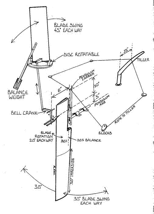

Pozwolę sobie zamieścić rysunek z książki Krzysztofa Baranowskiego.
Bardzo schematyczny ale wyjaśnia bezproblemowo ideę jego działania.
---- mój stary znajomy który :roll: będzie już ze cztery lata jak popłynął w świat. Jak sam określił: Mam wszystko w d.... i spływam w cholerę. Najpierw sprzedał wszystko i to zrobił :mrgreen:
Wydłubał taki wiatrak - nieco inny niż na tym rysunku. Bo z przestawialnymi i demontowalnymi skrzydełkami. Ponieważ miał kłopot w ustaleniu jak duży powinien być i żeby ew. istniała jakaś metoda na regulację jego mocy. Całość ok 30 cm średnicy z ośmioma łopatkami działająca bezpośrednio na rumpel.
Próby morskie miałem okazję odbyć z nim na trasie Seaton- Latarnia Portland i z powrotem. Wiatrak działał znakomicie- acz wykazywał lekka nadwrażliwość. W sensie cały czas osylował lekko od kursu w obie strony i nie potrafił przez dłuższą chwilę siedzieć cicho :lol:
Na moje było OK, ale znajomego wnerwiało chociaż te osylacje naprawdę niewielkie były i zapewne największy wpływ miało zrównoważenie jachtu. Miał jakiś pomysł na to ale ja już nie poznałem jego idei.
Teraz z nim kontakt raz na ruski miesiąc. Dopłynał do Vanuatu i już tam został. Uczy dzieci w szkole-pije kave i zdziera kasę z turystów pokazując im rybki w wodzie.
Tak napisał :rotfl:
Ja pomyślałem że wiatraczek mógłby być mniejszy i służyć jako statecznik do samosteru z wahadłem.
A na wodnym wspomaganiu mi zależy z powodu autopilota po prostu.
ew. Zrobić wiatrak bezpośredni na rumpel a wahadło>wodne< dla autopilota i nie bawić się w żadne stateczniki i inne takie :roll:

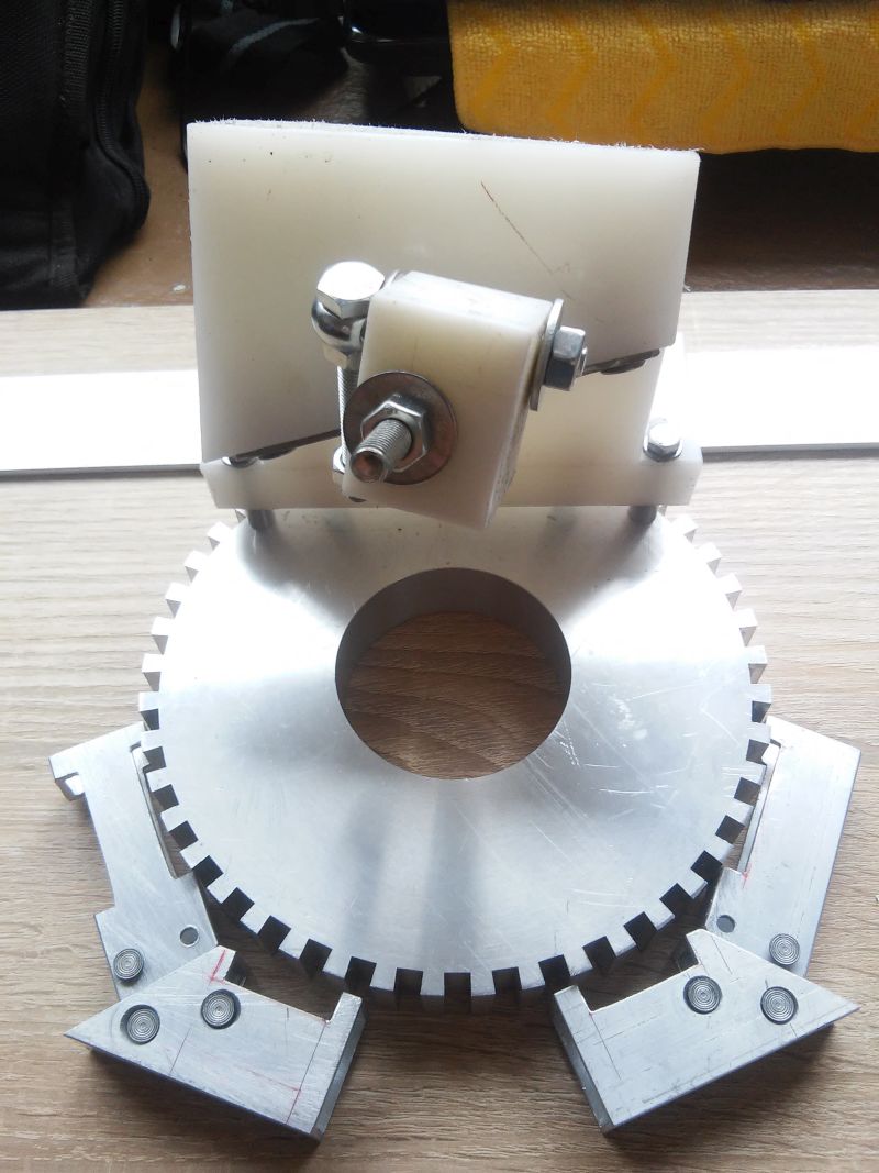

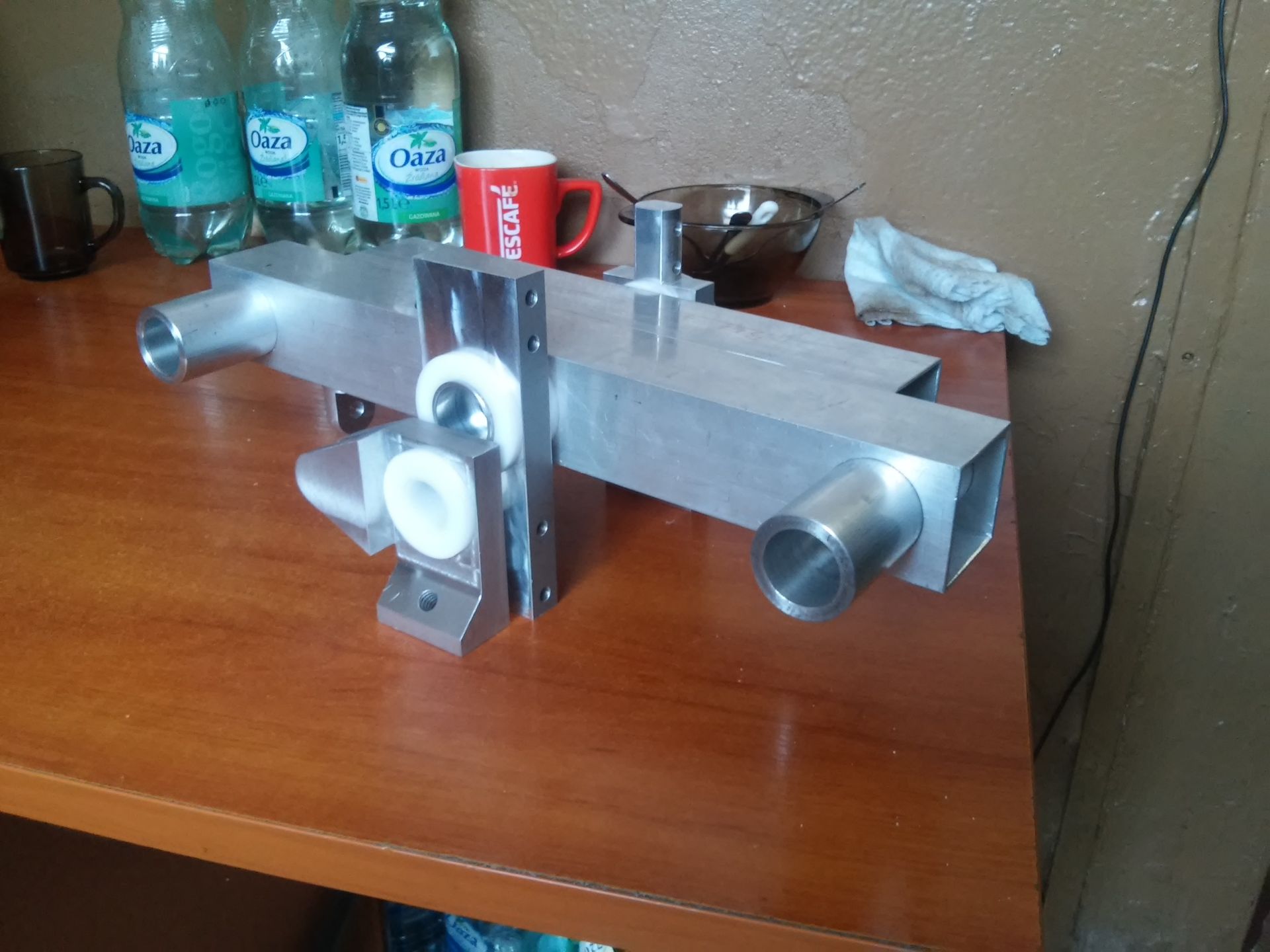

Przymiarka modelu mechanizmu ustawiania statecznika względem wiatru i kolejne detale odebrane z plotera. Teraz lecenie na cięcie wodą policzków. I będzie można wstępnie montować serwo steru, z układem statecznika wiatrowego.
Sam. 18.jpg [ 214.4 KiB | Przeglądane 7333 razy ]
Sam. 17.jpg [ 113.79 KiB | Przeglądane 7333 razy ]

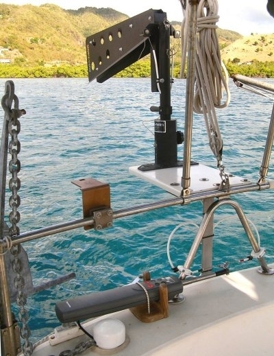

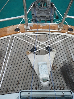

Myślę że aby prawidłowo połączyć samoster z rumlem, wystarczy odpowiednie poprowadzenie linek (patrz załączniki)
W kwestii sposobu montażu autopilota to ja będę celował w takie. Z cięgnami, z pominięciem statecznika. Też załącznik.
Cięgna.JPG [ 168.09 KiB | Przeglądane 7271 razy ]
Na krzyż.JPG [ 85.72 KiB | Przeglądane 7271 razy ]
Równolegle.JPG [ 118.91 KiB | Przeglądane 7271 razy ]
Za ten post autor emeryt otrzymał podziękowanie od: ULTIMA T.
