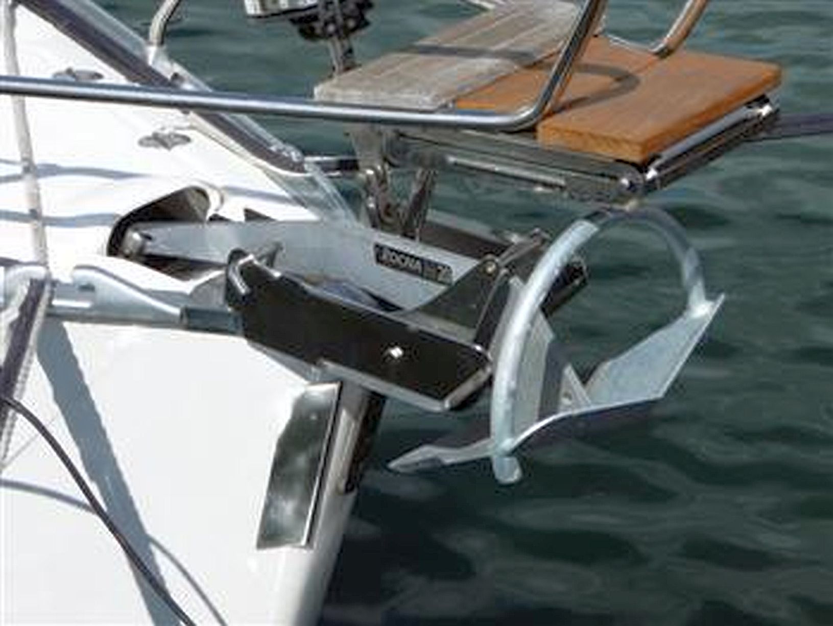

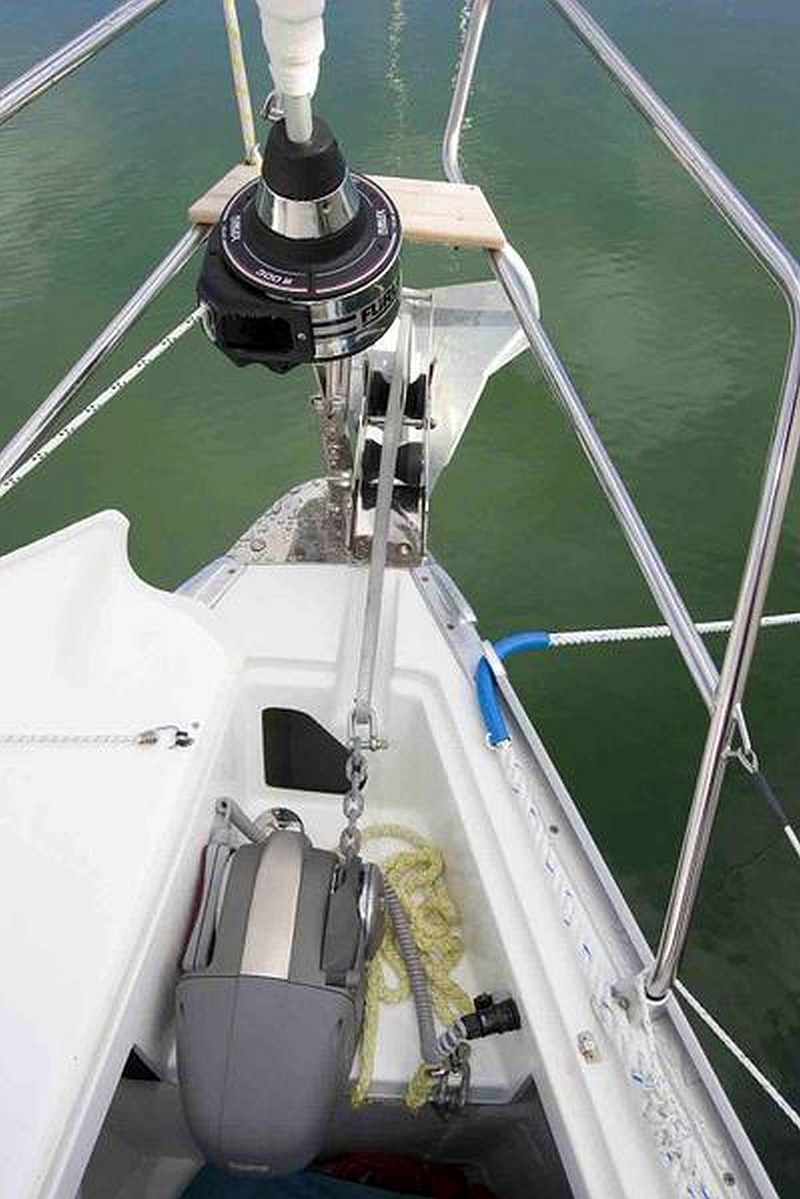

Wiara wiarą :lol: ... a u mnie kotwica ROCNA ORYGINAL wyglądać będzie tak:

Ano nie najgorzej i ów pałąk jak widzisz przed wszystkim mieści się.

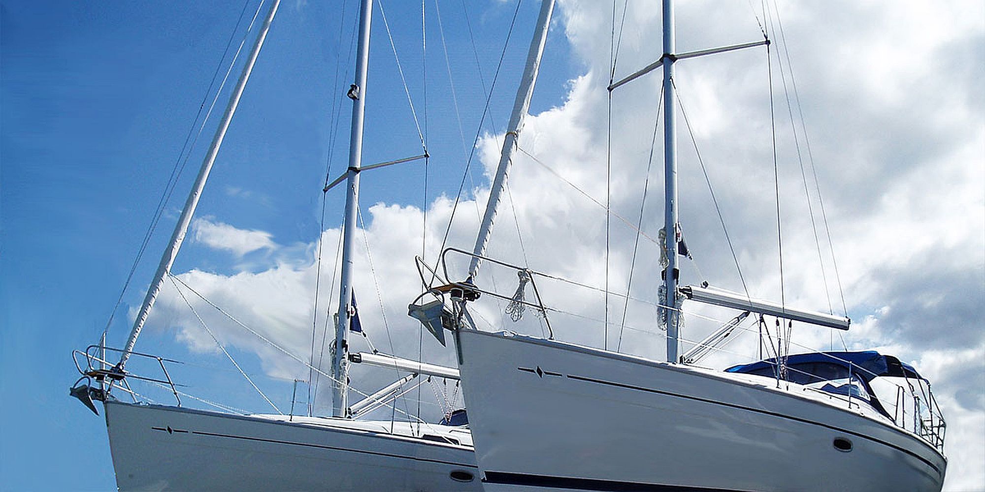

Tak to wygląda na Bavarii 40:
rocna_bnr3.jpg [ 253.35 KiB | Przeglądane 6247 razy ]
Jak będziemy w czerwcu płynąć z SE to już kotwicę tą myślę będę mieć ...
