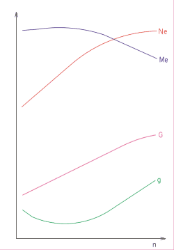

Chciałeś wykresu, to masz -- ogólne zależności dla każdego, dowolnego silnika tłokowego.
cha_engine.gif [ 3.41 KiB | Przeglądane 1719 razy ]
(Mo = moment obrotowy, Ne = moc użyteczna, G = godzinowe zużycie paliwa; g = jednostkowe zużycie paliwa.)
Popieprzyłeś wykresy. Albo swój opis... (próbowałeś pisać o zielonym, wykres dałeś fioletowy). Ale nawet i na zamieszczonym przez Ciebie konkretnym wykresie widać o co chodzi, dokładnie pomiędzy 1600 a 1800 rpm... Dalej:
Zasada jest taka, że im bardziej otwierasz przepustnicę tym więcej paliwa jest dawkowane i tym większe obroty.
Nie, kolego. Bzdura. Obroty zależą od dawki paliwa oraz od obciążenia. Twoje Volvo ma podane obciążenie wszak -- śrubę. Bez warunków pracy tejże, ale mniejsza.
Z wykresu (zielonego, małe g) wynika wprost, że przy danym obciążeniu i zwiększaniu obrotów, aż do osiągnięcia minimum funkcji oczywiście -- dawka paliwa będzie... tadam! mniejsza :) Możesz poszukać tego wykresu konkretnie dla swojego Volvo.
Już zupełnie na marginesie -- musisz mi kiedyś pokazać diesla z przepustnicą... :lol: :lol: :lol:

Problem w tym, że ja nie napisałem, że ten konkretny silnik przedstawia zależność mocy od czegokolwiek, to jest tylko twoja dedukcja. Jedno myślisz a co innego piszesz.
Patrzysz tak, żeby zobaczyć :lol:

Ale po co mi te wykresy?
No sam prosiłeś o wykresy, nieprawdaż? Czyżby te wykresy nagle przestały pasować do Twych domorosłych teorii?
A tu kogo cytujesz?
To cytat z Ciebie. Zapomniałeś już, co wczoraj napisałeś? Czy oprócz wybitnych zdolności do zrozumienia tekstu pisanego i/lub manipulowania nim masz jeszcze równie wybitną pamięć?
