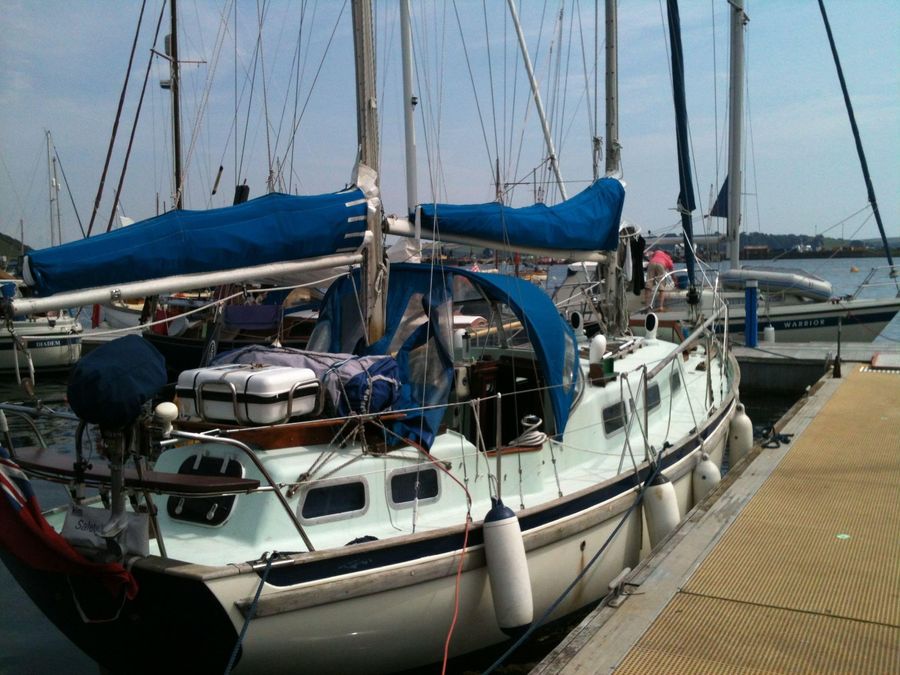

Włodek nie chcę się mądrość ale ta niemożność wybrania grota to raczej jakiś feler. Moim zdaniem tak nie może być
Piotr - bez zmiany umiejscowienia wózka na szynie talii grota nie jestem w stanie - już przy wietrze rzędu 15 kn - podciągnąć noku bomu na tyle blisko diametralnej jachtu, aby zaryzykować jego bezbolesne przerzucenie.
Bom jest ciężki a nawet bardzo, grot też waży dobrze > 20 kg i po co mi taki latający nad głową ciężar, który może wyhamować na drugiej burcie z wielkim hukiem i kłopotami ?
W imię czego mam to ryzykować ?
Po to szukam rozwiązania wyhamowującego bom przy zwrocie.
Jak widać z obejrzanych ponad 20. filmów nie jest to tylko mój kłopot.
Natomiast Piotrze - talia chodzi mi na maksymalnej ilości przełożeniach jakie moglem z nią wsadzić - szot grota wybieram dużym dwubiegowym kabestanem z korbą.
Nie przyspieszę czasu tego wybierania a z ręki mogę sobie o tej czynności jedynie pomarzyć i należy o tym po prostu zapomnieć - wszelkie szybsze wybieranie jest bez szans.
A czas wybierania tej liny jest za wolny na ryzyko przechodzenia wtedy linii wiatru.
Kółko się zamyka - błędów w tym układzie nie ma - czasu wybierania szota grota nie przyspieszę a poza tym w czasie takiego zwrotu nie zajmuję się tylko wybieraniem talii grota.
Więc jak mogę sobie oszczędzić problemów to właśnie to robię.
Naprawdę nie doszukuj się tutaj drugiego dna - tak jak napisał Kurczak - przy takim prowadzeniu tych lin - zwanych szotami grota - nie ma po prostu możliwości wybrania bomu do diametralnej jachtu.
Po prostu nie ma i już - i po trzech latach pływania tym jachtem jest to jego póki co jedyna wada, którą w nim znalazłem.

Powiem coś, co może na pierwszy rzut oka zaszokować, ale mówię na poważnie. Włodku, przy Twoim podejściu do pływania (wygoda, olewanie prędkości i td) może rozważ wywalenie bomu i rezygnację z grota w ogóle? Masz całkiem fajny żagiel dodatkowy, który bez grota będzie pracował na pełniejszych kursach, masz genuę, a halsowac się i tak nie halsujesz. Grot na pełnym to utrudnienie i znikomy dla Ciebie przyrost prędkości, co przy Twoim drifterku i tak staje się nieaktualne. Bom wraz z kickerem wywalisz do garażu bezkosztowo, zdejmiesz grot - to obniży też środek ciężkości. Nie wydasz ani grosza, swoje cele zrealizujesz i nie stracisz na swojej żegludze.
Stan obecny zawsze przywrócisz w moment.
Mówię poważnie. Nie zaproponowałbym tego rozwiązania np. Waliantowi, ale przy Twoim sposobie na pływanie pomysł wydaje się być spoko.

Wiktor pomysł moze jednak nie najgorszy ale ja mam co trzeba wziąć pod uwagę, że Kocur z tą wygodą i sposobem pływania się trochę przekomarza.Posiadanie grota ma sporo zalet

Tedy rzucam trzeci myśl, i łapcie: Kocur ceni sobie solidne bramki nad rufą, IIRC. Czemu zatem nie dać talii z noku na bramkę? Bedzie przynajmniej pracować prawidłowo - a nie przeciwpołożnie jak teraz.
Nad głową też mniej bruździ, ewentualnie przy zwrocie się ewentualnie czujnie uchylić.
A talię z noku wybierze ręką, zwłaszcza że w dół, zaś sama talia ciągnie w bok co mniejsza siła.
Przeróbka prosta i tania, a próba nie zakosztuje: dość na rurkę nanizać taką ósemkę ;)
A zresztą to nawet jeździć po bramce nie musi, można centralnie zaczepić - solidny obciągacz tam jest, sprawę skręta załatwi. Znaczy na pewno nie będzie gorzej aerodynamicznie; jak się patrza na te fotki to ciężko pojąc po co w ogóle bawili się w jakąsi szynę tam. Żeby cenę podnieść? :-P

Nie przekomarzaj sie ze mną Wiktorze - grota używam i to w tym roku dość często nawet - aczkolwiek faktem jest, że równie często pływam na samym przednim żaglu.
Żagiel, który mi podpowiedziałeś sprawdza się bardzo fajnie i jestem z niego zadowolony ale to nie powód aby zdejmować grota.

Chciałem Tomku nieśmiało zauważyć, że takie a nie inne rozwiązania prowadzenie szotów grota zaproponowała stocznia - ja w tym układzie dodałem jedynie dodatkowe bloczki między bomem a rajsbelką i to wszystko.
Nie ja jestem autorem tych rozwiązań - tak ma dziesiątki jachtów.
Mnie tylko ten system o tyle odpowiada, że nie zajmuje miejsca w kokpicie.
Pewnie, że się przekomarzam bo przeciwstawiam się w przeróżnych dyskusjach ortodoksyjnym czasami pomysłom np. Tomka (którego zresztą bardzo lubię), który liczy każdy dkg i nie założy anteny na topie, bo 680 g przeważy Mu łódkę :lol:
Można oczywiście uprawiać pływanie hardkorowe w deszczu, śniegu i bez żadnych wygód, ale dlatego czasami pokazuję - z przegięciem oczywiście, że istnieje także inne podejście do żeglarstwa.
Mam w Klubie kilku Kolegów z jachtami klasy 40", którzy pływają tylko wtedy, jak jest naprawdę ładna pogoda - rozkładają nad kokpitem bimini i tak jadą do Jastarni - tam stają i stoją 2 tygodnie oddając się pleżingowi portowemu.
I podobnie jak ja wszelkie regaty objeżdżają z obrzydzeniem :rotfl:
Można więc i tak pływać.
Nie będzie Rysiu.
Popatrz na zdjęcie mego pancernika kieszonkowego z boku - jak byłby kąt pracy tej talii ?
Ona pracowałaby praktycznie w poziomie.
No dowcip z rana niezły :D
A tego faktycznie Rysiu w tym jachcie nie rozumiem.
Szyna jest za krótka, żeby przesunięcie tego wózka - znajdującego się zresztą nad środkiem bomu cokolwiek korzystnego spowodowało.
Wózek ma sens jak jest do niego podczepiona talia idąca od noku bomu.
I jest on dodatkowo na tyle długi, że wózek jeździ na długim odcinku - tak ma Kolega z Hansą 40 u mnie - inna sprawa, czy to wykorzystuje...
I wtedy faktycznie taka "łaminóżka" w poprzek w kokpicie spełnia swoje zadanie.
Ale montaż tej w sumie krótkiej szyny tak jak u mnie przed szprycbudą w sytuacji, kiedy dostęp do linek regulujących położenie owego wózka jest jedynie spod budki jest dla mnie kompletnie niezrozumiały.
Zastanawiałem się nawet nad jej usunięciem ale roboty z tym dużo a zysk tak naprawdę żaden - jej obecność nie przeszkadza mi tam gdzie jest więc niech sobie będzie.

A nawet tysiące ma. I co w zawiązku z tem? Małoś to widział powszechnie popieprzonych urządzeń? :rotfl:
OK, może robię tu za trollującego dla jaj, ale ja całkiem poważnie. Ba, z pozycji posiadacza talii grota prowadzonej na bezan. ;)
A bezan zaś ma talię zaczepioną na kosz :oops:
:mrgreen:
Panie Inżynierze: kierunki działania sił wyobraźnią ogarniesz przecież. Wszak. Pomyśl jeszcze raz. Wstyd by mi było tłomaczyć.
A zresztą w tej chwili masz talię ciągnącą bom w przód. Dlaczegóż on nie chce stabilnie leżeć w diametralnej, ach, dlaczegóż? :-P

Tak pływałem jeszcze na poprzednim jachcie - także wielokrotnie samemu bo jaki to problem ogarnąć samemu ten jacht - żaden.
Natomiast ja grota rolowanego zwyczajnie chciałem świadomie mieć bo taki układ jest dla mnie wygodniejszy z wielu powodów.
Natomiast zwróć uwagę, że gość ma jeden z pokazywanych wcześniej hamulców bomu - a mnie w tym wątku o to dokładnie chodzi.
I ten układ Rysiu zostanie bo jest on dla mnie najwygodniejszy.
A tylko dodam do tego jeszcze zwyczajnie po prostu hamulec bomu co na filmie powyższym widać jest.
O... i tym chyba doszedłem tym do tzw konsensusu :mrgreen:
Jeszcze jedno Rysiu - ten układ nie jest - jak to nazwałeś - "popieprzonym urządzeniem".
Taki układ daje dużą wygodę nie plączącej się talii w kokpicie oraz - co dla mnie istotniejsze - brak "łaminóżki" w poprzek kokpitu.
Daje tajże wygodę postawienia budki na złą pogodę bez konfliktu z talią grota.
A łaminóżkę taką w poprzek kokpitu, o którą się stale potykałem miałem na jachcie 20 lat wstecz i po roku pływania z nią powiedziałem sobie NEVER !
Także zostanę z tym systemem - może jest dziwny ale jest wygodny.
