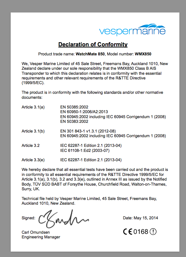

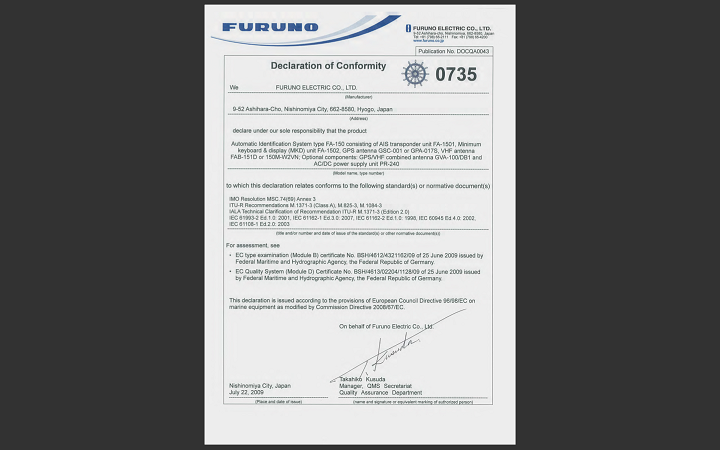

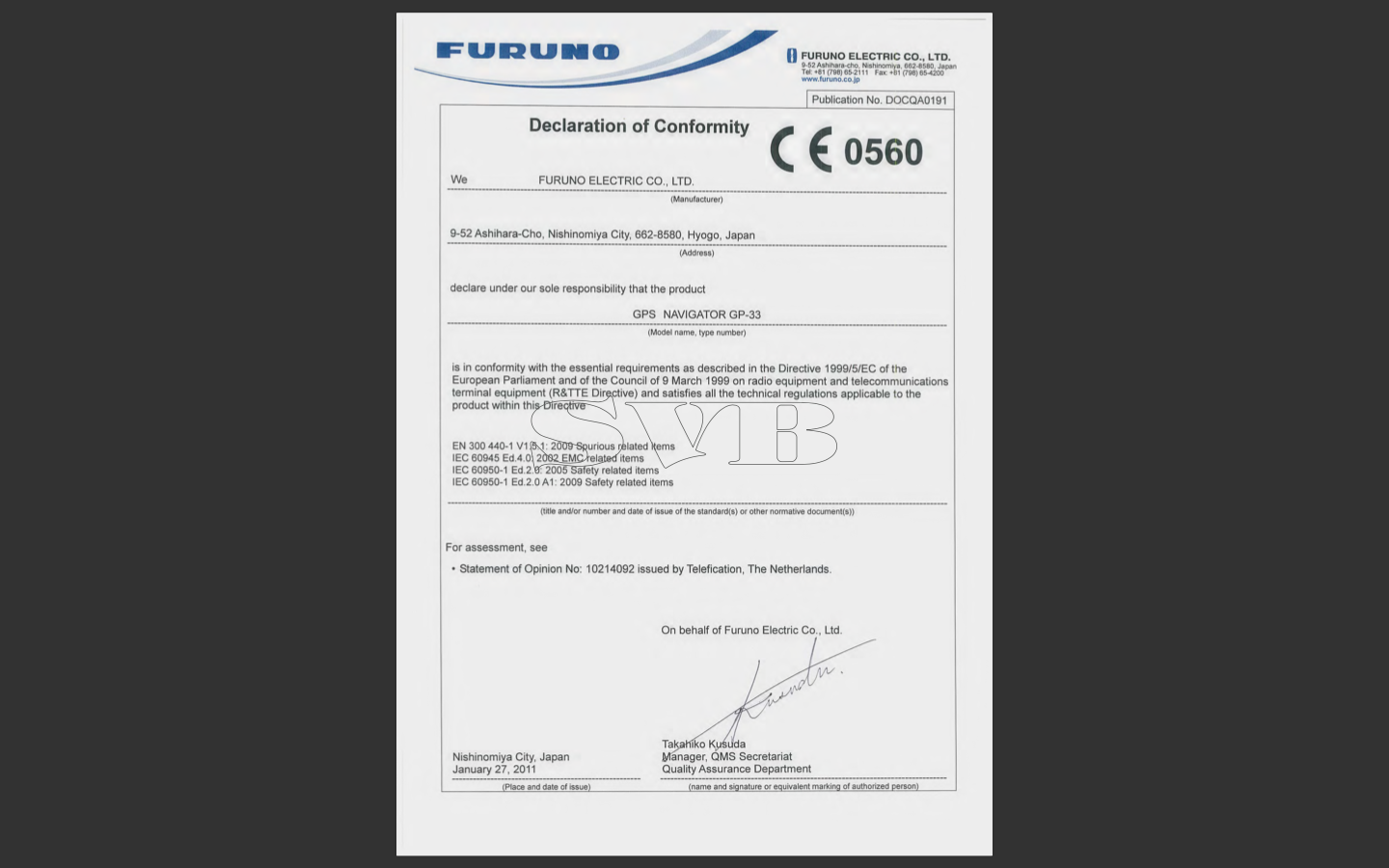

A tak konkretnie to co zamierzasz sprzedawać, AIS Transponder HP 33A czy może odbiornik GPS/SBAS Navigator HP 33A? Nie jestem pewien ale jak dla mnie to nie jest to samo, zresztą ze sprzedażą odbiornika GPS także możesz mieć kłopot. Opierając się na twoich własnych wyjaśnieniach to firma Shenzhen Shenhuayang Electronic Technology(?) jedynie oświadcza, że jej wyrób spełnia kryteria dyrektywy 2004/108/EC. Tylko, że urządzenia nawigacyjne, radiowe i telekomunikacyjne muszą spełniać wymagania zawarte w trochę innych dyrektywach. Kolega „Ognisty Szkwał” już wcześniej wyjaśnił nam na czym to może polegać. Nie lubię teorii spiskowych, ale w tym wypadku radziłbym dużą ostrożność i przed ostateczną decyzją biznesową sugeruje kontakt z prawnikiem.
O ile nadal twierdze, że AIS HP 33A to dobry transponder a 300-400USD przy prywatnym imporcie to b.dobra cena, to jednak oficjalne wprowadzenie na rynek europejski niecertyfikowanego urządzenia jest trochę odmienną kwestią i jakby tu powiedzieć, sporym wyzwaniem.
Czy naprawdę uważasz, że konkurencja przysnęła i nie próbowała „ugryźć tego tortu”? Jak myślisz, dlaczego tak trudno było tobie znaleźć odpowiednie certyfikaty zgodności? Albo czym wyjaśnisz inną nazwę producenta a nawet samego urządzenia lub nieodpowiedni numer dyrektywy na prezentowanej deklaracji?
Dla porównania dołączam skany deklaracji zgodności chyba protoplasty „naszego ComboAISa” tj. odbiornik Furuno GPS Navigator GP33 oraz Furuno AIS FA150 a także WatchMate AIS, czy widzisz różnice? Jak natomiast wygląda „brat bliźniak” możesz sprawdzić pod linkiem,
http://www.furunousa.com/Products/Produ ... duct=FA170
nie porównuj ceny tylko zobacz jak wyglądają „prawdziwe” certyfikaty uznania wydane np. przez towarzystwo klasyfikacyjne.
I naprawdę nie chodzi tu o „kult pieczątki” czy jakiś inny syndrom władzy urzędniczej. HP33A to dobry produkt, ale niestety nie posiada odpowiednich deklaracji, nie był certyfikowany i nie został dopuszczony do wolnego obrotu na terenie UE. Przynajmniej tak wyglądała sytuacja jeszcze kilkanaście miesięcy temu dlatego nie można było go oficjalnie zarejestrować np. w NL.
Ale Emerytowi życzę powodzenia, chociaż osobiście darowałbym sobie rejestracje.
Furuno AIS FA 150.png [ 207.52 KiB | Przeglądane 3956 razy ]
Furuno GPS Navigator GP33.png [ 351.26 KiB | Przeglądane 3956 razy ]

Znaleziony przeze mnie kwit to "Certificate" a nie jak napisałem "Declaration"... Przepraszam...
No i wystawiła inna instytucja niż producent (nie żeby była to "firma - krzak" - http://www.tobylab.com/en/honor.html wygląda na uznaną chińską instytucję klasyfikacyjną).
Wydaje się, że dopiero na podstawie tego "Certificate" producent powinien wystawić "Declaration of Conformity"... Czy wystawił - nie wiadomo, ale szukałem - i raczej go nie upublicznił...
Anyway - przed próbą handlu tym w UE warto po prostu poprosić producenta, by przesłał odpowiednią, przez siebie wydaną "DOC" - upoważniającą go do umieszczania znaczka "CE" i... niezbędną dla wprowadzania urządzenia na rynek UE.
Dokładnie, jest to moim zdaniem certyfikat z badań, na podstawie którego producent powinien wystawić deklarację zgodności.
Może jednak istniejący dokument wystarczy Pani w UKE, więc jeżeli Emeryt nie wyśle to ja to zrobię.
