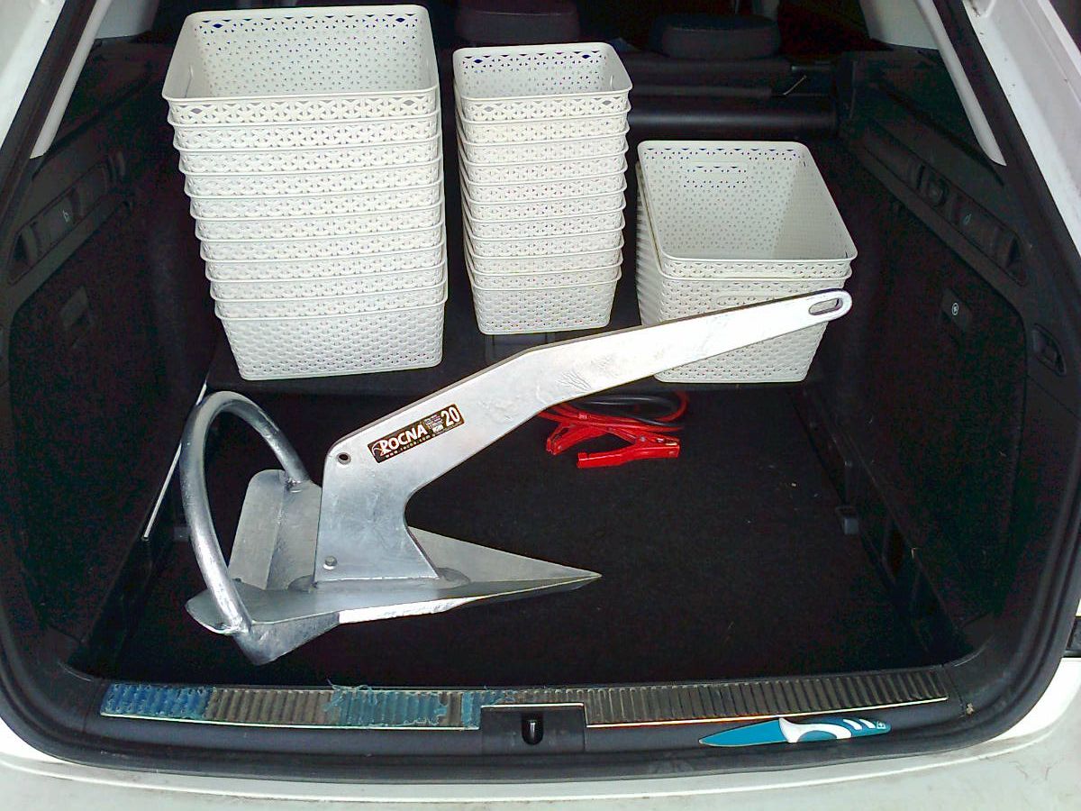

No to zanabyłem takiego kocura:
ROCNA.jpg [ 183.14 KiB | Przeglądane 6801 razy ]
Teraz transport na udkę i zakładanie ...

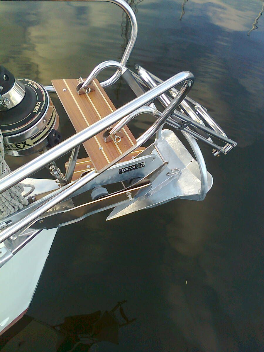

Wyszło to jak poniżej:
Drabinka złożona.jpg [ 137.23 KiB | Przeglądane 6727 razy ]

Przyjedzie mój Friend - pomoże mi postawić żagle, bo samemu to nawet nie mam siły wtargać ich na pokład a potem chcę Krzychu faktycznie powyżywać się na Rozlewisku nad ta kotwicą.
To napiszę potem moje spostrzeżenia.
Pierwsze to pomontażowe - wieszak na kotwicę - po założeniu ROCNY zdecydowanie lepiej sie przełamuje do przodu niż na poprzednich kotwicach a to jest kwestia wyważenia kotwicy.
Reszta po próbach kotwiczenia.
Na razie jestem zadowolony bo ROCNA zmieściła się na dziobie bez przeróbek wieszaka a do tego fajnie ułożyła się - też bez przeróbek - Kurczakowa drabinka.

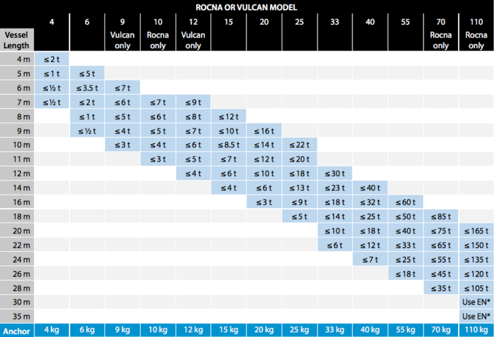

Mam jacht który waży 2,5 T.
Ma długość 7,32 m i szerokość 2,95 m.
Mam na dziobie 60 m liny poliestrowej 14 mm,
do tego łańcuch 3 m - 8 mm.
Jaką kotwicę Rocna orginal kupić???
Janusz Rolfok
PostNapisane: 5 maja 2018, o 21:40
Posty: 2058
Lokalizacja: Nowa Zelandia
Podziękował : 780
Otrzymał podziękowań: 1679
9 kg. Oferowana jest w wersji Vulcan.
