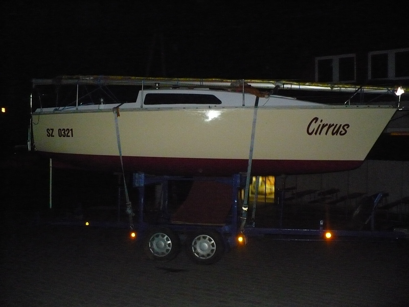

A słyszeliście o takiej dwuosiówce, w której hamowana jest tylko jedna oś?
PostNapisane: 29 lis 2011, o 22:10
Posty: 13931
Podziękował : 1652
Otrzymał podziękowań: 2402
Tak, mamy takową w klubie.

I działa to poprawnie?
Chodzi mi o to że dodatkowa niehamowana oś zmniejsza nacisk kół na jezdnię, a tym samym powinno ułatwiać zblokowanie kół osi hamowanej. No chyba że hamulce najazdowe nie są w stanie zablokować kół przy gwałtownym hamowaniu.
Generalnie to nie zamierzam niczego negować. Po prostu nie słyszałem nigdy o takim rozwiązaniu aż do dzisiaj, gdy jeden z producentów mi cosik takiego zaproponował.
Mogło by lepiej . W naszej hamulec najazdowy jest mechaniczny i wymaga prawidłowego wyregulowania cięgien.
W innej do transportu jachtu typ Nefryt jest hydrauliczny... ale czy na dwie osie czy jedną ...musiałbym sprawdzić przy okazji./// na dwie osie jednak.
